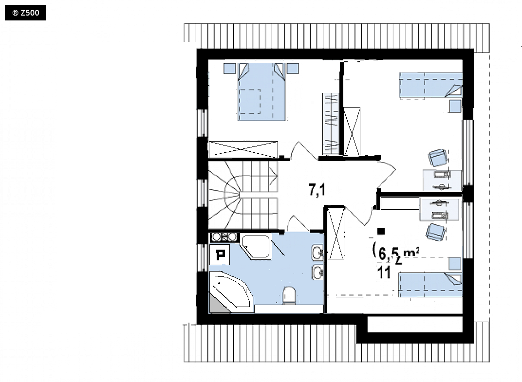

m104 16.05.2016 16:23 Zgłoś naruszenie Udostępnij Napisano 16 Maja 2016 Witam. Przeglądając bardzo dużo projektów upatrzylem właśnie Z114 z jednym stanowiskiem na auto. Brałem pod uwagę głównie koszt budowy. Moje pytanie brzmi czy jestem w stanie postawić go do 250 tys pod klucz biorąc pod uwagę że firma będzie tylko przy budowie dachu oraz tynków i posadzki. Żeby było taniej wyrzucam z domu kominek. Wykurz zostaje ponieważ jest on żony A ja mam garaż Oczywiście nie będę montować złotych klamek.... Jestem z dolnegoSlaskiego / Boleslawiec Odnośnik do komentarza https://forum.murator.pl/topic/211080-projekt-z114-z-gara%C5%BCem/ Udostępnij na innych stronach Więcej opcji udostępniania
Elfir 16.05.2016 16:56 Zgłoś naruszenie Udostępnij Napisano 16 Maja 2016 (edytowane) nie. Będzie ciężko nawet do stanu deweloperskiego. na dodatek ten dom ma błędy w zaprojektowanej przestrzeni (np. garderoba z oknem szczytowym a sypialnie tylko z połaciówkami, hol na pietrze wielkości użytkowej pokoi, toaleta otwierająca się na salon, za krótki garaż) Edytowane 16 Maja 2016 przez Elfir Odnośnik do komentarza https://forum.murator.pl/topic/211080-projekt-z114-z-gara%C5%BCem/#findComment-7104687 Udostępnij na innych stronach Więcej opcji udostępniania

Elfir 16.05.2016 18:27 Zgłoś naruszenie Udostępnij Napisano 16 Maja 2016 dom jest prosty. Tylko niefunkcjonalny.Jak zaczynasz kombinować w stylu poszerzenie garażu to od razu rosną ci koszty. Jak masz mały budżet to odpuść sobie garaż - garaż zawsze idzie dobudować do budynku - starczy przewidzieć nadproże w ścianie domu na przebicie przejścia z domu do garażu. Poza tym do likwidacji wszelkie balkony, wykusze, okna połaciowe. Kosztorys z biura projektowego opiewa na 280 tyś brutto (240 tyś netto)Robocizna za fundament i stawiania ścian to +/- 30-40 tyś. Robocizna za instalacje nie więcej jak 20 tyś. Czyli za 220 tyś możesz liczyć na stan deweloperski przy dużym udziale pracy własnej. A jesteś w stanie wykończyć dom pod klucz za 30 tyś?Gdzie same meble do kuchni z AGD pewnie wyjdą co najmniej 10 tyś. Odnośnik do komentarza https://forum.murator.pl/topic/211080-projekt-z114-z-gara%C5%BCem/#findComment-7104774 Udostępnij na innych stronach Więcej opcji udostępniania

Elfir 16.05.2016 19:36 Zgłoś naruszenie Udostępnij Napisano 16 Maja 2016 (edytowane) Garaż musi być.... I te ścianki co poodkładałeś to w ogóle mi nie odpowiadają. Jak dla mnie rozłożenie było b. dobre tylko ten garaż musiał bym powiększyć. Spiżarka w kuchni była kozacka. Spiżarka w projekcie jest za wąska by spełniała swoją rolę. Toaleta otwierająca się na salon to wzorcowy błąd planowania przestrzeni. Schody kończące się na piętrze przy drzwiach toalety to proszenie się o wypadek. Do tego sypialnie dzieci o efektywnej powierzchni 7 m2. W blokach jest większy komfort życia. Do tego zwróć uwagę, że na rzucie domu meble w salonie zostały pomniejszone. Tak na marginesie wczoraj byłem u kolegi który ma domek : http://archon.pl/projekty-domow/projekt-dom-pod-bukami-4-m4202448144bea wszystko robiła mu firma położył panele,wykonał elewacje i fundament wyszło go w okolicach 24-250 tys ze sprzętem w środku.... Widziałem kosztorys (uwzględniona każda pierdoła)... Chyba mu dopłacali. Ale skoro uważasz, że się mylę - buduj i załóż na forum dziennik. W końcu to nie ja utknę z rozgrzebaną budową i pustym kontem Edytowane 16 Maja 2016 przez Elfir Odnośnik do komentarza https://forum.murator.pl/topic/211080-projekt-z114-z-gara%C5%BCem/#findComment-7104837 Udostępnij na innych stronach Więcej opcji udostępniania
