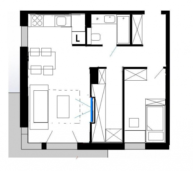

challenger83 20.05.2016 15:27 Zgłoś naruszenie Udostępnij Napisano 20 Maja 2016 Witajcie. Mam do was pytanie. Co byście zmienili w przedstawionym projekcje ? Obecnie jest aneks ale równie dobrze może być osobna kuchnia. Zależy mi aby praktycznie i ładnie. Może macie jakieś pomysły. Cytuj Odnośnik do komentarza https://forum.murator.pl/topic/211188-co-by%C5%9Bcie-zmienili-w-projekcie-mieszkania/ Udostępnij na innych stronach Więcej opcji udostępniania

anika1003 20.05.2016 16:28 Zgłoś naruszenie Udostępnij Napisano 20 Maja 2016 Salon z aneksem... na 20m2... ani to kuchnia ani salon... Może warto zrezygnować z jednego pokoju, połączyć z salonem? A jeżeli myślicie o większej rodzinie, to lepiej kupić większe mieszkanie. Cytuj Odnośnik do komentarza https://forum.murator.pl/topic/211188-co-by%C5%9Bcie-zmienili-w-projekcie-mieszkania/#findComment-7107295 Udostępnij na innych stronach Więcej opcji udostępniania
challenger83 20.05.2016 16:37 Autor Zgłoś naruszenie Udostępnij Napisano 20 Maja 2016 Może masz racje aby połączyć jakiś pokój z salonem. Zastanawiałem się czy nie dało by rady przenieś kuchni do pomieszczenia obok łazienki. Nie jestem tylko pewien czy jak pociągnięte zostaną kanały wentylacyjne pod sufitem od głównego pionu to czy taka wentylacja będzie pracować poprawnie. Cytuj Odnośnik do komentarza https://forum.murator.pl/topic/211188-co-by%C5%9Bcie-zmienili-w-projekcie-mieszkania/#findComment-7107298 Udostępnij na innych stronach Więcej opcji udostępniania
anika1003 20.05.2016 16:48 Zgłoś naruszenie Udostępnij Napisano 20 Maja 2016 A tu opcja z rezygnacją z pokoju. Cytuj Odnośnik do komentarza https://forum.murator.pl/topic/211188-co-by%C5%9Bcie-zmienili-w-projekcie-mieszkania/#findComment-7107300 Udostępnij na innych stronach Więcej opcji udostępniania
challenger83 20.05.2016 17:21 Autor Zgłoś naruszenie Udostępnij Napisano 20 Maja 2016 Bardzo mi się podobają te rozwiązania Cytuj Odnośnik do komentarza https://forum.murator.pl/topic/211188-co-by%C5%9Bcie-zmienili-w-projekcie-mieszkania/#findComment-7107315 Udostępnij na innych stronach Więcej opcji udostępniania
challenger83 20.05.2016 19:31 Autor Zgłoś naruszenie Udostępnij Napisano 20 Maja 2016 Jest jeszcze trzecia opcja......................co myślisz o tym. Czy jest to rozwiązanie praktyczne czy lepiej je odrzucić ? Cytuj Odnośnik do komentarza https://forum.murator.pl/topic/211188-co-by%C5%9Bcie-zmienili-w-projekcie-mieszkania/#findComment-7107362 Udostępnij na innych stronach Więcej opcji udostępniania
anika1003 20.05.2016 19:46 Zgłoś naruszenie Udostępnij Napisano 20 Maja 2016 W tym wypadku trzeba się zastanowić czy chcecie się pozbyć jakby nie patrząc większego pokoju. Zostaje mniejszy. Ewentualnie przesunąć jeszcze ścianę od pokoju na koniec komina, zyskamy kilka cm.No i czy chcecie mieć widok z drzwi wejściowych wprost na salon/ jadalnię? Może warto pomyśleć o przysłonięciu tej przestrzeni niewielką garderobą, bo miejsca na przechowywanie też będzie brakować. Cytuj Odnośnik do komentarza https://forum.murator.pl/topic/211188-co-by%C5%9Bcie-zmienili-w-projekcie-mieszkania/#findComment-7107375 Udostępnij na innych stronach Więcej opcji udostępniania

challenger83 20.05.2016 20:03 Autor Zgłoś naruszenie Udostępnij Napisano 20 Maja 2016 Masz racje................po zastosowaniu się do twoich rad też wyszło coś ciekawego Czy znasz jakieś ciekawe sposoby na wydzieleni z salonu jakiego miejsca na łóżko tak by nie było go za bardzo widać ? Cytuj Odnośnik do komentarza https://forum.murator.pl/topic/211188-co-by%C5%9Bcie-zmienili-w-projekcie-mieszkania/#findComment-7107387 Udostępnij na innych stronach Więcej opcji udostępniania

anika1003 21.05.2016 09:31 Zgłoś naruszenie Udostępnij Napisano 21 Maja 2016 Kwestia zmiany położenia przyłączy i zastanowienia się nad rozwiązaniem ile pokoi chcecie i z którego chcecie zrezygnować. Czy to ma być mieszkanie na lata, czy jesteście w stanie przy 2+2 przenieść się w takim wypadku do salonu. Jeśli tak, to czy dla dwójki dzieci będzie lepiej mieć większy pokój czy chcecie ich kompresować na łóżkach piętrowych. Bo jeżeli rodzina się powiększy potem, to chyba lepiej będzie pomieszkać w takim teraz, a potem kupić inne. Cytuj Odnośnik do komentarza https://forum.murator.pl/topic/211188-co-by%C5%9Bcie-zmienili-w-projekcie-mieszkania/#findComment-7107511 Udostępnij na innych stronach Więcej opcji udostępniania

challenger83 23.05.2016 18:42 Autor Zgłoś naruszenie Udostępnij Napisano 23 Maja 2016 Dziękuje wszystkim za wspaniałe pomysły ..............co jeden to ciekawszy. Niestety anika1003 trudno powiedzieć co przyniesie przyszłość. Nie wiem czy będzie nas stać na zmianę na większe. Jednocześnie teraz również na większe nie możemy sobie pozwolić. Generalnie chcemy mieć rodzinę 2+2 ale czas pokaże jak się życie potoczy. Na chwilę obecną dzięki waszej pomocy zbieram różne opcje co do możliwości jakie daje to mieszkanie. Na pewno coś wybierzemy z wielu zaproponowanych opcji.....................,kurcze teraz to ciężko będzie zasnąć tyle do myślenia Cytuj Odnośnik do komentarza https://forum.murator.pl/topic/211188-co-by%C5%9Bcie-zmienili-w-projekcie-mieszkania/#findComment-7108584 Udostępnij na innych stronach Więcej opcji udostępniania
anika1003 23.05.2016 18:53 Zgłoś naruszenie Udostępnij Napisano 23 Maja 2016 Najlepiej rozrysować to wszystko dokładnie w jakimś programie z wymiarami, bo propozycje czasami są przeskalowane. Cytuj Odnośnik do komentarza https://forum.murator.pl/topic/211188-co-by%C5%9Bcie-zmienili-w-projekcie-mieszkania/#findComment-7108590 Udostępnij na innych stronach Więcej opcji udostępniania
