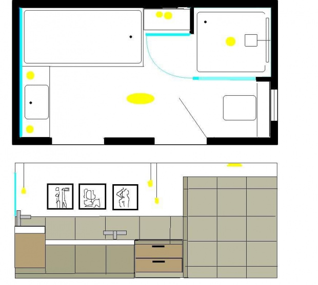

bezia 30.05.2016 10:36 Zgłoś naruszenie Udostępnij Napisano 30 Maja 2016 (edytowane) Witam,to mój pierwszy wpis, więc nieśmiało kłaniam się na powitanie.Potrzebuję opinii dotyczącej łazienki w naszym projektowanym domu.Łazienka ma wymiary 224x430 cm. Drzwi zaznaczone na czerwono to drzwi wejściowe do łazienki, te niebieskie prowadzą do pralni. Jedne i drugie zostają na miejscu, ew. te do pralni można poprzesuwać. Okno jak najbardziej do ruszenia.Wszelkie opinie, miłe i te mniej, przyjmę z godnością. Edytowane 31 Maja 2016 przez bezia Cytuj Odnośnik do komentarza https://forum.murator.pl/topic/211403-%C5%82azienka-projekt-do-oceny/ Udostępnij na innych stronach Więcej opcji udostępniania
bezia 30.05.2016 10:41 Autor Zgłoś naruszenie Udostępnij Napisano 30 Maja 2016 (edytowane) To właśnie mój pomysł na łazienkę. Przepraszam, że w dwóch postach, ale jestem tu początkująca.Zależy mi na opiniach dotyczących rozmieszczenia urządzeń sanitarnych. [ATTACH=CONFIG]357154[/ATTACH]Nie wiem, jak zrobić, żeby zdjęcie było większe. http://www.fotosik.pl/zdjecie/35b04a2e42e70963http://www.fotosik.pl/zdjecie/pelne/b667d0e79191c95d Edytowane 31 Maja 2016 przez bezia Cytuj Odnośnik do komentarza https://forum.murator.pl/topic/211403-%C5%82azienka-projekt-do-oceny/#findComment-7111525 Udostępnij na innych stronach Więcej opcji udostępniania
anika1003 31.05.2016 09:15 Zgłoś naruszenie Udostępnij Napisano 31 Maja 2016 Jak dla mnie taki trochę nieład. Jeśli jest szansa na zmianę miejsc przyłączy, to proponuję takie rozwiązania. Łazienka jest bardzo fajna, duża. Cytuj Odnośnik do komentarza https://forum.murator.pl/topic/211403-%C5%82azienka-projekt-do-oceny/#findComment-7112071 Udostępnij na innych stronach Więcej opcji udostępniania
Elfir 31.05.2016 09:30 Zgłoś naruszenie Udostępnij Napisano 31 Maja 2016 arnika - skoro autorka ma pralnię, nie potrzebuje pralki w łazience Cytuj Odnośnik do komentarza https://forum.murator.pl/topic/211403-%C5%82azienka-projekt-do-oceny/#findComment-7112086 Udostępnij na innych stronach Więcej opcji udostępniania
anika1003 31.05.2016 09:38 Zgłoś naruszenie Udostępnij Napisano 31 Maja 2016 Wiem, jest to jedna z propozycji. Nie znam układu reszty a taki kącik z pralką może wystarczy. Pralnię wtedy przerobić na coś innego. Cytuj Odnośnik do komentarza https://forum.murator.pl/topic/211403-%C5%82azienka-projekt-do-oceny/#findComment-7112099 Udostępnij na innych stronach Więcej opcji udostępniania
bezia 31.05.2016 09:39 Autor Zgłoś naruszenie Udostępnij Napisano 31 Maja 2016 Oczywiście, zmiana przyłączy jak najbardziej możliwa. Projekt nie jest jeszcze gotowy.Dziękuje anika1003, bardzo ciekawe propozycje, tylko, że ścianka z lewej strony drzwi, ta na której w 1-szej wersji proponujesz prysznic ma w projekcie ok. 60 cm i nie mogę przesunąć drzwi w prawo, bo napotykam na ścianę. Pralki nie będzie w łazience, projektowana jest osobna pralnia z wejściem z łazienki (to te drugie drzwi). Cytuj Odnośnik do komentarza https://forum.murator.pl/topic/211403-%C5%82azienka-projekt-do-oceny/#findComment-7112100 Udostępnij na innych stronach Więcej opcji udostępniania
bezia 31.05.2016 09:40 Autor Zgłoś naruszenie Udostępnij Napisano 31 Maja 2016 (edytowane) Od pomysłu osobnej pralni nie odstąpię To był jeden z moich priorytetów przy projektowaniu domu. Elfir, może ty pomożesz? Edytowane 31 Maja 2016 przez bezia Cytuj Odnośnik do komentarza https://forum.murator.pl/topic/211403-%C5%82azienka-projekt-do-oceny/#findComment-7112101 Udostępnij na innych stronach Więcej opcji udostępniania
anika1003 31.05.2016 09:44 Zgłoś naruszenie Udostępnij Napisano 31 Maja 2016 No i tyle w temacie. Nie było informacji o ile można przesunąć drzwi, w którą stronę. Fajnie jakby był plan całego domu. Wtedy można pomyśleć o innych zmianach. Cytuj Odnośnik do komentarza https://forum.murator.pl/topic/211403-%C5%82azienka-projekt-do-oceny/#findComment-7112109 Udostępnij na innych stronach Więcej opcji udostępniania
bezia 31.05.2016 09:51 Autor Zgłoś naruszenie Udostępnij Napisano 31 Maja 2016 W pierwszym poście pisałam, że drzwi wejściowe są nie do ruszenia. Cytuj Odnośnik do komentarza https://forum.murator.pl/topic/211403-%C5%82azienka-projekt-do-oceny/#findComment-7112117 Udostępnij na innych stronach Więcej opcji udostępniania
Elfir 31.05.2016 10:09 Zgłoś naruszenie Udostępnij Napisano 31 Maja 2016 na bazie pomysłu aniki: http://images78.fotosik.pl/640/c4c2150c531cb074gen.jpg Cytuj Odnośnik do komentarza https://forum.murator.pl/topic/211403-%C5%82azienka-projekt-do-oceny/#findComment-7112138 Udostępnij na innych stronach Więcej opcji udostępniania
moniss 31.05.2016 10:16 Zgłoś naruszenie Udostępnij Napisano 31 Maja 2016 A nie lepiej byłoby mieć wejście do pralni bezpośrednio z holu/korytarza zamiast chodzić przez łazienkę?Jedne drzwi w łazience by znikły i byłoby więcej możliwści ustawień sprzętów. Cytuj Odnośnik do komentarza https://forum.murator.pl/topic/211403-%C5%82azienka-projekt-do-oceny/#findComment-7112146 Udostępnij na innych stronach Więcej opcji udostępniania
bezia 31.05.2016 10:25 Autor Zgłoś naruszenie Udostępnij Napisano 31 Maja 2016 (edytowane) dzięki Elfir, jesteś wspaniała! moniss, pomysł do rozważenia, ale jakoś tak się uczepiłam wejścia przez łazienkę, że trudno mi się z nim rozstać. Poza tym w korytarzu zrobi się ciasno od drzwi. Postaram się wrzucić rzut całego domu, ale wrzucanie zdjęć idzie mi jakoś opornie. Rzut jest duży i w dodatku w pdf. O, i coś się udało. http://www.fotosik.pl/zdjecie/68799256bde676ca Edytowane 3 Czerwca 2016 przez bezia Cytuj Odnośnik do komentarza https://forum.murator.pl/topic/211403-%C5%82azienka-projekt-do-oceny/#findComment-7112155 Udostępnij na innych stronach Więcej opcji udostępniania
Elfir 31.05.2016 10:31 Zgłoś naruszenie Udostępnij Napisano 31 Maja 2016 (edytowane) otwierasz rzut, robisz prt scr, zapisujesz jako JPG w paincie i wklejasz przez fotosika. A wejście do pralni przez łazienkę praktyczne - zdejmujesz ciuchy przed kąpielą i rzut do pralni. Ale proponowałabym zrobić od strony korytarza "okienko" z klapką do wrzucania prania dla tych, co chcą wchodzić do łazienki. A pod klapką kosz na pranie. Edytowane 31 Maja 2016 przez Elfir Cytuj Odnośnik do komentarza https://forum.murator.pl/topic/211403-%C5%82azienka-projekt-do-oceny/#findComment-7112167 Udostępnij na innych stronach Więcej opcji udostępniania
bezia 31.05.2016 10:48 Autor Zgłoś naruszenie Udostępnij Napisano 31 Maja 2016 (edytowane) otwierasz rzut, robisz prt scr, zapisujesz jako JPG w paincie i wklejasz przez fotosika. A wejście do pralni przez łazienkę praktyczne - zdejmujesz ciuchy przed kąpielą i rzut do pralni. Ale proponowałabym zrobić od strony korytarza "okienko" z klapką do wrzucania prania dla tych, co chcą wchodzić do łazienki. A pod klapką kosz na pranie. Otóż to, podobnie myślimy Elfir. Na ścianie do pralni chcę dać duże lustro. Ale wrzutka na pranie jest ciekawa i jak najbardziej do rozważenia. Edytowane 31 Maja 2016 przez bezia Cytuj Odnośnik do komentarza https://forum.murator.pl/topic/211403-%C5%82azienka-projekt-do-oceny/#findComment-7112188 Udostępnij na innych stronach Więcej opcji udostępniania
moniss 31.05.2016 10:57 Zgłoś naruszenie Udostępnij Napisano 31 Maja 2016 Widząc plan domu, popieram pomysł wejścia do pralni na jej dłuższej ścianie, czyli z łazienki. Pralnia dzięki temu jest bardziej ustawna. Pomsł z klapką (może nawet lustrzaną) w korytarzu - świetny Cytuj Odnośnik do komentarza https://forum.murator.pl/topic/211403-%C5%82azienka-projekt-do-oceny/#findComment-7112198 Udostępnij na innych stronach Więcej opcji udostępniania
bezia 24.06.2016 11:35 Autor Zgłoś naruszenie Udostępnij Napisano 24 Czerwca 2016 Nie daje mi spokoju ta łazienka. Rozwiązanie Elfir spodobało mi się, i to bardzo Dziękuje raz jeszcze. Ale też pozwoliło spojrzeć trochę inaczej na to pomieszczenie. No i wyszło mi coś takiego. http://www.fotosik.pl/zdjecie/281484eba9ca643a http://www.fotosik.pl/zdjecie/0facb919c6aa45ca Prysznic zajmuje całą ścianę z oknem, podoba mi się to, tylko czy jest praktyczne? Pod prysznicem, na ścianie przy oknie - to nieudolna próba zrobienia ścianki-półki na kosmetyki. Miedzy wc a wanną - to szafa z lustrzanymi drzwiami. Wydaje mi się, że wygodniej byłoby z wanną asymetryczną, a w tym programie takowej nie ma. Co Wy na to? Cytuj Odnośnik do komentarza https://forum.murator.pl/topic/211403-%C5%82azienka-projekt-do-oceny/#findComment-7125551 Udostępnij na innych stronach Więcej opcji udostępniania
bezia 04.10.2016 11:30 Autor Zgłoś naruszenie Udostępnij Napisano 4 Października 2016 Podbijam temat, bo niedługo na poważnie zabieramy się za roboty. Poniżej główna łazienka w dwóch odsłonach. Jedna, to w zasadzie propozycja Elfir, z postu 10. Tyle, że niską szafkę między wanną a prysznicem zastąpiłam wiszącą wyższą szafką (lub ew. dwiema). Druga wersja, podoba nam się, tylko..... no właśnie, czy taki prysznic jest praktyczny. No bo ja to z tych praktycznych raczej jestem. Jestem rozdarta, pomóżcie proszę. http://www.fotosik.pl/zdjecie/f7f72d74dc5ba7b8 http://www.fotosik.pl/zdjecie/c3d1b5f16ce4f913 dla przypomnienia rzut domu: http://www.fotosik.pl/zdjecie/36a9823942d212c2 Cytuj Odnośnik do komentarza https://forum.murator.pl/topic/211403-%C5%82azienka-projekt-do-oceny/#findComment-7185738 Udostępnij na innych stronach Więcej opcji udostępniania
alicyja 04.10.2016 11:56 Zgłoś naruszenie Udostępnij Napisano 4 Października 2016 Mnie się podoba pierwsza propozycja aniki - wszystko ładnie poukładane, długi blat z umywalkami na wprost wejścia, optycznie skrócona łazienka przez zagospodarowanie krótszych boków... Czy to naprawdę taki problem uszczknąć po 10cm z garderoby i pralni żeby po lewej od wejścia dało się zrobić prysznic o szerokości 80cm? Albo zabrać 20cm z szerokości garderoby i pralnię zostawić jak jest lub zabrać 10cm z pralni a do łazienki wstawić węższe drzwi...Z Twoich projektów odrobinę lepszy jest ten z prysznicem pod oknem - w obu nie podoba mi się ten wystający róg wanny i biedna umywalka wciśnięta obok drzwi. Ostatecznie jeśli ściany już macie wymurowane i przesuwanie nie wchodzi w grę to można zastosować układ aniki z zamienionymi miejscami wanną i prysznicem(wanna asymetryczna z węższym końcem przy drzwiach). Cytuj Odnośnik do komentarza https://forum.murator.pl/topic/211403-%C5%82azienka-projekt-do-oceny/#findComment-7185765 Udostępnij na innych stronach Więcej opcji udostępniania
bezia 05.10.2016 07:33 Autor Zgłoś naruszenie Udostępnij Napisano 5 Października 2016 Dzięki Alicja za odzew. Masz rację, że opcja z prysznicem jak w pierwszej propozycji arniki jest świetna. tylko nie chcę już powiększać łazienki kosztem garderoby i pralni. Twoja propozycja z wanną przy ścianie po lewej też jest ciekawa. Cytuj Odnośnik do komentarza https://forum.murator.pl/topic/211403-%C5%82azienka-projekt-do-oceny/#findComment-7186510 Udostępnij na innych stronach Więcej opcji udostępniania
