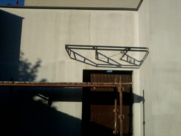

Elfir 09.06.2016 12:22 Zgłoś naruszenie Udostępnij Napisano 9 Czerwca 2016 (edytowane) ja mam coś takiego. Rama stalowa, obita OSB, ocieplona styropianem, otynkowana a od góry i po bokach wykończona obróbką blacharską. Ale można to też wylać z betonu i ocieplić. Na twoim miejscu ten daszek nad wejściem bym poszerzyła, bo teraz nie spełnia swej roli, poza dekoracją elewacji. A co do wizualizacji - służą marketingowi a nie prawdzie Edytowane 9 Czerwca 2016 przez Elfir Cytuj Odnośnik do komentarza https://forum.murator.pl/topic/211645-podcie%C5%84-zadaszenie-wej%C5%9Bcia-jak-to-wykona%C4%87/#findComment-7117389 Udostępnij na innych stronach Więcej opcji udostępniania
o.marcin 09.06.2016 13:52 Autor Zgłoś naruszenie Udostępnij Napisano 9 Czerwca 2016 Dziękuję za odpowiedź. Ta rama stalowa przytwierdzona jest do ściany, tak? Czy ma jakieś podparcie w postaci słupa? Jest szansa na zobaczenie zdjęcia jak to wygląda? I jeszcze jedno, co z wodami opadowymi z takiego zadaszenia? Jest jakaś rynna i rura spustowa? Właśnie rozważam powiększenie tego zadaszenia, i pewnie tak zrobię Pozdrawiam Cytuj Odnośnik do komentarza https://forum.murator.pl/topic/211645-podcie%C5%84-zadaszenie-wej%C5%9Bcia-jak-to-wykona%C4%87/#findComment-7117430 Udostępnij na innych stronach Więcej opcji udostępniania

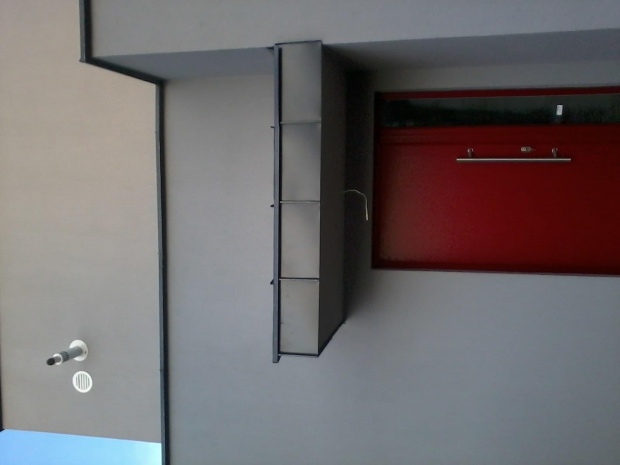

Elfir 09.06.2016 14:19 Zgłoś naruszenie Udostępnij Napisano 9 Czerwca 2016 http://images76.fotosik.pl/666/81d9eb625cb2019fgen.jpg http://images77.fotosik.pl/666/d9d5f6bd8d21efedgen.jpg Cytuj Odnośnik do komentarza https://forum.murator.pl/topic/211645-podcie%C5%84-zadaszenie-wej%C5%9Bcia-jak-to-wykona%C4%87/#findComment-7117451 Udostępnij na innych stronach Więcej opcji udostępniania
Elfir 09.06.2016 14:19 Zgłoś naruszenie Udostępnij Napisano 9 Czerwca 2016 daszek ma nachylenie w jednym kierunku i tam sobie spływa woda. Cytuj Odnośnik do komentarza https://forum.murator.pl/topic/211645-podcie%C5%84-zadaszenie-wej%C5%9Bcia-jak-to-wykona%C4%87/#findComment-7117452 Udostępnij na innych stronach Więcej opcji udostępniania
