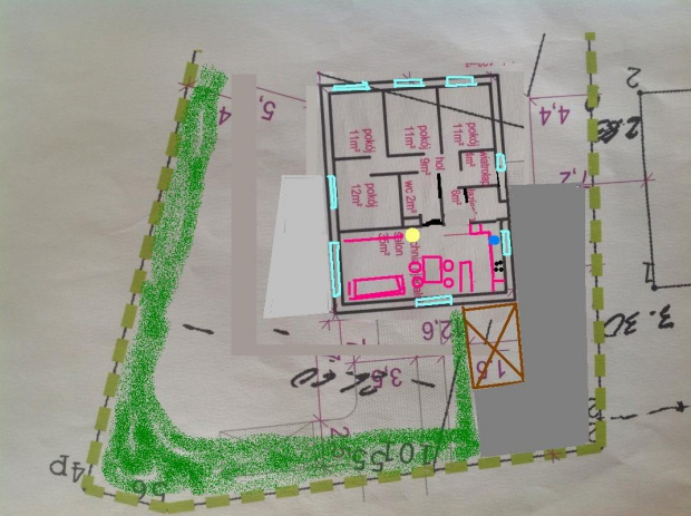

pesce 21.06.2016 09:37 Zgłoś naruszenie Udostępnij Napisano 21 Czerwca 2016 Tak sobie siedzę i myślę . Juz od conajmniej pięciu lat. Marzy nam sie dom za miastem żeby uciec od smogu, mieć kawałek ogródka , żeby dzieci miały gdzie na rowerach pojeździć , żebyśmy te rowery mieli gdzie trzymać . Troszkę o nas. Jesteśmy małżeństwem niemłodym, z dwójka małych dzieci.Różnica miedzy dziećmi 5 i pół roku na dodatek chłopak i dziewczynka. Nie mogą mieć wspólnego pokoju. Ja jestem house manager, moj mąż pracuje za granicą. Realnie wychodzi na to ze jestem samotną matką, bo męża mam w sumie 3 miesiące w roku. Decyzja podjęta, kupimy działkę a potem budujemy. Zmian koncepcji było kilka, włącznie z kupnem segmentu. Wiadomo, łatwiej by było, ale tam schody, ciasne klitki na poddaszu, trawy co kot napłakał a kosić trzeba i kosiarkę gdzieś trzymać, pomijając fakt ze z dwóch stron znowu sąsiedzi sa ścianą. Na dodatek musimy sie liczyć z faktem zastanym pewnych rozwiązań technicznych nie do końca nam odpowiadającym. W tzw. miedzyczasie powiększyła nam sie rodzina i na szybko zmieniliśmy mieszkanie . Pomysł z budową domu, znowu odszedł w zapomnienie. Teraz znowu nam coraz ciaśniej, dzieci rosną a skoro ja i tak jestem ich kierowca na codzień to co za różnica gdzie ich bede woziła? Poszukiwania działki. Mieszkamy w Krakowie, sporo dzieci ze szkoły córki mieszka w Wieliczce i jej okolicach. Pomyśleliśmy , ze placówki oświatowe maga byc w Krakowie , a mieszkać będziemy na południowych jego granicach. Pod rozwagę braliśmy gminę Wieliczka, Świątniki Górne . Niestety jak sie przejechałam kilka razy to okazało sie ze moj samochód ledwo zipie jeżdżąc po górkach a i mnie umiejętności brakuje żeby w zimie sie odnaleźć w cięższych warunkach. Poza tym jak znaleźliśmy juz piękne miejsce, to cena zaporowa, jak cena ok, to przy zakładach wędliniarskich lub wsród starych domów palących "beleczym". W pewnej chwili moja córa stwierdziła ze jej jednak nie przeszkadza zmiana szkoły i wróciliśmy do myśli o Niepołomicach. Juz te 5 lat temu rozglądałam sie za działka w tamtym rejonie . Właściwie nie pamietam dlaczego wtedy zmieniliśmy plany . A szkoda, bo dzis mielibyśmy juz pewńie dom w interesującym mnie miejscu. Jak mozna się było spodziewać ceny działek znowu poszły w górę. Miejsce , które miałam upatrzone nagle stało sie bardzo atrakcyjne z uwagi na budowana w okolicy szkołę, no i w ogóle Niepolomice wciąż intensywnie się rozwijają. Tak wiec wciąż szukam i znowu to samo: jak cena ok to miejsce straszne( blisko ulicy, daleko od wszystkiego, za miedzą rolnik z krowami, torfowisko, produkcja pustaków) jak miejsce cudne to cena z kosmosu. Szukam wiec nieustająco . Juz doszłam do wniosku że moze wrto rozważyć Wolę Batorską. Ceny na nasza kieszeń ale znow wszędzie bede dzieci woziła. Czekam na męża w sierpniu i podejmiemy decyzję która działka. Coś o wymarzonym domu: Od zawsze podobały mi sie małe domy w typie stodoły. Niedoścignionym wzorem sa dla mnie domy w Holandii. Prostota, klasa, ładna elewacja duże przeszklenia . Potrzebujemy pokoju dziennego , kuchni, trzech sypialni, dwóch łazienek. Kawałka zieleni. Dom ma byc prosty , zwarty. Ideał funkcji i rozkładu pomieszczeń dla naszej rodziny ma szpak z pracowńi MG projekt http://www.mgprojekt.com.pl/upload/galleries/products/szpak_images_rd1.jpg Zapraszam do czytania moich rozważań i komentowania. To tyle na teraz, cdn Cytuj Odnośnik do komentarza https://forum.murator.pl/topic/211873-rozwa%C5%BCnik-budowlany-parter%C3%B3wka-pod-lip%C4%85/ Udostępnij na innych stronach Więcej opcji udostępniania
gaja2 21.06.2016 13:55 Zgłoś naruszenie Udostępnij Napisano 21 Czerwca 2016 Budujcie koniecznie Sporo osób z Krakowa tu widzę... Projekt generalnie w moim stylu - plusy za zwartą bryłę, wielkość, dwie łazienki, ładny pokój dzienny z kuchnią. Jak dla mnie ma też kilka minusów - wejście w strefie prywatnej (każdy gośc musi przechodzic obok wszystkich sypialni), również do kuchni wędruje się spory kawałek. Moim zdaniem również trochę za duży i niewykorzystany holl, kosztem sypialni. Cytuj Odnośnik do komentarza https://forum.murator.pl/topic/211873-rozwa%C5%BCnik-budowlany-parter%C3%B3wka-pod-lip%C4%85/#findComment-7123789 Udostępnij na innych stronach Więcej opcji udostępniania

pesce 12.09.2016 11:06 Autor Zgłoś naruszenie Udostępnij Napisano 12 Września 2016 Znalazłam działkę. Jestesmy "po słowie " muszę czekać na nowy podział, bo obecnie działka ma 8,88 a a ma byc powiększona do 10 a i 32 m. Ma dosyć nieregularny kształt i aż 10 m nieprzekraczalna linie zabudowy. Te wady rekompensuje mi cena i wszystkie media w ulicy ( asfalt) .Droga mało uczęszczana 3 minuty do szkoły , same nowe domy na około z wyjątkiem jednego. Zaraz za granicą Niepołomic . Cały czas myślę o parterówce. Wszystko było ok, do czasu jak moj mąż zakrzyczy sobie pokoju komputerowego. Ma duzo racji w tym, żeby jednak się schował w czołgu w swojej jamie niż żeby mial komputer w salonie lub sypialni. Niemniej jednak rozbiło mi to koncepcję i teraz muszę szukać parterówkę na wąska dzialke z 4 pokojami plus salon. Z uwagi na to, ze przy takich gabarytach dom staje sie rozległy, za czym idzie więcej fundamentu, większy dach, większa rozpiętość stropu (pewnie potrzebne bedą podciągi, lub strop lany) zaczynam sie łamać jednak nad stodoła z poddaszem ale z wysoka ścianka kolankowe, żeby uniknąć okien dachowych. Działka jest z wjazdem od północy . Szukaminspiracji i glupieję;( Moj architekt próbował wrysować mniej więcej wielkość domu w dzialke i próbował zrobic podział pomieszczeń. Narazie kiepsko to widzę . Cytuj Odnośnik do komentarza https://forum.murator.pl/topic/211873-rozwa%C5%BCnik-budowlany-parter%C3%B3wka-pod-lip%C4%85/#findComment-7171476 Udostępnij na innych stronach Więcej opcji udostępniania
Kemotxb 12.09.2016 11:36 Zgłoś naruszenie Udostępnij Napisano 12 Września 2016 Parterówkę ciężko zmieścić na małej lub wąskiej działce. Co innego dom z poddaszem bo można zmniejszyć obrys a iść w górę. Pokoje po 11 mkw nie są za duże, nie wiem czemu większość tak lubi żeby mieć wielki salon a małe pokoje. Jak się ma dzieci to raczej nie będą one siedziały z rodzicami w salonie tylko pozamykają się w pokojach, będą do nich przychodzić koledzy koleżanki i co oddacie im salon do zabawy, grania czy słuchania muzyki ? W domu z poddaszem można mieć dwie strefy dolną głośną i górną cichą. Dom wybiera się tak aby był użyteczny i odpowiadał wymaganiom mieszkańców, później jest kwestia ładny. Kolejna sprawa dom wybiera się do działki i działkę dla domu. Jedno musi grać z drugim. Wciskanie na siłę domu na działkę bo dom nam się podoba hm może być powodem do nerwów i stresu Cytuj Odnośnik do komentarza https://forum.murator.pl/topic/211873-rozwa%C5%BCnik-budowlany-parter%C3%B3wka-pod-lip%C4%85/#findComment-7171501 Udostępnij na innych stronach Więcej opcji udostępniania
pesce 12.09.2016 12:18 Autor Zgłoś naruszenie Udostępnij Napisano 12 Września 2016 Kemotxb, dziekuje za opinię.Działka ma 26 m w najszerszym miejscu a 16 w najwęższym . Dlugosc to 51mMogłabym pomysleć o parterówce wzdlóż działki, boje sie tylko efektu tramwaju i sporo miejsca na komunikacje.Spokojnie w parterówce mozna wydzielić strefę prywatną i strefę dzienną.Nasz tryb życia jest taki ze i tak siedzimy wszyscy w dużym pokoju.Dziec mam jeszcze stosunkowo małe . Jak koleżanki przychodzą do córki ( najcześciej dwie naraz , w porywach do 4) to dają radę a bawią sie głownie na podłodze w pokoju 8,5 m2.Wiem czego potrzeba naszej rodzinie, wiem o czym marzyłam. Działkę znalazłam w takim miejscu , które mnie interesuje, jej jedynym felerem jest zwężenie.pokoje bedą małe, ale każdy bedzie miał swoją przestrzeń. Nie moge sobie pozwolić na budowę większego domu rownież ze względów ekonomicznych.Bez projektu i tak nie moge policzyć czy bardziej opłaci sie zbudować parterówkę czy z piętrem.Przy rozległej parterówce dużym kosztem sa fundamenty i dach i nie wiem jak ze stropem( cały szas myślałam o wiązarach).Piętro to z kolei ocieplenie dachu, okna dachowe, schody, strop lany .Tak, czy inaczej będzie projekt indywidualny. Cytuj Odnośnik do komentarza https://forum.murator.pl/topic/211873-rozwa%C5%BCnik-budowlany-parter%C3%B3wka-pod-lip%C4%85/#findComment-7171549 Udostępnij na innych stronach Więcej opcji udostępniania
Kemotxb 12.09.2016 13:50 Zgłoś naruszenie Udostępnij Napisano 12 Września 2016 Różnice w cenie między parterówką a takim z poddaszem ciężko przeliczyć nawet jak będziesz miała projekt. Ogólne etapy pewnie da się jakoś policzyć. Zaczynam mówić jak niektórzy forumowicze tutaj obecni. Mocno namawiają na to co sami lubią i preferują. A tak być nie powinno . Tak więc nie namawiam na poddasze, jeśli podobają Ci się parterówki i taki dom chcesz to po prostu rób i buduj tak jak chcesz . Projekt indywidualny to dobra myśl bo gotowca nie znajdziesz pewnie idealnie pasującego. Kosztowo wyjdzie coś drożej, bo gotowiec to koszt ok 2500 zł plus adaptacja plus przyłącza, plus plan zagospodarowania działki plus adaptacja instalacji wewnętrznych i jakieś dodatki instalacyjne (może alarm albo coś) i jak się to wszystko sumuje to też wychodzi spora kwota bliska indywidualnemu projektowi. Teraz też bym zrobił indywidualny niż bawił się z adaptacją gotowca od prawie dwóch miesięcy (a jestem w połowie). Z projektem indywidualnym jest jedna bardzo ważna sprawa - nikt go nie budował i nikt go nie sprawdził w rzeczywistości. Wiele można zrobić na papierze ale podczas budowy na pewno będzie masa różnych spraw które nie będą pasowały albo wyjdą w dziwnym miejscu . Gotowca można zobaczyć w realizacji na zdjęciach a nawet na żywo jeśli inwestor jest życzliwy , popytać o problemy, poradzić a nawet wycenić poszczególne etapy przynajmniej po materiałach. Co do działki to szerokością nie powala i dodatkowo zwężenie mocno psuje całość. Masz w planach jakiś garaż ? albo pomieszczenie gospodarcze ? Sprawdzałaś tzn czytałaś MPZP/WZ dla działki? Cytuj Odnośnik do komentarza https://forum.murator.pl/topic/211873-rozwa%C5%BCnik-budowlany-parter%C3%B3wka-pod-lip%C4%85/#findComment-7171608 Udostępnij na innych stronach Więcej opcji udostępniania

pesce 14.09.2016 08:13 Autor Zgłoś naruszenie Udostępnij Napisano 14 Września 2016 Kemot, masz bardzo wiele racji. Jestem totalnym laikiem w kwestiach budowlanych. Nawet nie mam nikogo w gronie znajomych kto by budował.( jedynie moj kuzyn, ale on budował sam i jego założenia bardzo odbiegały od moich). Projekt bedzie na 100% indywidualny, bo jak pisałam zrobi go nam przyjaciel domu za bardzo promocyjną cenę. Miałam w zamyśle coś jak z8, promyk, bursztyn itp. Dom miał byc dopasowany do możliwości działki. Miało byc prosto i tanio, dwa elementy szaleństwa cenowego: okno suwane i pompa ciepła PW. Bez Garazu oczywiście, ale koniecznie z kominkiem bo (uwaga) moj mąż nie odpuści;) Nasza wizyta u architekta najpierw mnie rozbawiła a potem wkurzyła, bo panowie popłynęli z fantazją. Oczywiście wszystko jest bardzo wstępne . Kwestia tego jakiej wielkości dom wejdzie na szerokość. Bo tak najbardziej by mi odpowiadał. Zaczynam sie zastanawiać czy nie spróbować zrobic czegoś w kwadracie i pokryć płaskim dachem. Z tego co czytałam, MPZP daje wiele swobody poza 10 m od granicy działki jako nieprzekraczalnej linii zabudowy. Jeszcze jedna ważna informacja mam lipę na działce prawie centralnie przy wjeździe na działkę . Bedzie więc dom "pod Lipą":) Elfir bardzo mi miło, ze do mnie zajrzałeś i na dodatek wykonałaś szkic projektu Na dowód podobnych wizji dotyczących kształtu budynku- pierwsza koncepcja archi i mojego męża Nie pomyslałam żeby salon dać od północy , a w Twoim planie jest od północy, ale taras od zachodu. Muszę jeszcze wcisnąć gdzieś pomieszczenie gospodarcze na pompę , zasobnik i pralkę . Cytuj Odnośnik do komentarza https://forum.murator.pl/topic/211873-rozwa%C5%BCnik-budowlany-parter%C3%B3wka-pod-lip%C4%85/#findComment-7173072 Udostępnij na innych stronach Więcej opcji udostępniania
Kemotxb 14.09.2016 11:02 Zgłoś naruszenie Udostępnij Napisano 14 Września 2016 Jeśli MPZP daje swobodę to masz pole do popisu. Obrys ze ścięciem tzn ścianami dopasowanymi do granic działki daje możliwości w rozmieszczeniu, ale może utrudniać budowę, będzie bardziej skomplikowany dach i kąty między ścianami gdzie nie będzie się dało postawić komody albo szafki. Oczywiście wszystko da się zrobić . Może jednak wybrać obrys w kształcie kwadratu/prostokąta i pójść w długość wtedy może uda się wcisnąć kotłownie i pralnie (dla mnie to są najważniejsze pomieszczenia w domu) Cytuj Odnośnik do komentarza https://forum.murator.pl/topic/211873-rozwa%C5%BCnik-budowlany-parter%C3%B3wka-pod-lip%C4%85/#findComment-7173178 Udostępnij na innych stronach Więcej opcji udostępniania
Elfir 14.09.2016 11:08 Zgłoś naruszenie Udostępnij Napisano 14 Września 2016 (edytowane) gdyby dom nawiązywał do kształtu granic, taras i okno salonu byłoby nawet od południowego zachodu, bo granica idzie po skosie. W przypadku pokrycia dachem płaskim trapezowaty kształt domu nie jest problemem.Kąty występowałyby tylko na jednej ścianie.To jest chyba ściana wschodnia nie zachodnia? Przy czterech pokojach parterówka może parterówka wyjść całkiem spora. Propozycje innych rozwiązań:http://images82.fotosik.pl/6/d9ace213dbcb604agen.gif Edytowane 14 Września 2016 przez Elfir Cytuj Odnośnik do komentarza https://forum.murator.pl/topic/211873-rozwa%C5%BCnik-budowlany-parter%C3%B3wka-pod-lip%C4%85/#findComment-7173185 Udostępnij na innych stronach Więcej opcji udostępniania
pesce 15.09.2016 07:34 Autor Zgłoś naruszenie Udostępnij Napisano 15 Września 2016 Kemot, Elfir ogromne dzięki Właśnie kłopot z dachem i kątami w domu , oraz bardzo możliwe błędy podczas wykonania odstraszają mnie od skośnej ściany . Poza tym nie oszukujmy się. Skoro moim planem od zawsze był mały, ekonomiczny dom to nie moge szaleć z dziwnym projektem bo po prostu nie stać mnie na błędy. Nie stać mnie na "dom marzeń". Dlatego wciąż szukam pomysłów i rozwiazan. Muszę sie rzetelnie przygotować do budowy. Poza wykończeniowką typu malowanie nic nie zrobię sama. Na mojej głowie dosłownie wszystko, z wyjątkiem zarabiania;) Elfir bardzo podoba mi się ten rozkład z jakiego to projektu? No i ew. skośna ściana byłaby od stronyzachodniej . Wjazd jest od północy , dom właścicielki działki mam na wschodzie . Cytuj Odnośnik do komentarza https://forum.murator.pl/topic/211873-rozwa%C5%BCnik-budowlany-parter%C3%B3wka-pod-lip%C4%85/#findComment-7173708 Udostępnij na innych stronach Więcej opcji udostępniania
Elfir 15.09.2016 08:30 Zgłoś naruszenie Udostępnij Napisano 15 Września 2016 To jakiś rysunek znaleziony w sieci, ale bardzo mocno zmodyfikowany - chociażby kotłownia była w innym miejscu a pokoje były mniejsze. Cytuj Odnośnik do komentarza https://forum.murator.pl/topic/211873-rozwa%C5%BCnik-budowlany-parter%C3%B3wka-pod-lip%C4%85/#findComment-7173752 Udostępnij na innych stronach Więcej opcji udostępniania
pesce 15.09.2016 10:55 Autor Zgłoś naruszenie Udostępnij Napisano 15 Września 2016 Dziękuję, swietnie zatem to udoskonaliłaś W przyszłym tygodniu podpisuję umowę przedwstępną, bo mam juz projekt podziału Cytuj Odnośnik do komentarza https://forum.murator.pl/topic/211873-rozwa%C5%BCnik-budowlany-parter%C3%B3wka-pod-lip%C4%85/#findComment-7173852 Udostępnij na innych stronach Więcej opcji udostępniania

pesce 15.09.2016 15:34 Autor Zgłoś naruszenie Udostępnij Napisano 15 Września 2016 A taki rozkład?mtylko trzebaby go skrócić o metr i ew. posżerzyc? Cytuj Odnośnik do komentarza https://forum.murator.pl/topic/211873-rozwa%C5%BCnik-budowlany-parter%C3%B3wka-pod-lip%C4%85/#findComment-7174017 Udostępnij na innych stronach Więcej opcji udostępniania
Elfir 16.09.2016 11:01 Zgłoś naruszenie Udostępnij Napisano 16 Września 2016 Wybierając projekt dla rodziny z dwójką dzieci zawsze staram się, by pokoje dzieci miały zbliżoną powierzchnię i ten sam widok z okien - aby żadne nie czuło się poszkodowane, że drugie ma lepiej. Zakładam też, że z sypialni rodziców korzysta się w zasadzie o zmroku i wcześnie wstaje, więc widok z jej okien i doświetlenie to tematy drugorzędne. Ważniejsze jest chociażby zmieszczenie dużej szafy, bo dorośli mają o wiele więcej ubrań od dzieci. Za to pokoje dzieci to nie tylko sypialnie, ale także miejsce nauki i dla nastolatków bawialnie do przyjmowania znajomych. Dlatego powinny być maksymalnie dobrze oświetlone przez większą część dnia.Przy rodzinie 2+2 staram się też szukać rozwiązań z dwoma łazienkami a nie tylko samym wc. Dlatego proponuję jedne projekty a pomijam inne. Cytuj Odnośnik do komentarza https://forum.murator.pl/topic/211873-rozwa%C5%BCnik-budowlany-parter%C3%B3wka-pod-lip%C4%85/#findComment-7174481 Udostępnij na innych stronach Więcej opcji udostępniania
pesce 16.09.2016 11:23 Autor Zgłoś naruszenie Udostępnij Napisano 16 Września 2016 Wybierając projekt dla rodziny z dwójką dzieci zawsze staram się, by pokoje dzieci miały zbliżoną powierzchnię i ten sam widok z okien - aby żadne nie czuło się poszkodowane, że drugie ma lepiej. Zakładam też, że z sypialni rodziców korzysta się w zasadzie o zmroku i wcześnie wstaje, więc widok z jej okien i doświetlenie to tematy drugorzędne. Ważniejsze jest chociażby zmieszczenie dużej szafy, bo dorośli mają o wiele więcej ubrań od dzieci. Za to pokoje dzieci to nie tylko sypialnie, ale także miejsce nauki i dla nastolatków bawialnie do przyjmowania znajomych. Dlatego powinny być maksymalnie dobrze oświetlone przez większą część dnia. Przy rodzinie 2+2 staram się też szukać rozwiązań z dwoma łazienkami a nie tylko samym wc. Dlatego proponuję jedne projekty a pomijam inne. I super, bardzo to doceniam, bo wydaje mi się ze przeszukałam setki projektów a niektórych rozwiązań podawanych. Przez Was nie widziałam. Mam podobne założenia do Ciebie Elfir. Stad wydaje mi sie ze projekt arosa z pracowni domy Lipinscy w układzie byłby ok. Nasza sypialnia od północy, dzieci od południa dwie obok siebie. Mozna je powiekszyć kosztem zwężenia domu i czwartej sypialni, która ma byc pokojem komputerowym mojego męża i pełnić role ew. pokoju gościnnego ( kiedyś pewnie będę musiała zabrać do siebie moja macochę). Tu tez mozna wykroić z pomieszczenia gosp. I dużej łazienki miejsce na natrysk w wc. Promocyjna cena projektu oznacza dla mnie, ze muszę / chcę sporo pracy włożyć sama. Szukać rozwiązań, tak, żeby architekt juz miał na czym pracować. Mam wyrzuty sumienia, ze właściwie koszt projektu to tyle ile trzeba bedzie zapłacić branżystom. Bardzo Wam dziekuje za cenne uwagi. Powoli czuję ze ten dom zaczyna byc realnym, a nie mglistym marzeniem. Cytuj Odnośnik do komentarza https://forum.murator.pl/topic/211873-rozwa%C5%BCnik-budowlany-parter%C3%B3wka-pod-lip%C4%85/#findComment-7174496 Udostępnij na innych stronach Więcej opcji udostępniania
