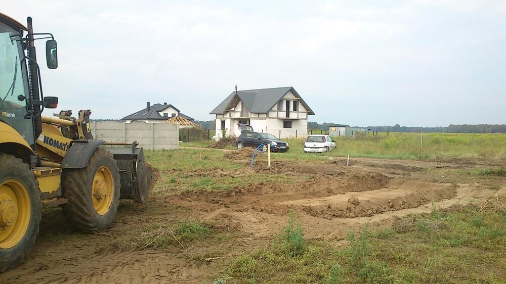

Witam po przerwie.
Aktualizacja koncepcji: Jednak będzie płyta i wiązary. Raczej nie będzie GWC.
Czekaliśmy na PnB czyli niewiele się działo. Podłączyli nam wodę, a prąd to jeeeeeszcze chwila. Trzeba będzie zanabyć agregat, żeby nie płacić chorych dawek na taryfę budowlaną.
Przy okazji pobytu koparki na działce wybrałem humus.
A w tzw międzyczasie popełniełm jeszcze budkę na narzędzia i zacząłem się grodzić.
W sobotę od rana mam zamówioną koparkę i 150t pospółki. Na działce czeka już także wypożyczona zagęszczarka 300kg. Jednak jeszcze przedtem zakopię kupione 70m bednarki i 25m rury AROT50 na przepusty i opaskę przeciwwysadzinową.
W niedzielę planuję zacząć rozkładać kanalizę.
Dzisiaj spotkam się jeszcze z KB i przedstawię mu plan działania.
Zastanawia mnie jedna kwestia - wysokość posadowienia budynku. W dziannikach czytałem, że wyznaczy to geodeta, ale mój powiedział, że on tego nie zrobi. Przy tym miał taką minę jakby to nie leżało w jego kompetencjach. Jak było u Was?
