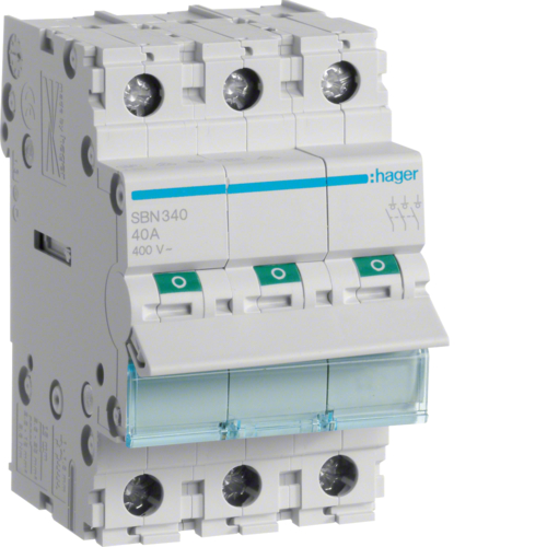

Miszcz Jaszczonb 23.06.2016 11:09 Zgłoś naruszenie Udostępnij Napisano 23 Czerwca 2016 Witam, Z której strony należy wprowadzić przewody zasilające do rozłącznika instalacyjnego Hager SBN340, z dołu czy od góry?http://www.hager.pl/ecatimages/pdf/SBN340.jpg Cytuj Odnośnik do komentarza https://forum.murator.pl/topic/211913-roz%C5%82%C4%85cznik-instalacyjny-hager-sbn340-jak-pod%C5%82%C4%85czy%C4%87/ Udostępnij na innych stronach Więcej opcji udostępniania
Mareks77 23.06.2016 11:55 Zgłoś naruszenie Udostępnij Napisano 23 Czerwca 2016 Od góry są zaciski wejściowe a z dołu wyjściowe Cytuj Odnośnik do komentarza https://forum.murator.pl/topic/211913-roz%C5%82%C4%85cznik-instalacyjny-hager-sbn340-jak-pod%C5%82%C4%85czy%C4%87/#findComment-7124914 Udostępnij na innych stronach Więcej opcji udostępniania

kamil929 23.06.2016 14:38 Zgłoś naruszenie Udostępnij Napisano 23 Czerwca 2016 No właśnie, po czym poznał? Kolega Piotr Paweł wie? czy to może tajemnica i nie wolno się nią dzielić? Twoje zdjęcie pochodzi z katalogu Hagera (MD5 się zgadza). Jeżeli sprawdzałeś ten SBN340 w karcie katalogowej to czy widziałeś jakąś wzmiankę o kierunkowości podłączenia ? Cytuj Odnośnik do komentarza https://forum.murator.pl/topic/211913-roz%C5%82%C4%85cznik-instalacyjny-hager-sbn340-jak-pod%C5%82%C4%85czy%C4%87/#findComment-7125030 Udostępnij na innych stronach Więcej opcji udostępniania
Miszcz Jaszczonb 23.06.2016 15:03 Autor Zgłoś naruszenie Udostępnij Napisano 23 Czerwca 2016 Pochodzi, nie widziałem. Albo nie ma takowej wzmianki, albo jestem ślepy, albo nie wiem jak szukać . Teraz to już nie wiem, czy góra czy dół, czy obojętnie. Cytuj Odnośnik do komentarza https://forum.murator.pl/topic/211913-roz%C5%82%C4%85cznik-instalacyjny-hager-sbn340-jak-pod%C5%82%C4%85czy%C4%87/#findComment-7125040 Udostępnij na innych stronach Więcej opcji udostępniania
Miszcz Jaszczonb 23.06.2016 15:33 Autor Zgłoś naruszenie Udostępnij Napisano 23 Czerwca 2016 Dobra, z tego co widzę po schemacie to jest taka sama zasada i budowa, jak wyłącznika nadmiaroprądowego z tym, że rozłącznik nie ma charakterystyki, sam się nie wyłączy. Wynikało by z tego, że nie ma znaczenia z której strony wchodzi zasilanie. To samo tyczy się wyłączników nadmiaroprądowych Hagera, na górze jest 1 a i tak ludzie zasilanie wprowadzają od dołu a odbiory u góry. Jeśli się mylę to proszę mnie poprawić. Dziękuję. Cytuj Odnośnik do komentarza https://forum.murator.pl/topic/211913-roz%C5%82%C4%85cznik-instalacyjny-hager-sbn340-jak-pod%C5%82%C4%85czy%C4%87/#findComment-7125052 Udostępnij na innych stronach Więcej opcji udostępniania
Kemotxb 23.06.2016 16:47 Zgłoś naruszenie Udostępnij Napisano 23 Czerwca 2016 Masz schemat na panelu. Co prawda jest on bardziej poglądowy ale pokazuje styki stałe i rozłączne. W środku tak to nie wygląda ale idea jest zachowana . Tutaj nie ma to dużego znaczenia bo to prosty rozłącznik. Gdybyś montował rozdzielnie i rozdzielnice stosując elementy w których rozłącznik po rozłączeniu uziemia obwód rozłączany to wtedy można się martwić . No i chyba warto zachować porządek w rozdzielnicy, popatrz jak masz inne elementy podłączone i stosuj ład żeby później było bezpieczniej i łatwiej Cytuj Odnośnik do komentarza https://forum.murator.pl/topic/211913-roz%C5%82%C4%85cznik-instalacyjny-hager-sbn340-jak-pod%C5%82%C4%85czy%C4%87/#findComment-7125092 Udostępnij na innych stronach Więcej opcji udostępniania
Mareks77 23.06.2016 20:01 Zgłoś naruszenie Udostępnij Napisano 23 Czerwca 2016 Po pierwsze to styki wejściowe to 1, 3 i 5 , po drugie to na stykach ruchomych po rozłaczeniu nigdy nie ma potencjału, a po drugie to schemacik także jest na obudowie Cytuj Odnośnik do komentarza https://forum.murator.pl/topic/211913-roz%C5%82%C4%85cznik-instalacyjny-hager-sbn340-jak-pod%C5%82%C4%85czy%C4%87/#findComment-7125222 Udostępnij na innych stronach Więcej opcji udostępniania

kamil929 24.06.2016 04:08 Zgłoś naruszenie Udostępnij Napisano 24 Czerwca 2016 Stosowanie styków nieparzystych jako stronę zasilania to niepisana zasada świadcząca o elektryku. Ale nie jest to warunek niezbędny do prawidłowego funkcjonowania aparatu jak również (tutaj) mający wpływ na bezpieczeństwo. Przynajmniej próbuje coś wnieść do tematu. Ty nic nie wnosisz prócz zamieszania, więc po co piszesz ślonzoku? Bez przesady. Nie musimy się obrzucać nawzajem błotem. Cytuj Odnośnik do komentarza https://forum.murator.pl/topic/211913-roz%C5%82%C4%85cznik-instalacyjny-hager-sbn340-jak-pod%C5%82%C4%85czy%C4%87/#findComment-7125343 Udostępnij na innych stronach Więcej opcji udostępniania
Mareks77 24.06.2016 06:14 Zgłoś naruszenie Udostępnij Napisano 24 Czerwca 2016 (edytowane) Schemacik na obudowie jest inny od schemaciku na kolegi załączniku Troszkę inny ale zasada identyczna. Tak jak już wspomnieli moi poprzednicy może prześledź swoje wpisy w tym temacie i zamiast powtarzać po innych, lub ironicznie komentować i wreszcie zbierzesz się sam w sobie i napiszesz coś sensownego.......... Np. przytoczysz jakąś stosowną Normę Edytowane 24 Czerwca 2016 przez Mareks77 Cytuj Odnośnik do komentarza https://forum.murator.pl/topic/211913-roz%C5%82%C4%85cznik-instalacyjny-hager-sbn340-jak-pod%C5%82%C4%85czy%C4%87/#findComment-7125371 Udostępnij na innych stronach Więcej opcji udostępniania
Miszcz Jaszczonb 24.06.2016 09:38 Autor Zgłoś naruszenie Udostępnij Napisano 24 Czerwca 2016 Tak więc, jak już wspomnieli poprzednicy wg schematu na obudowie styki stałe wprowadzamy od góry, czyli zasilanie, taka zasada, jednak równie dobrze w tym rozłączniku można wprowadzić zasilanie od dołu i będzie tak samo działać. Dziękuję za pomocne odpowiedzi. Pozdrawiam Cytuj Odnośnik do komentarza https://forum.murator.pl/topic/211913-roz%C5%82%C4%85cznik-instalacyjny-hager-sbn340-jak-pod%C5%82%C4%85czy%C4%87/#findComment-7125478 Udostępnij na innych stronach Więcej opcji udostępniania
