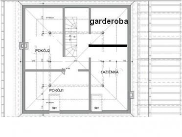

tdzik1719513437 26.06.2016 11:39 Zgłoś naruszenie Udostępnij Napisano 26 Czerwca 2016 Jak podzielic scianami poddasze, jakies propozycje ? Potrzebuje 2 pokoje i łazienke ..nic wiecej dziekuje za wszytkie pomocne rady Cytuj Odnośnik do komentarza https://forum.murator.pl/topic/211955-poddasze-uzytkowe/ Udostępnij na innych stronach Więcej opcji udostępniania
Elfir 26.06.2016 12:57 Zgłoś naruszenie Udostępnij Napisano 26 Czerwca 2016 http://images78.fotosik.pl/706/c260cb01a6b2c2acgen.jpg Cytuj Odnośnik do komentarza https://forum.murator.pl/topic/211955-poddasze-uzytkowe/#findComment-7126356 Udostępnij na innych stronach Więcej opcji udostępniania

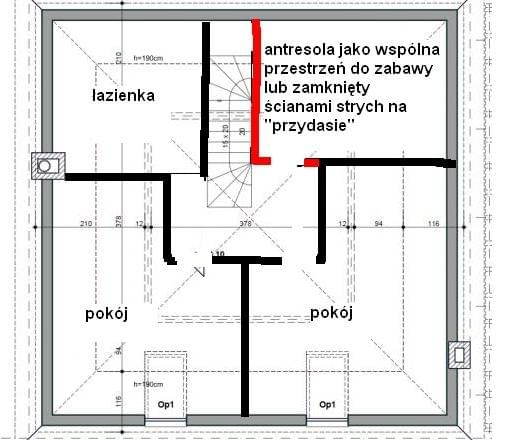

Elfir 01.08.2016 16:14 Zgłoś naruszenie Udostępnij Napisano 1 Sierpnia 2016 nie masz za wiele możliwości. http://images78.fotosik.pl/789/92b2f319d959033cgen.jpg Cytuj Odnośnik do komentarza https://forum.murator.pl/topic/211955-poddasze-uzytkowe/#findComment-7146353 Udostępnij na innych stronach Więcej opcji udostępniania
alicyja 01.08.2016 16:56 Zgłoś naruszenie Udostępnij Napisano 1 Sierpnia 2016 Zrobiłam odbicie lustrzane poddasza, następnie dosunęłam schody do ściany na górze rzutu - teraz powinno być lepiej widać z której strony zostawić miejsce na komunikację. Założyłam, że schody mają parametry jak w oryginale czyli wymiary i kierunek biegu(strzałka pokazuje w którą stronę się wychodzi na poddaszu) - nawiasem mówiąc takie schody 20x20cm(wys.i gł. stopni) są chyba niezbyt wygodne, na dodatek z zabiegiem na końcu i początku. Zwróć uwagę, że obrys ścian poddasza nie pokrywa się ze ścianami parteru - jest trochę więcej miejsca niż się wydaje na pierwszy rzut oka bo wewnętrznym obrysem ścian jest linia którą poprawiłam na czerwono. Gdyby to było projektowanie na wcześniejszym etapie budowy to radziłabym zrobienie na parterze dwóch pokoi dla dzieci a na poddaszu sypialnia rodziców, łazienka i strych, ewentualnie pralnia - a tak to przez salon prowadzi droga do niezbyt wygodnych schodów, dzieciarnia ze swoimi kolegami będzie przebiegać przed telewizorem... 1) Przy łazience narysowałam pralnio-suszarnię ale może być zwykły schowek, ewentualnie nie dzielić tej przestrzeni, wstawić tam na końcu wannę a ścianę z drzwiami do łazienki wyrównać(powiększając tym samym hol - można będzie przesunąć drzwi do pokoi dzieci). Cytuj Odnośnik do komentarza https://forum.murator.pl/topic/211955-poddasze-uzytkowe/#findComment-7146362 Udostępnij na innych stronach Więcej opcji udostępniania
