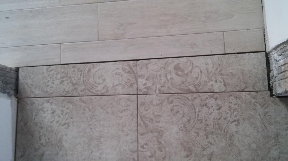

Jestem z zachodniopomorskiego, kafelkarz był z polecenia, tak jak pisałam, duży pokój i kuchnie zrobił ok, potem mu coś odwaliło.
To próbka jego dzieł, nie wiem, może przesadzam że to takie poczwarki...
Fuga na pierwszym i ostatnim zdjęciu ma ponad 2 cm.
Nie ma jak tego przykryć - listwa za wąska jest.
