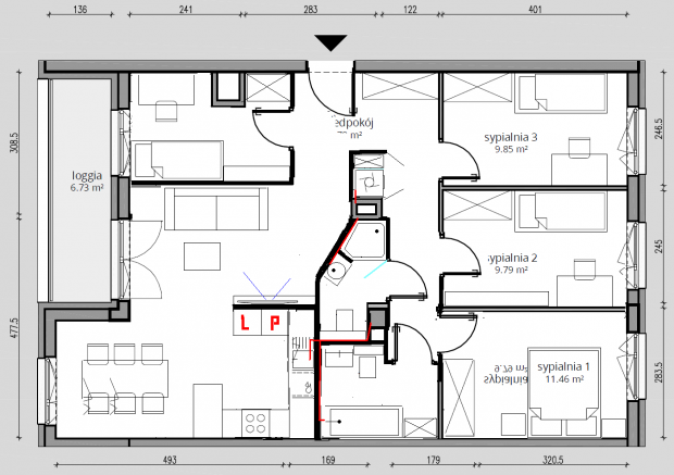

wiliw 04.07.2016 08:17 Zgłoś naruszenie Udostępnij Napisano 4 Lipca 2016 (edytowane) Witam, krótko i treściwie - poszukujemy pomocy okazuje się, że rozplanowanie mieszkania to nie taka prosta sprawa: mamy do dyspozycji 83,7m2, a marzą nam się 4 sypialnie (nasza + 3 dzieci) i dwie łazienki (w jednej prysznic w drugiej wanna). Co do metrażów pomieszczeń - nasza obecna łazienka ma mniej niż 3m2 ( i w sumie jest ok), a sypialnia w której śpi dwójka dzieci 9m2 (także chyba dla jednego dziecka tak przestrzeń też może być). A więc małe nam nie straszne, choć im więcej tym lepiej Z góry dzięki za wszystkie pomysły i przemyślenia! Rodzinka 3+2 http://imageshack.com/a/img924/7258/7BmVg8.png http://imageshack.com/a/img924/7258/7BmVg8.png Edytowane 4 Lipca 2016 przez wiliw Cytuj Odnośnik do komentarza https://forum.murator.pl/topic/212115-84m2-3-dzieci-jak-rozplanowa%C4%87/ Udostępnij na innych stronach Więcej opcji udostępniania
anika1003 04.07.2016 09:58 Zgłoś naruszenie Udostępnij Napisano 4 Lipca 2016 Bardzo ciasno, ale mimo to wydzielona mała sypialnia, tylko ma łóżko. Brakowało mi w propozycji dewelopera miejsca do jedzenia- stołu. Łazienka pomniejszona, wanna zamieniona na prysznic. Wc zlikwidowane. Pralka przeniesiona do szafy w korytarzu. Cytuj Odnośnik do komentarza https://forum.murator.pl/topic/212115-84m2-3-dzieci-jak-rozplanowa%C4%87/#findComment-7130295 Udostępnij na innych stronach Więcej opcji udostępniania
anika1003 04.07.2016 10:32 Zgłoś naruszenie Udostępnij Napisano 4 Lipca 2016 Chociaż ja bym jednak była przy pozostawieniu sypialni tam gdzie jest, ale pomniejszeniu jej i zrobieniu garderoby ogólnej, z pralką. A dzieci rozlokować w pokojach 1 i 2. Zyskamy przez to fajny salon z jadalnią i funkcjonalną kuchnię. Można też pomyśleć o powiększeniu łazienki do pierwotnego planu tak, aby zmieścić na jej końcu wannę zamiast prysznica. Cytuj Odnośnik do komentarza https://forum.murator.pl/topic/212115-84m2-3-dzieci-jak-rozplanowa%C4%87/#findComment-7130318 Udostępnij na innych stronach Więcej opcji udostępniania

Elfir 04.07.2016 10:59 Zgłoś naruszenie Udostępnij Napisano 4 Lipca 2016 może dałoby się tak zrobić podłączenia:http://images76.fotosik.pl/725/d89d0e875ed24f5agen.png Cytuj Odnośnik do komentarza https://forum.murator.pl/topic/212115-84m2-3-dzieci-jak-rozplanowa%C4%87/#findComment-7130335 Udostępnij na innych stronach Więcej opcji udostępniania
Elfir 04.07.2016 11:05 Zgłoś naruszenie Udostępnij Napisano 4 Lipca 2016 można też zmodyfikować kuchnię i bardziej ją otworzyć na pokój (jak lubicie otwarte kuchnie). Wówczas ścianka z TV wysokości ok. 1,2-1,4 m, za nią płyta grzewcza, a tam, gdzie płyta, wysoka zabudowa. Cytuj Odnośnik do komentarza https://forum.murator.pl/topic/212115-84m2-3-dzieci-jak-rozplanowa%C4%87/#findComment-7130339 Udostępnij na innych stronach Więcej opcji udostępniania

wiliw 04.07.2016 11:42 Autor Zgłoś naruszenie Udostępnij Napisano 4 Lipca 2016 tylko niestety chyba tego dużego "pionu" przy łazience na dole nie da się "wywalić" Cytuj Odnośnik do komentarza https://forum.murator.pl/topic/212115-84m2-3-dzieci-jak-rozplanowa%C4%87/#findComment-7130368 Udostępnij na innych stronach Więcej opcji udostępniania

joliska 04.07.2016 13:01 Zgłoś naruszenie Udostępnij Napisano 4 Lipca 2016 Anika, super! Martwi mnie tylko to, że mała łazienka - tak wynika z rysunku - ma wszystkie ściany nośne... Cytuj Odnośnik do komentarza https://forum.murator.pl/topic/212115-84m2-3-dzieci-jak-rozplanowa%C4%87/#findComment-7130414 Udostępnij na innych stronach Więcej opcji udostępniania
anika1003 04.07.2016 13:06 Zgłoś naruszenie Udostępnij Napisano 4 Lipca 2016 joliskaTeż się nad tym zastanawiałam, czy one są rzeczywiście nośne. Może niech się właściciel wypowie które ściany są do ruszenia a które nie, bo ograniczy to na pewno manewrowanie... Cytuj Odnośnik do komentarza https://forum.murator.pl/topic/212115-84m2-3-dzieci-jak-rozplanowa%C4%87/#findComment-7130416 Udostępnij na innych stronach Więcej opcji udostępniania
anika1003 04.07.2016 13:08 Zgłoś naruszenie Udostępnij Napisano 4 Lipca 2016 I jak patrzę na rysunek, to jest jeszcze nośna ścianka przy drzwiach wejściowych, wc, łazienka... Cytuj Odnośnik do komentarza https://forum.murator.pl/topic/212115-84m2-3-dzieci-jak-rozplanowa%C4%87/#findComment-7130417 Udostępnij na innych stronach Więcej opcji udostępniania
anika1003 04.07.2016 14:01 Zgłoś naruszenie Udostępnij Napisano 4 Lipca 2016 Nie ruszając ścian łazienki. Powiększając nieco wc ścianami nośnymi. Cytuj Odnośnik do komentarza https://forum.murator.pl/topic/212115-84m2-3-dzieci-jak-rozplanowa%C4%87/#findComment-7130439 Udostępnij na innych stronach Więcej opcji udostępniania
wiliw 04.07.2016 14:02 Autor Zgłoś naruszenie Udostępnij Napisano 4 Lipca 2016 do ruszenia jest każda ściana w środku, poza tymi trzema szachtami/pionami (przy kuchni, wc i takim dużym przy łazience) Cytuj Odnośnik do komentarza https://forum.murator.pl/topic/212115-84m2-3-dzieci-jak-rozplanowa%C4%87/#findComment-7130440 Udostępnij na innych stronach Więcej opcji udostępniania
