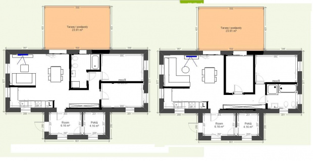

Sajew 05.07.2016 13:55 Zgłoś naruszenie Udostępnij Napisano 5 Lipca 2016 Witam wszystkich serdecznie! Ostatnimi czasyrodzice zdecydowali się na remont powojennego domu z drewna i dobudówki murowanej. Jednym słowem remont generalny plus dostawienie kilku ścian. Udało mi sie zrobić projekt w miarę dokładny ale mamy jeden dylemat. Jako, że mają być tam dwie sypialnie to zdecydowaliśmy sie zrobić pos środku kuchnię połączoną z salonem i kominkiem który widać w rogu. Generalnie sprawa jest taka czy lepiej będzie powiększyc salon, kosztem łazienki czy lepiej zostawić łazienkę w spokoju. Założenie jest takie ze kuchnia ma byc narozna ale wieksza jej część będzie od strony tarasu który widać w planie. Mam straszny dylemat bo cięzko na tylu metrach wcisnąć kuchnie z salone i kominkiem.. Pozdrawiam! Cytuj Odnośnik do komentarza https://forum.murator.pl/topic/212138-pomoc-w-rozplanowaniu-%C5%9Bcianek-dzia%C5%82owych-w-salonie/ Udostępnij na innych stronach Więcej opcji udostępniania
Elfir 05.07.2016 14:31 Zgłoś naruszenie Udostępnij Napisano 5 Lipca 2016 zmniejszenie łazienki nie powiększa ci w rzeczywistości pokoju, bo ten kąt i tak jest nieustawny. Co najwyżej maskujesz wejście do łazienki za załomem ściany. Dlaczego nie wygospodarujesz kuchni kosztem sypialni 19 m2? Cytuj Odnośnik do komentarza https://forum.murator.pl/topic/212138-pomoc-w-rozplanowaniu-%C5%9Bcianek-dzia%C5%82owych-w-salonie/#findComment-7130933 Udostępnij na innych stronach Więcej opcji udostępniania
Elfir 05.07.2016 14:49 Zgłoś naruszenie Udostępnij Napisano 5 Lipca 2016 nie dałoby się rozplanować wnętrz w tym kierunku:http://images75.fotosik.pl/727/aee4d79608653e37gen.jpg Cytuj Odnośnik do komentarza https://forum.murator.pl/topic/212138-pomoc-w-rozplanowaniu-%C5%9Bcianek-dzia%C5%82owych-w-salonie/#findComment-7130935 Udostępnij na innych stronach Więcej opcji udostępniania
Sajew 05.07.2016 15:03 Autor Zgłoś naruszenie Udostępnij Napisano 5 Lipca 2016 Dzięki za odpowiedź.Problem w tym, że sypialnia po lewej stronie to dobudówka murowana i ona jest teoretycznie nietykalna. Jedyne pole do popisu to cała prawa strone wraz ze środkiem.Najmniejsze pomieszczenie od dołu po prawej to kotlownia, dlatego też chciałem kominek po drugiej stronie, żeby mieć jeden komin i tam zrobić salon z kuchnią. Pozdrawiam Cytuj Odnośnik do komentarza https://forum.murator.pl/topic/212138-pomoc-w-rozplanowaniu-%C5%9Bcianek-dzia%C5%82owych-w-salonie/#findComment-7130940 Udostępnij na innych stronach Więcej opcji udostępniania
anika1003 05.07.2016 17:56 Zgłoś naruszenie Udostępnij Napisano 5 Lipca 2016 No to może tak. Cytuj Odnośnik do komentarza https://forum.murator.pl/topic/212138-pomoc-w-rozplanowaniu-%C5%9Bcianek-dzia%C5%82owych-w-salonie/#findComment-7131007 Udostępnij na innych stronach Więcej opcji udostępniania
Sajew 06.07.2016 07:15 Autor Zgłoś naruszenie Udostępnij Napisano 6 Lipca 2016 Elfir, anika1003 projekty na prawde świetne zobaczymy co z tego wyjdzie, czas teraz, aby przekonać rodziców. Dzieki i pozdrawiam!! Cytuj Odnośnik do komentarza https://forum.murator.pl/topic/212138-pomoc-w-rozplanowaniu-%C5%9Bcianek-dzia%C5%82owych-w-salonie/#findComment-7131291 Udostępnij na innych stronach Więcej opcji udostępniania
