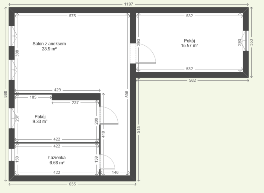

sandrao 11.07.2016 07:29 Zgłoś naruszenie Udostępnij Napisano 11 Lipca 2016 witam czeka mnie kapitalny remont mieszkania i jeden z pokoi chcę przerobić na salon z aneksem kuchennym. Pokój jest przechodni (przejście do sypialni). Proszę o Was o rade gdzie umieścić aneks. Ja w głowie mam dwa pomysły: 1. aneks na przeciwko wejścia do salonu i tutaj mam dylemat czy aneks przy wejściu do sypialni to dobry pomysł i czy zmieszczę w pokoju jeszcze salon 2. aneks przy oknie na jednej ścianie, i tutaj również dylemat czy pokój, który ma 4 m szerokości nie jest a wąski, czy zmieszczę wtedy jeszcze kanapę, telewizor rzeczy obowiązkowe w kuchni to: lodówka, mała zmywarka, piekarnik, kuchenka i zlew plus jakiś blat roboczy w salonie chciałabym kanapę (jeśli się zmieści to rogówkę), telewizor, jakiś regał załączam rysunek wraz z wymiarami, wysokość pokoju to 3,2m plus moje dwa pomysły (sorry za jakość ale nie znam się na programach do projektowania ;/) co sądzicie o takim układzie , może macie jakieś inne rady z doświadczenia? Cytuj Odnośnik do komentarza https://forum.murator.pl/topic/212274-salonz-aneksem-gdzie-zrobi%C4%87-aneks/ Udostępnij na innych stronach Więcej opcji udostępniania

sandrao 11.07.2016 10:26 Autor Zgłoś naruszenie Udostępnij Napisano 11 Lipca 2016 1. podpinają się bardzo małe zdjęcia... szerokość pokoju 4m, długość 5,75 m ściana na przeciwko wejścia, szerokość wnęki 1,45 m2. w tym pokoju jeszcze nie ma ani gazu ani wody więc - będzie to robione od początku. Stara kuchnia jest po lewej stronie przed wejściem do tego pokoju więc na pewno łatwiej byłoby przenieść to tak jak na rys. 2(kuchnia przy oknie) ale obawiam się że pokój jest za wąski na taki układ Cytuj Odnośnik do komentarza https://forum.murator.pl/topic/212274-salonz-aneksem-gdzie-zrobi%C4%87-aneks/#findComment-7133876 Udostępnij na innych stronach Więcej opcji udostępniania
kinka 14.07.2016 17:47 Zgłoś naruszenie Udostępnij Napisano 14 Lipca 2016 Wklej rzut całego mieszkania bo ciężko coś z tych rysunków zobaczyć np: gdzie jest ta wnęka. Cytuj Odnośnik do komentarza https://forum.murator.pl/topic/212274-salonz-aneksem-gdzie-zrobi%C4%87-aneks/#findComment-7136338 Udostępnij na innych stronach Więcej opcji udostępniania
sandrao 14.07.2016 19:31 Autor Zgłoś naruszenie Udostępnij Napisano 14 Lipca 2016 Wklej rzut całego mieszkania bo ciężko coś z tych rysunków zobaczyć np: gdzie jest ta wnęka. Dodaje rzut mieszkania Cytuj Odnośnik do komentarza https://forum.murator.pl/topic/212274-salonz-aneksem-gdzie-zrobi%C4%87-aneks/#findComment-7136424 Udostępnij na innych stronach Więcej opcji udostępniania
Elfir 15.07.2016 09:07 Zgłoś naruszenie Udostępnij Napisano 15 Lipca 2016 wrzuć trochę większy rysunek. Naprawdę na tych nic nie widać Cytuj Odnośnik do komentarza https://forum.murator.pl/topic/212274-salonz-aneksem-gdzie-zrobi%C4%87-aneks/#findComment-7136733 Udostępnij na innych stronach Więcej opcji udostępniania
kinka 15.07.2016 10:11 Zgłoś naruszenie Udostępnij Napisano 15 Lipca 2016 Na jakiej wysokości są okna......?http://images77.fotosik.pl/751/a6fcce2cbf554ba7med.jpg Cytuj Odnośnik do komentarza https://forum.murator.pl/topic/212274-salonz-aneksem-gdzie-zrobi%C4%87-aneks/#findComment-7136796 Udostępnij na innych stronach Więcej opcji udostępniania
sandrao 15.07.2016 11:33 Autor Zgłoś naruszenie Udostępnij Napisano 15 Lipca 2016 (edytowane) bezpośredni link do zdjęcia: http://images75.fotosik.pl/751/0cb405f68507a9c6.png http://images75.fotosik.pl/751/0cb405f68507a9c6med.png odległość okien od podłogi 90 cm Edytowane 15 Lipca 2016 przez sandrao Cytuj Odnośnik do komentarza https://forum.murator.pl/topic/212274-salonz-aneksem-gdzie-zrobi%C4%87-aneks/#findComment-7136870 Udostępnij na innych stronach Więcej opcji udostępniania
