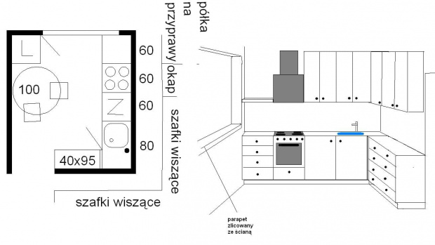

joannam128 11.07.2016 12:08 Zgłoś naruszenie Udostępnij Napisano 11 Lipca 2016 Witam potrzebuje pomocy. Bede robic generalny remont mieszkania i mam problem z kuchnią. Meble chce miec dwóch ścianach o szerokości 2,80 x 160. Wiem ze na początku dłuższej ściany ma stac lodówka potem wysoka półka w ktorej ma byc piekarnik i mikrofalówka. Niestety dalej pojawił sie proble bo na początku miała byc szafka z płyta elektryczna zlew rogowy i na malej sciane zmywarka i malutka szafka. Niestety nie możemy mieć płyty(problemy jakies z kablami) Chciałabym zamienic miejscami zmywarke z płyta (bedzie elektryczna). I teraz jeżeli mam odpływ na małej ścianie czy podłacze ta zmywarke? Czy macie jakies inne pomysly na tą kuchnię? Mogę tylko powiedzieć jeszcze ,że lodówka stanie przy oknie, a wtedy piekarnik byłby za jakas szafka obok drzwi(jeśli ta sie jeszcze zmiesci) oraz że blat (stół) bedzie po drugiej stronie pomieszczenia. Jezeli ktos ma jakiś projekt do takiej kuchni to bardzo Was proszę o pomoc. Cytuj Odnośnik do komentarza https://forum.murator.pl/topic/212287-problem-z-zaprojektowanie-kuchni/ Udostępnij na innych stronach Więcej opcji udostępniania
Elfir 11.07.2016 12:14 Zgłoś naruszenie Udostępnij Napisano 11 Lipca 2016 proszę o plan z wymiarami i zaznaczonymi przyłączami wod-kan Cytuj Odnośnik do komentarza https://forum.murator.pl/topic/212287-problem-z-zaprojektowanie-kuchni/#findComment-7133958 Udostępnij na innych stronach Więcej opcji udostępniania
joannam128 11.07.2016 15:08 Autor Zgłoś naruszenie Udostępnij Napisano 11 Lipca 2016 Może to być coś takiego? Żaden program do planowania nie chce mi działać dzisiaj Przyłącze zaznaczone na niebiesko może zostać przesunięte bardziej w prawo róg ściany. Cytuj Odnośnik do komentarza https://forum.murator.pl/topic/212287-problem-z-zaprojektowanie-kuchni/#findComment-7134075 Udostępnij na innych stronach Więcej opcji udostępniania
Elfir 11.07.2016 15:36 Zgłoś naruszenie Udostępnij Napisano 11 Lipca 2016 jaka jest odległość od narożnika do okna z prawej strony? Cytuj Odnośnik do komentarza https://forum.murator.pl/topic/212287-problem-z-zaprojektowanie-kuchni/#findComment-7134090 Udostępnij na innych stronach Więcej opcji udostępniania
joannam128 12.07.2016 13:17 Autor Zgłoś naruszenie Udostępnij Napisano 12 Lipca 2016 W planie wkradł sie bład okno powinno być 1600mm a odległość z prawej strony od 650mm Cytuj Odnośnik do komentarza https://forum.murator.pl/topic/212287-problem-z-zaprojektowanie-kuchni/#findComment-7134653 Udostępnij na innych stronach Więcej opcji udostępniania
Elfir 15.07.2016 08:52 Zgłoś naruszenie Udostępnij Napisano 15 Lipca 2016 proponuję tak:http://images77.fotosik.pl/751/a795e85c363eed11gen.jpg lodówka wolnostojaca - jest mniejsza od tej do zabudowy, rury ukryte za szafkami.Stół okrągły, który może być wystawiany na środek pomieszczenia - przy okrągłym nie walniesz się przypadkowo biodrem w kant. Cytuj Odnośnik do komentarza https://forum.murator.pl/topic/212287-problem-z-zaprojektowanie-kuchni/#findComment-7136714 Udostępnij na innych stronach Więcej opcji udostępniania
