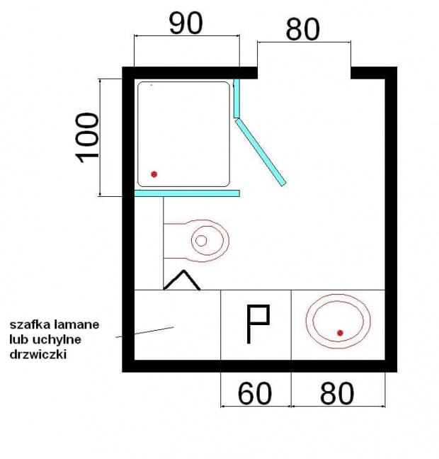

Filip80 11.07.2016 20:36 Zgłoś naruszenie Udostępnij Napisano 11 Lipca 2016 Witam, myślę i myśle i coraz ciężej... może macie jakieś pomysły na funkcjonalną łazienkę ? szczególnie, że na uwagę zasługuje duże okno 90 szerokości i 140 wysokości, a łazienka mała ... wymiary w załączniku Cytuj Odnośnik do komentarza https://forum.murator.pl/topic/212300-%C5%82azienka-ma%C5%82a-jakie%C5%9B-pomys%C5%82y/ Udostępnij na innych stronach Więcej opcji udostępniania

Filip80 15.07.2016 15:42 Autor Zgłoś naruszenie Udostępnij Napisano 15 Lipca 2016 (edytowane) Co ma być w tej łazience,ile miejsca jest po prawej od okna......? po prawej od okna 75 cm chciałbym: - prysznic (najlepiej bez kabiny, tylko szyba) - miska podwieszana wc - umywalka - pralka (może być otwierana od góry - mniej miejsca zajmuje) Edytowane 15 Lipca 2016 przez Filip80 Cytuj Odnośnik do komentarza https://forum.murator.pl/topic/212300-%C5%82azienka-ma%C5%82a-jakie%C5%9B-pomys%C5%82y/#findComment-7137008 Udostępnij na innych stronach Więcej opcji udostępniania
Elfir 15.07.2016 18:27 Zgłoś naruszenie Udostępnij Napisano 15 Lipca 2016 jeśli ma być wygodny prysznic przydałoby się przesunąć drzwi do narożnika, by wygospodarować min. 90 cm szeroką ścianę. Wówczas można dać prysznic 90x100 , potem wc, a pod oknem długi blat z umywalką i pralką podblatową. Cytuj Odnośnik do komentarza https://forum.murator.pl/topic/212300-%C5%82azienka-ma%C5%82a-jakie%C5%9B-pomys%C5%82y/#findComment-7137103 Udostępnij na innych stronach Więcej opcji udostępniania
Elfir 15.07.2016 18:42 Zgłoś naruszenie Udostępnij Napisano 15 Lipca 2016 http://images77.fotosik.pl/753/bb47ee5bce8ad486gen.jpg Cytuj Odnośnik do komentarza https://forum.murator.pl/topic/212300-%C5%82azienka-ma%C5%82a-jakie%C5%9B-pomys%C5%82y/#findComment-7137108 Udostępnij na innych stronach Więcej opcji udostępniania
