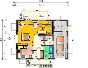

antek12345 14.07.2016 16:22 Zgłoś naruszenie Udostępnij Napisano 14 Lipca 2016 Witam mam nie mały problem z aranzacja pokoju dziennego.Nasze glowne oczekiwania to aby w tym pokoju znajdowal sie jakis fajny wypoczynek z mała lawa na kawe lub ciastko i oczywiscie przed tv (rozmiar tv 50 cali juz zakupiony ) i do tego stol obiadowy dajmy na to 6 osobowy z mozliwoscia rozlozenia na wiekszy. do tego moze byc jakis skromny barek.Wsytko bylo by moze prosciejsze gdyby nie fakt ze zonie nie podoba sie gdy jakis naroznik czy kanapa stoi na srodku lub odsunieta od sciany tak zeby byla za nim wolna przestrzen.Czekam na wasze ciekawe propozycje i dzieki wielkie Cytuj Odnośnik do komentarza https://forum.murator.pl/topic/212385-salon-w-kszta%C5%82cie-l-problem-z-aranzacja/ Udostępnij na innych stronach Więcej opcji udostępniania

antek12345 14.07.2016 17:56 Autor Zgłoś naruszenie Udostępnij Napisano 14 Lipca 2016 tak tak byl tam pokoj ale usunelismy scianke..Pod spodem zamieszczam oryginalny rzut. Sęk w tym wlasnie ze dom jest w stanie surowym wiec nie ma zle. za niedlugo bede robil instalacje elektruczna. Co znaczy ze calkowicie inaczej byś to rozegrała. Jakas ciekawa perspektywa? Cytuj Odnośnik do komentarza https://forum.murator.pl/topic/212385-salon-w-kszta%C5%82cie-l-problem-z-aranzacja/#findComment-7136344 Udostępnij na innych stronach Więcej opcji udostępniania
Elfir 15.07.2016 08:10 Zgłoś naruszenie Udostępnij Napisano 15 Lipca 2016 po co taka ogromna łazienka?Podzieliłabym ją na spiżarkę i łazienkę. Może nieco poszerzyła wiatrołap, żeby swobodnie można było się rozebrać z kurtki w kilka osób.I w powiększonej kuchni wstawiła stół. Cytuj Odnośnik do komentarza https://forum.murator.pl/topic/212385-salon-w-kszta%C5%82cie-l-problem-z-aranzacja/#findComment-7136670 Udostępnij na innych stronach Więcej opcji udostępniania
kinka 15.07.2016 09:57 Zgłoś naruszenie Udostępnij Napisano 15 Lipca 2016 Pralnia zdecydowanie powinna być na gorze bo tam są sypialnie,spiżarka pod schodami,łazienka zmniejszona i wiatrołap powiększony.http://images78.fotosik.pl/752/41a4eac4efb129b8med.jpg Cytuj Odnośnik do komentarza https://forum.murator.pl/topic/212385-salon-w-kszta%C5%82cie-l-problem-z-aranzacja/#findComment-7136784 Udostępnij na innych stronach Więcej opcji udostępniania
antek12345 15.07.2016 14:58 Autor Zgłoś naruszenie Udostępnij Napisano 15 Lipca 2016 ale na mnie wszyscy naskoczyli o ta lazienke z pralnia hehe.pytanie dotyczylo salonu a tu taka kontra.dziekuje kinka ten drogi wariant mi sie spodobal. dziekiTak sie sklada ze nie jest pokazane na tym rzucie ale lazienke mam pomniejszona wiatrolap przesuniety w strone lazienki i kuchnia niedosc ze powiekszona to jeszcze bez spizarni bo mam piwnice pod caloscia wiec nie potrzebuje.ale dzieki za ocene Cytuj Odnośnik do komentarza https://forum.murator.pl/topic/212385-salon-w-kszta%C5%82cie-l-problem-z-aranzacja/#findComment-7136986 Udostępnij na innych stronach Więcej opcji udostępniania
antek12345 15.07.2016 15:05 Autor Zgłoś naruszenie Udostępnij Napisano 15 Lipca 2016 a moze cos takiego?jak wam sie widzi ? tak tak wiem ze sofa jest na srodku ale jak by mialo byc lepiej to moze zonke jakos przegadam. Cytuj Odnośnik do komentarza https://forum.murator.pl/topic/212385-salon-w-kszta%C5%82cie-l-problem-z-aranzacja/#findComment-7136990 Udostępnij na innych stronach Więcej opcji udostępniania
Elfir 15.07.2016 18:59 Zgłoś naruszenie Udostępnij Napisano 15 Lipca 2016 (edytowane) może dwie mniejsze kanapy - z jednej ogląda się TV a z drugiej ogród: http://images78.fotosik.pl/754/848b49f8702cd7b8gen.jpg wydłużona ścianka zapewnia intymność, ale jednocześnie proponuję ją częściowo przeszklić (np. szkłem witrażowym,. fussingowym), aby nadac lekkość. Ewentualnie wstawić półki. Edytowane 15 Lipca 2016 przez Elfir Cytuj Odnośnik do komentarza https://forum.murator.pl/topic/212385-salon-w-kszta%C5%82cie-l-problem-z-aranzacja/#findComment-7137126 Udostępnij na innych stronach Więcej opcji udostępniania
