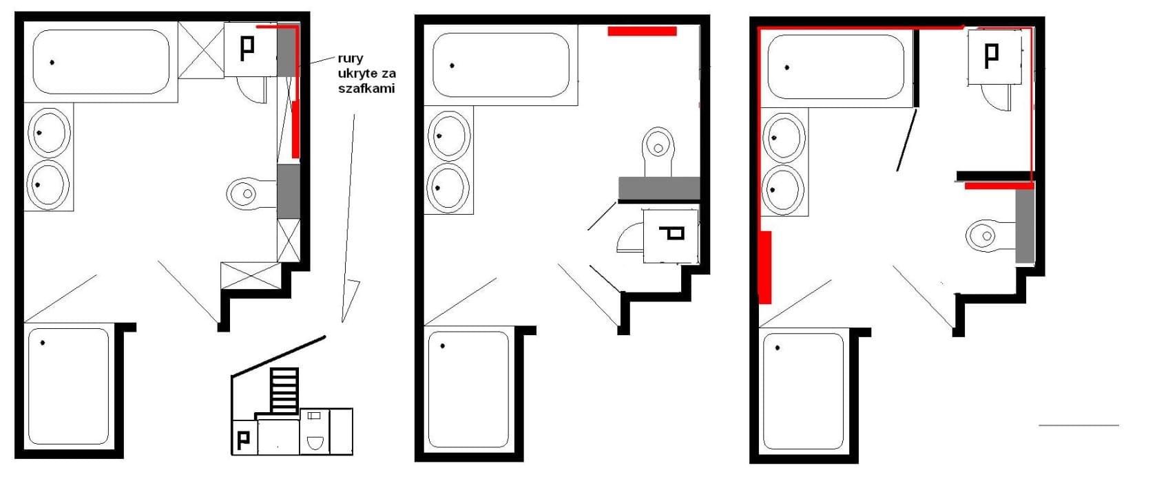

Consponsa 18.07.2016 11:59 Zgłoś naruszenie Udostępnij Napisano 18 Lipca 2016 Uprzejmie proszę o pomoc w rozplanowaniu łazienki. We wnęce na dole rysunku ma się znaleźć prysznic? Po lewej stronie umywalka dla podwójna. Największy problem mam z prawą ścianą. Toaleta musi zostać w tym miejscu co narysowałam, tam jest odpływ, ale ta zabudowa toalety nie wygląda dobrze, co zaplanować na tej ścianie? Obok jest pralka (większa niż na rysunku około 60x60), ale strasznie wciśnięta między toaletę nie wygląda to dobrze. Chciałabym również umieścić gdzieś na tej ścianie szafkę na ręczniki/kosmetyki itp. Macie pomysł jak to zrobić? Jak wykonać zabudowę pod toaletę aby wyglądała estetycznie? Może te uskoki jakoś zniwelować? Wrysowana jest wanna narożna przykładowa, ale będziemy się skłaniać chyba przy standardowej prostokątnej obudowanej. Łazienka jest wysoka w najwyższym punkcie na 310 cm. Z góry dziękuję za opinie o moim wstępnym planie i ewentualne poprawki. Cytuj Odnośnik do komentarza https://forum.murator.pl/topic/212480-moja-%C5%82azienka-jak-rozplanowa%C4%87/ Udostępnij na innych stronach Więcej opcji udostępniania
Elfir 18.07.2016 14:05 Zgłoś naruszenie Udostępnij Napisano 18 Lipca 2016 http://images78.fotosik.pl/759/dd6be85be1d543a6gen.jpg Wanna 90x170, szafka na umywalkę podwójną 120 cm.Zabudowę sedesu przedłużyć na całą ścianę i zrobić płytkie szafki otwierane na nacisk. Sam geberit obudować nie płytkami, ale płytą meblową, taką jak szafki. Szafki można zrobić do sufitu lub tylko do wysokości stelaża. We wnęce przy wejściu z prawej strony wysoka, płytka szafa na mopa, wiadro. Pralka wraz z zabudowanym koszem na pranie między narożnikiem pomieszczenia a wanną. Nad pralką grzejnik. Wieszak na ręczniki między umywalkami a prysznicem. Cytuj Odnośnik do komentarza https://forum.murator.pl/topic/212480-moja-%C5%82azienka-jak-rozplanowa%C4%87/#findComment-7138740 Udostępnij na innych stronach Więcej opcji udostępniania
Elfir 18.07.2016 14:06 Zgłoś naruszenie Udostępnij Napisano 18 Lipca 2016 można tez pokusić się o wydzielenie części pralniczej z powierzchni łazienki. Cytuj Odnośnik do komentarza https://forum.murator.pl/topic/212480-moja-%C5%82azienka-jak-rozplanowa%C4%87/#findComment-7138742 Udostępnij na innych stronach Więcej opcji udostępniania

Consponsa 19.07.2016 09:18 Autor Zgłoś naruszenie Udostępnij Napisano 19 Lipca 2016 Pięknie dziękuję za plan, niestety w tym miejscu gdzie jest wrysowana pralka jest grzejnik - ręcznikowiec. Nie zmieści się on nad pralkę bo tam jest skos a chciałabym mieć dostęp do grzejnika. W jaki sposób można by wydzielić część pralniczą? Cytuj Odnośnik do komentarza https://forum.murator.pl/topic/212480-moja-%C5%82azienka-jak-rozplanowa%C4%87/#findComment-7139209 Udostępnij na innych stronach Więcej opcji udostępniania
Elfir 19.07.2016 09:33 Zgłoś naruszenie Udostępnij Napisano 19 Lipca 2016 grzejnika nie da się przenieść na ścianę obok? Częśc pralniczą dałoby się wydzielić pod skosem - tylko nie wiem jaki jest wysoki? Cytuj Odnośnik do komentarza https://forum.murator.pl/topic/212480-moja-%C5%82azienka-jak-rozplanowa%C4%87/#findComment-7139221 Udostępnij na innych stronach Więcej opcji udostępniania
Consponsa 19.07.2016 10:24 Autor Zgłoś naruszenie Udostępnij Napisano 19 Lipca 2016 grzejnika nie da się przenieść na ścianę obok? Częśc pralniczą dałoby się wydzielić pod skosem - tylko nie wiem jaki jest wysoki? Nie wiem czy można przenieść grzejnik na ścianę po prawej stronie. Skos jest wysoki, 170cm ale przeniesienie grzejnika na prawą ścianę i tak spowoduje, że będzie on w kącie pralniczym - z tą różnicą że nie za pralką a z jej boku. A gdyby zabudować pralkę w okolicy drzwi wejściowych? Cytuj Odnośnik do komentarza https://forum.murator.pl/topic/212480-moja-%C5%82azienka-jak-rozplanowa%C4%87/#findComment-7139258 Udostępnij na innych stronach Więcej opcji udostępniania
Elfir 19.07.2016 14:10 Zgłoś naruszenie Udostępnij Napisano 19 Lipca 2016 http://images76.fotosik.pl/761/fd3a3a8e5c535249.jpg Cytuj Odnośnik do komentarza https://forum.murator.pl/topic/212480-moja-%C5%82azienka-jak-rozplanowa%C4%87/#findComment-7139409 Udostępnij na innych stronach Więcej opcji udostępniania
