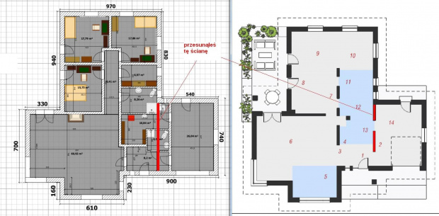

Elfir 24.07.2016 10:06 Zgłoś naruszenie Udostępnij Napisano 24 Lipca 2016 Chodziło o tę ścianę:http://images76.fotosik.pl/770/4946caf8cbd7922bgen.jpg A może tak:- pokoje dzieci na jedną stronę domu, sypialnia rodziców z garderobą na drugą- nie przestawiać ściany nośnej przy garażu http://images78.fotosik.pl/771/2bc2d23afe10bc53gen.gif Cytuj Odnośnik do komentarza https://forum.murator.pl/topic/212642-projekt-dom-w-rawanach-pracownia-archon/#findComment-7141704 Udostępnij na innych stronach Więcej opcji udostępniania

Elfir 24.07.2016 17:04 Zgłoś naruszenie Udostępnij Napisano 24 Lipca 2016 ze sztuką może być nawet bez ściany tam, tylko, jak pisałam - trzeba robić kosztowny podciąg. Cytuj Odnośnik do komentarza https://forum.murator.pl/topic/212642-projekt-dom-w-rawanach-pracownia-archon/#findComment-7141888 Udostępnij na innych stronach Więcej opcji udostępniania
