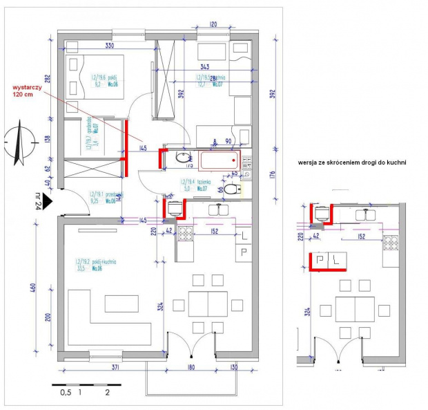

Krzysi3k1988 25.07.2016 11:31 Zgłoś naruszenie Udostępnij Napisano 25 Lipca 2016 Witam. Wraz z żoną zakupiliśmy mieszkanie, które jest w trakcie budowy. Dzięki temu mamy jeszcze chwilę, żeby ustalić rozkład ścian. Załączam rzut mieszkania z propozycją rozmieszczenia pomieszczeń. Będę wdzięczny za wszelkiego rodzaju uwagi i propozycje. Kolorem fioletowym zaznaczyłem pociąg, który będzie przebiegał w kuchni. Będzie on miał około 15 cm wysokości od sufitu. Zastanawia mnie czy: 1. Wnęka w przedpokoju na szafę głębokości 60 cm jest wystarczająca? Czy w takiej szafie można bez problemu wieszać kurtki itp.? 2. Szerokość przedpokoju 145 cm jest odpowiednia do swobodnego przechodzenia. 3. Jaką podłogę zrobić w kuchni, czy panel podłogowy to dobry pomysł na kuchnię? Z góry dziękuję za wszelkie podpowiedzi. Pozdrawiam Cytuj Odnośnik do komentarza https://forum.murator.pl/topic/212679-aran%C5%BCacja-mieszkania-72-m2/ Udostępnij na innych stronach Więcej opcji udostępniania
Elfir 25.07.2016 12:27 Zgłoś naruszenie Udostępnij Napisano 25 Lipca 2016 tradycyjnie szafy mają właśnie 60 cm. Jeśli chcesz szafę z drzwiami przesuwnymi, lepiej mieć 70 cm, bo system jezdny zajmuje miejsce. Osobiście uważam szafy otwierane tradycyjnie za ładniejsze wizualnie - można stopić je wizualnie ze ścianą. Tym bardziej, ze w korytarzu jest wystarczająca ilość miejsca na otwarcie skrzydła. Całkiem sensowny rozkład, nie ma potrzeby wprowadzania jakiś specjalnych zmian. http://images75.fotosik.pl/772/6149d5d5a5f2d9f5gen.jpg Cytuj Odnośnik do komentarza https://forum.murator.pl/topic/212679-aran%C5%BCacja-mieszkania-72-m2/#findComment-7142345 Udostępnij na innych stronach Więcej opcji udostępniania
Elfir 25.07.2016 12:28 Zgłoś naruszenie Udostępnij Napisano 25 Lipca 2016 panele w kuchni ma joliska i sobie chwali. Cytuj Odnośnik do komentarza https://forum.murator.pl/topic/212679-aran%C5%BCacja-mieszkania-72-m2/#findComment-7142347 Udostępnij na innych stronach Więcej opcji udostępniania
Krzysi3k1988 25.07.2016 16:27 Autor Zgłoś naruszenie Udostępnij Napisano 25 Lipca 2016 musze przyznać że bardzo ciekawy pomysł z tą pralką z drugiej strony. Jesli chodzi o drugą opcje ze skroceniem drogi do kuchni to też wygląda ciekawie natomiast obawiam sie, ze ta ścianka spowodowałaby, ze w kuchni będzie bardzo mało światła. Cytuj Odnośnik do komentarza https://forum.murator.pl/topic/212679-aran%C5%BCacja-mieszkania-72-m2/#findComment-7142455 Udostępnij na innych stronach Więcej opcji udostępniania
