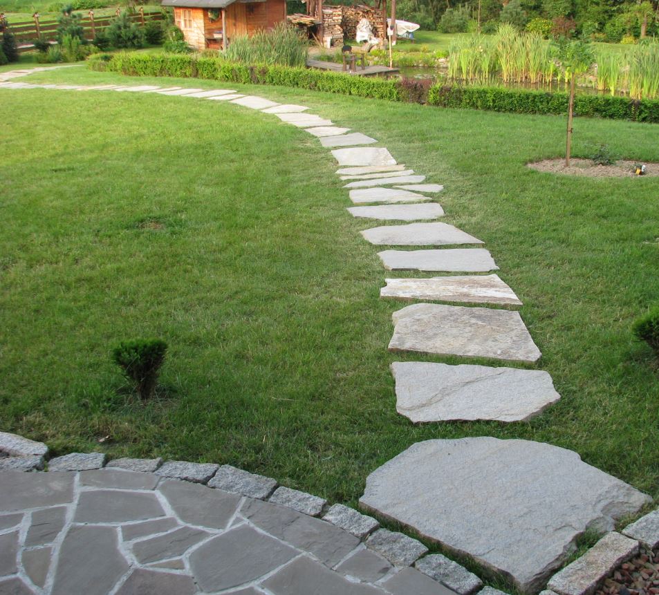

lotpaj 31.07.2016 15:43 Zgłoś naruszenie Udostępnij Napisano 31 Lipca 2016 Cześć.Coś takiego, jak tutaj:http://www.urok-kamienia.pl/wp-content/uploads/2013/08/P%C5%82yty-kamienne-%C5%9Bcie%C5%BCka-na-trawniku.jpg Macie coś takiego w swoim ogrodzie? Zastanawiam się nad tym rozwiązaniem, bo mam działkę tylko 700m2 i potrzebuję dojścia w trzy miejsca z tarasu - do pomieszczenia gospodarczego, do małego basenu i do trampoliny.Na zdjęciu efekt mi się podoba, tylko pytanie, jak takie jasne kamienie będą wyglądały za parę lat? U mnie byłoby tego około 50 sztuk - czy to wystarczy czyścić tylko myjką wysokociśnieniową? Pewnie nie. Ale czy jak dwa razy w roku wyczyszczę to z grubsza twardą szczotką, to taki kamień będzie mniej więcej wyglądał tak, jak na zdjęciu? Mniej więcej?Warto układać te kamienie, czy lepiej zapłacić 4 x tyle za kostkę brukową? Cytuj Odnośnik do komentarza https://forum.murator.pl/topic/212859-p%C5%82askie-ozdobne-p%C5%82yty-kamienne-zamiast-kostki-w-ogrodzie-jak-to-si%C4%99-sprawdza/ Udostępnij na innych stronach Więcej opcji udostępniania
Elfir 01.08.2016 17:20 Zgłoś naruszenie Udostępnij Napisano 1 Sierpnia 2016 Jesli to jest stały szlak, w którym wydeptywana jest ścieżka, to bruk lepiej się sprawdzi, tym bardziej, że łatwiej wówczas przejechać np. taczką by coś przewieźć. Jeśli sporadycznie wykorzystywane przejście to jedyna wadą płyt kamiennych jest, że z czasem mogą się nieco zapadać i wówczas warto je wydobyć, podsypac piasku i ułożyć ponownie. Podejrzewam, że najczęściej idziesz w stronę pomieszczenia gospodarczego. Trampolina wykorzystywana jest przez dzieci - czy trzymają się stale jednej trasy kiedy idą poskakać?Kolor - kamień to naturalny materiał a nie sztuczny, wiec zmienia się w czasie, porasta glonami, porostami. Uznaję to za zaletę a nie wadę. Cytuj Odnośnik do komentarza https://forum.murator.pl/topic/212859-p%C5%82askie-ozdobne-p%C5%82yty-kamienne-zamiast-kostki-w-ogrodzie-jak-to-si%C4%99-sprawdza/#findComment-7146375 Udostępnij na innych stronach Więcej opcji udostępniania
