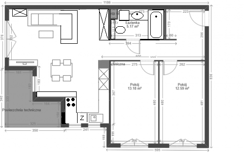

petryjcz 13.08.2016 21:12 Zgłoś naruszenie Udostępnij Napisano 13 Sierpnia 2016 Witam Jestem w pilnej potrzebie porady dotyczącej aranżacji salonu.Pomieszczenie wg mnie jest mało ustawne:(Chciałabym aby znalazły się w nim:kanapa/narożnik, stolik kawowy, mała komoda i ewentualnie stół dla 4 osób(po rozłożeniu dla 6 osób).Jak oddzielić część kuchenną od salonu?mała wyspa kuchenna czy stół?Z góry dziękuję za wszystkie rady:)Pozdrawiam Cytuj Odnośnik do komentarza https://forum.murator.pl/topic/213246-aran%C5%BCacja-salonu-z-aneksem-kuchennym-w-mieszkaniu/ Udostępnij na innych stronach Więcej opcji udostępniania

Elfir 14.08.2016 19:57 Zgłoś naruszenie Udostępnij Napisano 14 Sierpnia 2016 propozycje kinki dają dużą odległość trójkąta roboczego. Wyobraź sobie odcedzanie makaronu kiedy płyta i zlew są tak daleko. pokój jest ogromny - ma 40 m2 - tyle co dwupokojowe mieszkanie. jeśli robić półwysep to w tym kierunku:http://www.domzpomyslem.pl/files/media/image/158/1776158/interior/salon-z-aneksem-kuchennym,main.jpg http://images78.fotosik.pl/818/743a07acee7311e5gen.png Cytuj Odnośnik do komentarza https://forum.murator.pl/topic/213246-aran%C5%BCacja-salonu-z-aneksem-kuchennym-w-mieszkaniu/#findComment-7155248 Udostępnij na innych stronach Więcej opcji udostępniania
petryjcz 14.08.2016 21:46 Autor Zgłoś naruszenie Udostępnij Napisano 14 Sierpnia 2016 Dziękuję Elfir:) meble kuchenne mamy już zamówione-na tamten moment wybraliśmy takie rozwiązanie Jeśli mowa o części salonowej:obie wybrałyście tą krótką ściankę na zamontowanie tv-czy ta ściana nie jest za krótka?czy widok z salonu na kuchnię to najlepsze rozwiązanie?może odwrócić kanapę pod okno? Cytuj Odnośnik do komentarza https://forum.murator.pl/topic/213246-aran%C5%BCacja-salonu-z-aneksem-kuchennym-w-mieszkaniu/#findComment-7155331 Udostępnij na innych stronach Więcej opcji udostępniania
Elfir 14.08.2016 22:43 Zgłoś naruszenie Udostępnij Napisano 14 Sierpnia 2016 fatalne rozwiązanie jak na tak dużą przestrzeń.Niewygodne, ciasne, nieergonomiczne. Cytuj Odnośnik do komentarza https://forum.murator.pl/topic/213246-aran%C5%BCacja-salonu-z-aneksem-kuchennym-w-mieszkaniu/#findComment-7155359 Udostępnij na innych stronach Więcej opcji udostępniania
mamik 15.08.2016 05:58 Zgłoś naruszenie Udostępnij Napisano 15 Sierpnia 2016 Dziękuję Elfir:) meble kuchenne mamy już zamówione-na tamten moment wybraliśmy takie rozwiązanie [ATTACH=CONFIG]364507[/ATTACH] Jeśli mowa o części salonowej:obie wybrałyście tą krótką ściankę na zamontowanie tv-czy ta ściana nie jest za krótka?czy widok z salonu na kuchnię to najlepsze rozwiązanie?może odwrócić kanapę pod okno? Zgadzam się z Elfir W tym rozwiązaniu ja widzę przynajmniej cztery duże minusy: - zlewozmywak narożny to strata jednej dużej szafki - wiem, bo mam dokładnie tak jak na tej wizce, jak wsadzisz półkę, to na górnej zawadza syfon, a dolna ciasna i za głęboka, jakieś systemy wysuwane to próba ratowania sytuacji, do tego nie tania, - brak miejsca pomiędzy zlewozmywakiem a płytą - to jest obszar najbardziej użytkowany do przygotowywania czegokolwiek, najwygodniej jest zachować taką kolejność, że myjesz-przygotowujesz-garnek/patelnia, w Waszym układzie to jest zaburzone i naprawdę to, że z drugiej strony zlewozmywaka jest miejsce nie jest rozwiązaniem tak samo wygodnym, - brak miejsca przy płycie i przy piekarniku na odstawienie gorących, gotowych wypieków czy innych garnków - generalnie przy płycie ciasno, do tego cokolwiek chce się odstawić, przesunąć, wyjąć, to jedyny miejscem jest blat pod oknem, - generalnie mało blatu - praktycznie tylko pod oknem. jeszcze zastanawia mnie gdzie jest zmywarka, bo jesli w prawym kącie pod oknem, to znowu miejsce najmniej szczęśliwe, bo daleko od szafek, więc wyciągając naczynia ze wszystkim trzeba przejść na drugą stronę kuchni, jesli jeszcze do tego trzeba coś schować do szafek wiszących, a druga osoba w tym czasie gotuje, to jest kolizja, podobnie jeśli jedna osoba coś przygotowuje na blacie, to druga nie może w tym czasie wypakowywać zmywarki Cytuj Odnośnik do komentarza https://forum.murator.pl/topic/213246-aran%C5%BCacja-salonu-z-aneksem-kuchennym-w-mieszkaniu/#findComment-7155396 Udostępnij na innych stronach Więcej opcji udostępniania
joliska 15.08.2016 08:44 Zgłoś naruszenie Udostępnij Napisano 15 Sierpnia 2016 Kuriozalny aneksik kuchenny Ratowałabym to wnętrze wyspą , bo blatu roboczego nei masz prawie wcale Nie wiem, tylko czy płyta wciśnięta przy narożnym zlewie nie "załatwia" tej kuchni już na starcie... Masz możliwość wstrzymania realizacji tego zamówienia??? Cytuj Odnośnik do komentarza https://forum.murator.pl/topic/213246-aran%C5%BCacja-salonu-z-aneksem-kuchennym-w-mieszkaniu/#findComment-7155456 Udostępnij na innych stronach Więcej opcji udostępniania
petryjcz 15.08.2016 17:44 Autor Zgłoś naruszenie Udostępnij Napisano 15 Sierpnia 2016 Dziękuję dziewczyny za opinie.Jedyne co mogę w tej sytuacji zrobić to dokupić wyspę:(Pozdrawiam Cytuj Odnośnik do komentarza https://forum.murator.pl/topic/213246-aran%C5%BCacja-salonu-z-aneksem-kuchennym-w-mieszkaniu/#findComment-7155620 Udostępnij na innych stronach Więcej opcji udostępniania
mamik 15.08.2016 19:43 Zgłoś naruszenie Udostępnij Napisano 15 Sierpnia 2016 Czy ta szafka pod oknem 90 cm to szuflady, czy otwierana? Pytam, bo na otwieranej mozesz zamontować ten sam zlewozmywak, który jest na Twoim planie. To już dużo by zmieniło.Jeśli rozważasz dołożenie wyspy, a ta szafka 90 to szuflady, mozesz ją przenieść na wyspę, a zamówić pod okno taką, na której da się zamontować zlewozmywak. Warto spróbować jednak coś pozmieniać, jesli udałoby się to zrobić w rozsądnych pieniądzach. Cytuj Odnośnik do komentarza https://forum.murator.pl/topic/213246-aran%C5%BCacja-salonu-z-aneksem-kuchennym-w-mieszkaniu/#findComment-7155694 Udostępnij na innych stronach Więcej opcji udostępniania
petryjcz 17.08.2016 19:57 Autor Zgłoś naruszenie Udostępnij Napisano 17 Sierpnia 2016 szafka pod oknem otwierana.Postaram się zmienić lokalizację zlewu.Jeszcze raz dziękuję Cytuj Odnośnik do komentarza https://forum.murator.pl/topic/213246-aran%C5%BCacja-salonu-z-aneksem-kuchennym-w-mieszkaniu/#findComment-7157052 Udostępnij na innych stronach Więcej opcji udostępniania
mamik 19.08.2016 21:07 Zgłoś naruszenie Udostępnij Napisano 19 Sierpnia 2016 http://images77.fotosik.pl/817/47ea8504118b7d27med.png super, że się udało ze zminą zlewozmywaka jesli juz masz zabudowę kuchni w L, to wyspa i cały układ z propozycji Kinki byłby super, wyspa oczywiście mogłaby być z normalnych szafek, bez płyty, szerokość i długość do dopracowania, ja zdobiłabym krótszą, bo wolałabym zostawić miejsce na wysunięcie telewizora nieco z kąta , może być np. nie powieszony, a postawiony na szafce na kółkach, w kąt (ten 164 183) można dać jakiś większy kwiatek doniczkowy - jesli lubisz Cytuj Odnośnik do komentarza https://forum.murator.pl/topic/213246-aran%C5%BCacja-salonu-z-aneksem-kuchennym-w-mieszkaniu/#findComment-7158270 Udostępnij na innych stronach Więcej opcji udostępniania
