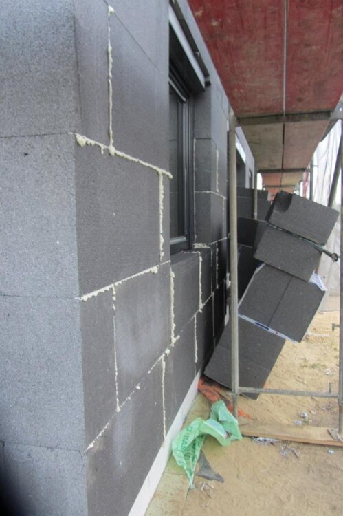

piotrek0m 20.10.2016 07:38 Zgłoś naruszenie Udostępnij Napisano 20 Października 2016 Mam 20 cm, odpowiedni montaż okien nie tworzy żadnych tuneli ... niestety "najzimniejsze" są okna dachowe. I tutaj trzeba byłoby rozważyć drogie okna 3 szybowe (0,5W/m2K), a nawet 4 szybowe (0,3 W/m2K) dostępne na rynku. Tylko że koszt takich okien bardzo rośnie i warto zastanowić się po ilu latach się zwróci - warto to przemyśleć. Cytuj Odnośnik do komentarza https://forum.murator.pl/topic/213582-grubo%C5%9B%C4%87-izolacji-jaka-warto%C5%9B%C4%87-ma-sens/#findComment-7198467 Udostępnij na innych stronach Więcej opcji udostępniania
Tomaszs131 20.10.2016 07:44 Zgłoś naruszenie Udostępnij Napisano 20 Października 2016 Dziwne... Dopytujecie o ściany, a nie przez nie ucieka najwięcej ciepła... Tak właśnie jest przez ściany ucieka 30-35% ciepła, dach i okna połaciowe tu dopatrywałbym się znacznych strat ciepła. Cytuj Odnośnik do komentarza https://forum.murator.pl/topic/213582-grubo%C5%9B%C4%87-izolacji-jaka-warto%C5%9B%C4%87-ma-sens/#findComment-7198471 Udostępnij na innych stronach Więcej opcji udostępniania
Tomaszs131 20.10.2016 07:57 Zgłoś naruszenie Udostępnij Napisano 20 Października 2016 opowiadasz bzdury. czym grzejesz dom i jakie masz rachunki? mam 30 cm izolacji, okna wyglądają jak u sąsiada przy 15 cm izolacji, zamontowane są w ociepleniu. nie mam kotłowni, tylko grzałkę za 400 zł. dzięki izolacji zaoszczędziłem dobre 30 tys. zł na budowie tradycyjnej kotłowni w oddzielnym pomieszczeniu z jakimś kotłem czy inną pompą ciepła. za ogrzanie domu płacę kilkaset zł rocznie. nie muszę robić płatnego przeglądu kotła, komina czy pompy U mnie jest podobnie, okna montowane w ociepleniu i efekt "tunelu" nie istnieje. Cactus- odnośnie zwrot kosztów inwestycji w ocieplenie to temat wałkowany wielokrotnie- nie wszystko w co się inwestuje musi lub ma się zwrócić. Ja na tą kwestię patrzę trochę pod innym kontem- teraz dołożę w ocieplenie bo może na starość nie będzie mnie stać na pokrycie rachunków przy oszczędniejszym ociepleniu. Cytuj Odnośnik do komentarza https://forum.murator.pl/topic/213582-grubo%C5%9B%C4%87-izolacji-jaka-warto%C5%9B%C4%87-ma-sens/#findComment-7198479 Udostępnij na innych stronach Więcej opcji udostępniania
