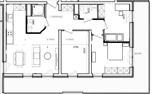

dejave 26.08.2016 07:20 Zgłoś naruszenie Udostępnij Napisano 26 Sierpnia 2016 Dzień dobry, Jakiś czas temu zwracałem się z prośbą o adaptację Naszego dotychczasowego 47m2 mieszkania na potrzeby powiększającej się rodziny. Z racji trudności aby pogodzić wszystkie wymagania poradziliście zmianę mieszkania na większe. Właśnie stoimy na drodze zakupu mieszkania 80m2. Zwracam się z prośbą do Was o pomoc w zaplanowaniu przestrzeni kuchni wraz z salonem oraz miejscem na stół (jadalnia). Okno i wyjście na balkon w kierunku południowym oraz zachodnim. Będę wdzięczny za wszelkie sugestie i rady. Cytuj Odnośnik do komentarza https://forum.murator.pl/topic/213599-salon-z-aneksem-kuchennym-30m2/ Udostępnij na innych stronach Więcej opcji udostępniania

dejave 29.08.2016 18:31 Autor Zgłoś naruszenie Udostępnij Napisano 29 Sierpnia 2016 Dziękuję @kinka za propozycję. Właśnie 1 Twoja propozycja wydawała Nam się najbardziej oczywista.Mam jednak obawy czy 5 metrowa zabudowa pozwoli na urządzenie w pełni funkcjonalnej kuchni, w której można będzie pogotować. Takich obaw nie ma jeśli chodzi o propozycję 2. Więcej przestrzeni do gotowania.Niestety brakuje w takim układzie miejsca na stół a na tym Nam zależy.Będziemy musieli szukać rozwiązań kompromisowych. Cytuj Odnośnik do komentarza https://forum.murator.pl/topic/213599-salon-z-aneksem-kuchennym-30m2/#findComment-7163785 Udostępnij na innych stronach Więcej opcji udostępniania
dejave 08.09.2016 09:11 Autor Zgłoś naruszenie Udostępnij Napisano 8 Września 2016 Długo zastanawialiśmy się jak ugryźć aranżację pomieszczenia i cały czas skłaniamy się do propozycji 2 z tym, że na pozostałej przestrzeni chcielibyśmy wygospodarować miejsce na stół dla 4 osób (z baaaardzo incydentalną możliwością rozłożenia dla 8 osób) na pozostałej części tylko kanapa i telewizor wiszący na ścianie. Czy widzicie możliwości takiej aranżacji? Cytuj Odnośnik do komentarza https://forum.murator.pl/topic/213599-salon-z-aneksem-kuchennym-30m2/#findComment-7169219 Udostępnij na innych stronach Więcej opcji udostępniania

dejave 23.09.2016 19:19 Autor Zgłoś naruszenie Udostępnij Napisano 23 Września 2016 Dziękuję @Elfir za propozycję. U Nas chyba taka rewolucja nie przejdzie. Tak naprawdę chyba nie wiele byśmy zyskali jeśli chodzi o kuchnie. Najbardziej chyba zależałoby mi na takim układzie o ile jest on możliwy i realny do zrealizowania przy zachowaniu funkcjonalności. Cytuj Odnośnik do komentarza https://forum.murator.pl/topic/213599-salon-z-aneksem-kuchennym-30m2/#findComment-7178970 Udostępnij na innych stronach Więcej opcji udostępniania
Ren_arch 24.09.2016 10:49 Zgłoś naruszenie Udostępnij Napisano 24 Września 2016 Przedstawiony układ jest b. podobny do tego co proponowała kinka (druga wersja) tylko, że u kinki lepiej jest rozwiązana kanapa+ TV. Przemyśl czy wygodne będzie oglądanie telewizji siedząc pod kątem 90 stopni , no chyba, że ogląda się go u Was bardzo ale to bardzo rzadko. Na rysunku wygląda ok w użytkowaniu raczej kiepsko. Drugą kwestią jest bliskość wyspy i stołu, na Twoim szkicu są bardzo blisko, warto przemyśleć czy nie zrobi się w salonie za ciasno ( dokładnie wymierz meble i koniecznie wrysuj je w skali). Cytuj Odnośnik do komentarza https://forum.murator.pl/topic/213599-salon-z-aneksem-kuchennym-30m2/#findComment-7179151 Udostępnij na innych stronach Więcej opcji udostępniania
