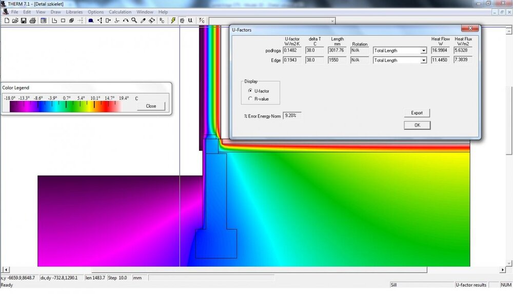

Kaizen 01.10.2016 07:59 Zgłoś naruszenie Udostępnij Napisano 1 Października 2016 (edytowane) Nie jest prawdą, co piszesz. Jeśli poszukasz dowolnego wykresu z rozkładem temperatur w gruncie, to się okaże, że w lutym temperatura na metrze spada prawie do zera. Chodzi o coś takiego? Tylko czy oby na pewno tak wygląda temperatura gruntu? Jakieś -10* na głębokości pół metra? Jak to możliwe, jak to mniej, niż średnia temperatura powietrza w najzimniejszym miesiącu. To IMO bardzo nierealistyczna i pesymistyczna temperatura gruntu w praktyce nie występująca. Akurat dla lutego nie znalazłem. Ale jak długo musiałyby trwać mrozy, żeby tak skutecznie schłodzić grunt? Dane z marca A tu średnie temperatury powietrza: http://1.bp.blogspot.com/-lMnHe6iH8N8/UGiDrSyn1sI/AAAAAAAAAHQ/ZvR6UN-t9x4/s1600/temperatura_polska_rok.png To i tak z 15* więcej, niż wtedy na powierzchni. Mostkiem robi się tak naprawdę tylko styk ściany fundamentowej z wnętrzem. Tylko jaka będzie tu temperatura po pokonaniu ponad metra ściany fundamentowej? +15? Tylko, że tu takiego styku praktycznie nie ma. Do poziomu posadzki jest 18cm BK o całkiem przyzwoitej izolacyjności. No i tak konkretnie, ile mógłbym się spodziewać oszczędności, jak mam grzać PC PW i w PCHE stoi coś takiego: Wychodzi mi, że nawet, jakbym dzięki płycie ogrzewał za darmo, to zwracałaby mi się 10 lat. A realnie, przy moim projekcie, szacowałbym oszczędności na 10%. No, niech nawet 20% - 120zł rocznie (a w II taryfie połowa tego). Dla mnie plusem byłaby akumulacyjność płyty gdy jest ona ogrzewana. Ale wtedy różnica w cenie robi się jeszcze większa. Do końca tygodnia mam podjąć decyzję, ale coraz bardziej utwierdzam się w przekonaniu, że ekonomicznie płyta nie ma żadnego sensu. Niektórzy mają stare domy na kamieniach i na cegle, sporo przegród w domu aż do fundamentów, dużą wilgotność gruntu i wtedy nie jest tak ciekawie, może być sporo więcej, niż te 10%, o ile góra jest poprawiona i porządnie zaizolowana. A jak zaizolowaną mają posadzkę i fundamenty? Ja bym wydał te dodatkowe 6 tysięcy na płytę, żeby się pozbyć wilgoci przy ścinach. Gdybym robił piwnicę pod budynkiem, płyty bym już nie robił. A skąd ta wilgoć przy ścianach? No i robienie piwnicy pod budynkiem to dla mnie nieporozumienie. Jak chcę mieć sucho i ciepło - taniej zrobić nad ziemią. Jak ma być wilgotno i chłodno - to lepiej osobno. Edytowane 1 Października 2016 przez Kaizen Cytuj Odnośnik do komentarza Udostępnij na innych stronach Więcej opcji udostępniania
MiśYogi 01.10.2016 20:07 Zgłoś naruszenie Udostępnij Napisano 1 Października 2016 Tylko czy oby na pewno tak wygląda temperatura gruntu? Jakieś -10* na głębokości pół metra? Jak to możliwe, jak to mniej, niż średnia temperatura powietrza w najzimniejszym miesiącu. To IMO bardzo nierealistyczna i pesymistyczna temperatura gruntu w praktyce nie występująca. Akurat dla lutego nie znalazłem. Ale jak długo musiałyby trwać mrozy, żeby tak skutecznie schłodzić grunt? Wpisz "temperatura gruntu" i wykresy wyskoczą. To tak dziwnie działa z opóźnieniem, że najcieplej np. na głębokości 1,5 metra jest we wrześniu i październiku, a najchłodniej jest w lutym i marcu. Poza tym, wykresy pokazują pewne zjawisko w uproszczeniu. Teraz było cieplej, a przeważnie raz na 10-12 lat jest ostra zima z temperaturą poniżej 20 stopni na minus przez 2 tygodnie i dłużej, wiedzą o tym doskonale sadownicy i spece od rur. Mostkiem robi się tak naprawdę tylko styk ściany fundamentowej z wnętrzem. Tylko jaka będzie tu temperatura po pokonaniu ponad metra ściany fundamentowej? +15? Ściana ścianie nierówna. Przy starej ceglanej, potrzeba by było nawet do 1,5 metra ściany i styropian na ścianie wgłąb, żeby takich mostków nie było. Przy innych technologiach pewno byłoby lepiej. Oglądałem kiedyś chałupę, ruina do wyburzenia była. Obejrzałem fundamenty w płytkiej piwnicy, były zamarznięte na kość. Fakt, okienka powyrywane były i dom niekompletny, ale takiej sytuacji się nie spodziewałem. Stare domy to ciekawy temat. Najprościej by było zapytać ludzi o realne koszty ogrzewania i technologię wykonania. Wtedy byśmy wiedzieli konkretnie, jak się to przekłada. Osoby budujące więcej, pewno mają taką wiedzę. Mogłyby się nią podzielić. Ja nie wiem, nie mam porównania, bo my małych domów nie robimy za dużo rocznie, a i klimat jest tutaj inny, niż w Polsce, jest sporo cieplej. Poza tym, obecnie w zasadzie nie robi się tutaj ław pod budynki mieszkalne, zawsze jest płyta, a ławy są pod halami i to też się zmienia. Teraz jedno i drugie można zrobić dobrze, są materiały i technologie. Można i źle również. Cytuj Odnośnik do komentarza Udostępnij na innych stronach Więcej opcji udostępniania

Kaizen 01.10.2016 22:17 Zgłoś naruszenie Udostępnij Napisano 1 Października 2016 (edytowane) Jak osobiście wolę dopłacić trochę i zamiast EPS100 dać EPS200 i mieć 2x większą wytrzymałośc na ściskanie i mieć ten "komfort psychiczny" Stawiając na EPS nie miałbym komfortu psychicznego. Wszyscy oferenci odradzali. Nikt się nie chwali jakie parametry ma EPS zalany betonem który, jak twierdzisz, nigdy nie wyschnie, po 10 czy 20 latach leżakowania pod obciążeniem. Buduję dla siebie na długo, więc zależy mi, żeby parametry się utrzymały a w przypadku EPSa mam obawy, że ubędzie go w grubości a i parametry się pogorszą. Zresztą żaden producent EPS nie poleca* go pod płytę - czy może znasz takie wypowiedzi? Bo ja znalazłem tylko, że odradzają EPSa i polecają XPSa. Jakbym był deweloperem i budował komuś, może bym i zaryzykował EPS. W końcu co mi szkodzi, jak za 20 lat lambda spadnie do 0,5 a grubość zmniejszy się o 20%. Klient tego nawet nie zauważy tak powoli rachunki będą rosły. Co do izolacji - trochę dziwne pomysły rzucasz. Wrzucałem obrazek, jakie mam warstwy. Nie ma ocieplenia od wewnątrz ściany fundamentowej, bo nie ma ono sensu. Pozioma izolacja jest ciągła razem z posadzką - więc wilgoć z fundamentu nie ma jak "wejść" na ściany. I na pewno w ławach jest jej mniej, niż w wylanej płycie żelbetowej. Opinii o zbrojeniu rozproszonym straszących też wiele - nie wiem czy wierzyć, ale komfort psychiczny to trochę psuje. Na XPS i ze zbrojeniem rozproszonym jest min. 6K droższy - konkretne oferty które otrzymałem i na ławy, i na płytę. Przy zbrojeniu tradycyjnym i XPS robi się jeszcze większa różnica, bo zamiast pół tony stali poszłoby 3,4 albo i 5 ton. EPS i zbrojenie rozproszone - pewnie by się zrównało cenowo. Porównywanie jakichś budynków starych czy błędnie wykonanych ze współczesnymi zbudowanymi zgodnie ze sztuką nie ma sensu. Bo wiadomo, że stara technologia wyjdzie gorzej energetycznie. Ale może częściowo dlatego, że materiały utraciły parametry? No dobra, ja decyzję podjąłem. Wygrały ławy. Chodzi mi po głowie opomiarowanie wszystkiego czujnikami temperatury. Już zamówiłem na znanym portalu chińskim dwadzieścia czujników DS18B20 - mam nadzieję, że dojdą zanim ławy będę miał zalewane. Jak będę miał dane pomiarowe to się pewnie pochwalę. A do tego czasu EOT z mojej strony w temacie płyta vs ławy. * np. znajdziesz taką wypowiedź kierownika technicznego producenta EPS: "Jak wspomniałem nie oznaczaliśmy pełzania przy ściskaniu, zatem nie mogę podać tego parametru. Pełzanie przy ściskaniu nie jest standardowo określane dla płyt EPS, natomiast płyty XPS (ekstrudowane – Styrodur itp.) mają ten parametr standardowo określony. Ponadto, stosowanie EPS bezpośrednio pod płytę fundamentową nie jest moim zdaniem szczęśliwym rozwiązaniem, ze względu na ich nasiąkliwość. Płyty XPS mają nasiąkliwość bliską 0%, zatem w tym przypadku sugeruję właśnie ten materiał do zastosowania. Jest to o tyle ważne, że w przypadku niekorzystnych warunków gruntowo-wodnych (możliwości kapilarnego podciągania, migracja wód opadowych po stropie gruntu spoistego lub inne przypadki) może spowodować pracę izolacji w warunkach czasowego lub długotrwałego nawodnienia, co przy kilkuprocentowej nasiąkliwości EPS obniża skuteczność izolacji – mokre ubranie też nie jest skuteczne. Proszę zatem rozważyć zastosowanie płyt XPS." Edytowane 1 Października 2016 przez Kaizen Cytuj Odnośnik do komentarza Udostępnij na innych stronach Więcej opcji udostępniania
מרכבה 01.10.2016 22:38 Zgłoś naruszenie Udostępnij Napisano 1 Października 2016 (edytowane) Same kolory nic nie mówią.. Jeszcze potrzeba liczb. Tu jest dom szkieletowy.. to zawsze ciut mniej traci na styku - przy tradycji. Ale widać jak się kolory załamują. Edytowane 1 Października 2016 przez מרכבה Cytuj Odnośnik do komentarza Udostępnij na innych stronach Więcej opcji udostępniania
