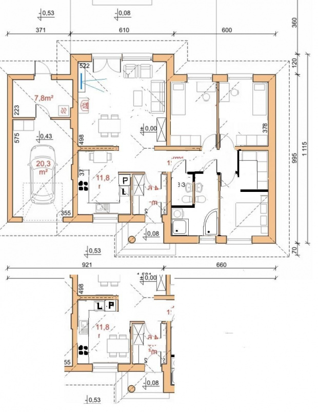

Elfir 08.09.2016 10:48 Zgłoś naruszenie Udostępnij Napisano 8 Września 2016 Na forum nie znalazłam tematu o tym projekcie. moje uwagi - słup przy wejściu - mostek ciepła, jeśli będzie powiązany konstrukcyjnie z fundamentem lub wieńcem. Najlepiej jakby był drewniany i otynkowanyMałe sypialnie dla dzieci i w przypadku klasycznej działki z wejściem od północy, są słabo doświetlone światłem dziennym. Lepiej byłoby całą część nocną odbić lustrzanie, aby łazienka i sypialnia rodziców wypadła od frontu a pokoje dzieci od ogroduW wiatrołapie nie ma miejsca na normalną szafę. Warto przesunąć drzwi wejściowe. Przykładowe zmiany:http://images75.fotosik.pl/875/7dd6c324f80f9b96gen.jpg Cytuj Odnośnik do komentarza https://forum.murator.pl/topic/213959-projekt-dom-przy-fio%C5%82kowej-2-pracownia-galeria-dom%C3%B3w/#findComment-7169317 Udostępnij na innych stronach Więcej opcji udostępniania
