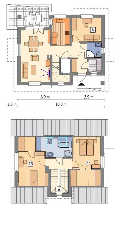

Rowik 07.09.2016 19:28 Zgłoś naruszenie Udostępnij Napisano 7 Września 2016 Moi drodzy, Od jakiegoś czasu bezskutecznie poszukuję rzeczywistej realizacji projektu M94 Coś miłego http://projekty.muratordom.pl/projekt_cos-milego,1845,0,0.htm Proszę o pomoc. Interesuję się tym projektem i chciałbym się go podjąć. Cytuj Odnośnik do komentarza https://forum.murator.pl/topic/213962-projekt-m94-co%C5%9B-mi%C5%82ego/ Udostępnij na innych stronach Więcej opcji udostępniania
Elfir 08.09.2016 10:09 Zgłoś naruszenie Udostępnij Napisano 8 Września 2016 Na forum nie znalazłam o nim wzmianki. Zgrabny projekt dla 2+1. Moim zdaniem dużo dobrego w tym projekcie zrobiłoby odwrócenie klatki schodowej z kuchnią. Wówczas kuchnia miałaby połączenie z tarasem i ogrodem. Cytuj Odnośnik do komentarza https://forum.murator.pl/topic/213962-projekt-m94-co%C5%9B-mi%C5%82ego/#findComment-7169274 Udostępnij na innych stronach Więcej opcji udostępniania
Rowik 08.09.2016 19:40 Autor Zgłoś naruszenie Udostępnij Napisano 8 Września 2016 Witaj, zmiany o których myśleliśmy to: 1) pod połową budynku wykonać podpiwniczenie. Pod całym domem (jeśli chodzi o metraż) piwnica jest Nam nie potrzebna. Jakie są Wasze doświadczenia? Czy to pozbawiona sensu inwestycja czy jednak tak połowiczne rozwiązanie się sprawdza? W projekcie jest możliwość podniesienia fundamentu o 10% aby zastosować okna piwniczne - czy to ma sens? czy rozwiązać problem doświetlenia i lepszej cyrkulacji powietrza w ten sposób czy może jest on zbędny? 2) zastosować pompę ciepła w związku z czym (na parterze) nie będziemy potrzebować kotłowni - chcemy to pomieszczenie przeznaczyć na łazienkę. Czy w związku z zastosowaniem pompy ciepła mogę zrezygnować z komina? 3) zrezygnować balkonów - tutaj zdania są podzielone co w zamian za balkony tj. a) zostawić okna balkonowe + zamontować barierki przy samej elewacji czy b) zastąpić okno balkonowe oknem zwykłym takim samym jak na dole lub c) zastosować dwa mniejsze okna (czy aby okien nie będzie wtedy za dużo?). 4) przy wejściu do domu i wyjściu na taras zastosować delikatne, drewniane balustrady. 5) ze względu na infrastrukturę działki wykonać odbicie lustrzane projektu. Jeśli chodzi o kuchnię to zawsze marzyliśmy aby było to oddzielne, zamykane pomieszczenie. Zamiana klatki schodowej z kuchnią - bardzo dobry pomysł - daje taką możliwość ale wtedy jesteśmy zmuszeni aby we froncie budynku była wymurowana klatka schodowa. Nie jestem przekonany czy nie zaburzy to wizerunku całego budynku? Cytuj Odnośnik do komentarza https://forum.murator.pl/topic/213962-projekt-m94-co%C5%9B-mi%C5%82ego/#findComment-7169801 Udostępnij na innych stronach Więcej opcji udostępniania
Elfir 09.09.2016 12:03 Zgłoś naruszenie Udostępnij Napisano 9 Września 2016 w jakim celu potrzebujecie piwnicę?Wyżej posadowiony dom to wysoki taras, odcięty od ogrodu - jak scena, jeśli wokoło są domy sąsiadów. Ciężko stworzyć prywatność. Jak planujesz PC, to likwidujesz kominy. Do tego wentylacja mechaniczna i likwidujesz kominy wentylacyjne. Okno zwykłe na poddaszu daje bardziej ustawne pomieszczenie, bo pod oknem można ustawić chociażby biurko. Cytuj Odnośnik do komentarza https://forum.murator.pl/topic/213962-projekt-m94-co%C5%9B-mi%C5%82ego/#findComment-7170173 Udostępnij na innych stronach Więcej opcji udostępniania

Elfir 09.09.2016 12:51 Zgłoś naruszenie Udostępnij Napisano 9 Września 2016 http://images76.fotosik.pl/880/14825a827ad72a05gen.jpg Cytuj Odnośnik do komentarza https://forum.murator.pl/topic/213962-projekt-m94-co%C5%9B-mi%C5%82ego/#findComment-7170211 Udostępnij na innych stronach Więcej opcji udostępniania
