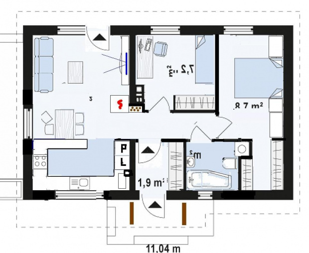

Elfir 10.09.2016 21:00 Zgłoś naruszenie Udostępnij Napisano 10 Września 2016 dla 2+1 można urządzić tak:http://images77.fotosik.pl/883/f7ab0c01e1592402gen.jpg Odnośnik do komentarza https://forum.murator.pl/topic/214044-maly-i-bardzo-tani-dom/#findComment-7170759 Udostępnij na innych stronach Więcej opcji udostępniania
