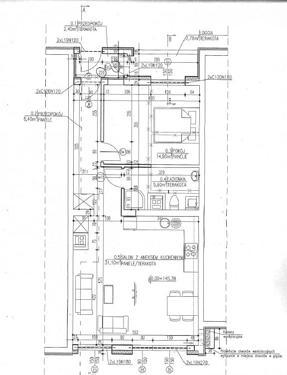

kj84 10.09.2016 14:37 Zgłoś naruszenie Udostępnij Napisano 10 Września 2016 Witam serdecznie Będę wdzięczna za pomoc w zaprojektowaniu części mieszkania. Z salonu z aneskem kuchennym o wielkosci 31 m2 potrzebujemy zagospodarować dodatkowy mały pokoik. W części salonowej planujemy kanape, komode, stół, słupek. czesc kuchenna i dzienna powinna być w maire przestrzenna gdyz maz porusza sie na wózku inwalidzkim Wielkie dzieki Pozdrawiam http://images77.fotosik.pl/882/2815344fc21d7a08gen.jpg Cytuj Odnośnik do komentarza https://forum.murator.pl/topic/214045-potrzebujemy-dodatkowego-pokoju/ Udostępnij na innych stronach Więcej opcji udostępniania
joliska 10.09.2016 16:27 Zgłoś naruszenie Udostępnij Napisano 10 Września 2016 Jakie ma być przeznaczenie tego pokoiku? Cytuj Odnośnik do komentarza https://forum.murator.pl/topic/214045-potrzebujemy-dodatkowego-pokoju/#findComment-7170628 Udostępnij na innych stronach Więcej opcji udostępniania
kj84 10.09.2016 17:04 Autor Zgłoś naruszenie Udostępnij Napisano 10 Września 2016 Pokoik na biurko i komputer, ewentualnie jakas szafka na przechowywanie, fotel. Mini biuro Męża, ktory z racji choroby i wozka spedza przy biurku wiekszosc dnia. Cytuj Odnośnik do komentarza https://forum.murator.pl/topic/214045-potrzebujemy-dodatkowego-pokoju/#findComment-7170637 Udostępnij na innych stronach Więcej opcji udostępniania
Elfir 10.09.2016 17:55 Zgłoś naruszenie Udostępnij Napisano 10 Września 2016 (edytowane) nie lepiej zrobić mu gabinet w salonie? Nie będzie za bardzo odcięty od ciebie, gdy ty będziesz w kuchni albo w salonie?Poza tym przecinanie ścianami pomieszczeń to tworzenie dodatkowych barier architektonicznych. W waszym przypadku zwróciłabym uwagę na łazienkę - będzie niewygodna dla osoby na wózku a prysznic to miniaturka. Polecałabym zmniejszenie sypialni na rzecz łazienki z dużym prysznicem bezbrodzikowym o ile się da. W zmniejszonej sypialni co prawda wówczas nie wejdzie szafa (jedynie komody po obu stronach łóżka), ale korytarz jest na tyle szeroki, ze można go zabudować długą szafą. http://images76.fotosik.pl/882/73e91c046317168agen.jpg Edytowane 10 Września 2016 przez Elfir Cytuj Odnośnik do komentarza https://forum.murator.pl/topic/214045-potrzebujemy-dodatkowego-pokoju/#findComment-7170659 Udostępnij na innych stronach Więcej opcji udostępniania
kj84 10.09.2016 18:00 Autor Zgłoś naruszenie Udostępnij Napisano 10 Września 2016 (edytowane) Podoba nam się i dziekujemy za inspiracje☺ ale mimo wszystko pokoik by się przydał Edytowane 10 Września 2016 przez kj84 Cytuj Odnośnik do komentarza https://forum.murator.pl/topic/214045-potrzebujemy-dodatkowego-pokoju/#findComment-7170665 Udostępnij na innych stronach Więcej opcji udostępniania

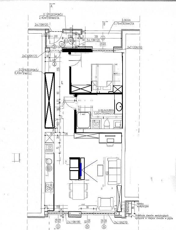

kinka 11.09.2016 07:15 Zgłoś naruszenie Udostępnij Napisano 11 Września 2016 (edytowane) http://images78.fotosik.pl/883/dbbce7a067f3737cmed.jpgalbo demolka http://images75.fotosik.pl/881/ba9577733eb0dd0fmed.jpg Edytowane 11 Września 2016 przez kinka Cytuj Odnośnik do komentarza https://forum.murator.pl/topic/214045-potrzebujemy-dodatkowego-pokoju/#findComment-7170809 Udostępnij na innych stronach Więcej opcji udostępniania
Elfir 11.09.2016 08:36 Zgłoś naruszenie Udostępnij Napisano 11 Września 2016 kinka - bierz pod uwagę, że wózek inwalidzki potrzebuje koła o średnicy ok. 120-150 cm na swobodny obrót Cytuj Odnośnik do komentarza https://forum.murator.pl/topic/214045-potrzebujemy-dodatkowego-pokoju/#findComment-7170846 Udostępnij na innych stronach Więcej opcji udostępniania
kinka 11.09.2016 09:52 Zgłoś naruszenie Udostępnij Napisano 11 Września 2016 Tak właśnie brałam to pod uwagę poszerzając korytarz,czy ułatwiając dostęp do kuchni i stołu,ale zapewne chodzi ci o łazienkę tutaj już trzeba wszystko dokładnie wymierzyć. Cytuj Odnośnik do komentarza https://forum.murator.pl/topic/214045-potrzebujemy-dodatkowego-pokoju/#findComment-7170874 Udostępnij na innych stronach Więcej opcji udostępniania
kj84 11.09.2016 11:31 Autor Zgłoś naruszenie Udostępnij Napisano 11 Września 2016 Demolka opcja 2 podoba nam się najbardziej właśnie o coś takiego nam chodziło. A z łazienką nie ma problemu, dostosujemy sami wg własnych doświadczeń. Dziękujemy bardzo za pomoc Pomysł Elfir tez jest bardzo fajny, ale w przyszłości mamy nadzieję na powiększenie rodziny i pokoik będzie niezbędny Cytuj Odnośnik do komentarza https://forum.murator.pl/topic/214045-potrzebujemy-dodatkowego-pokoju/#findComment-7170914 Udostępnij na innych stronach Więcej opcji udostępniania
