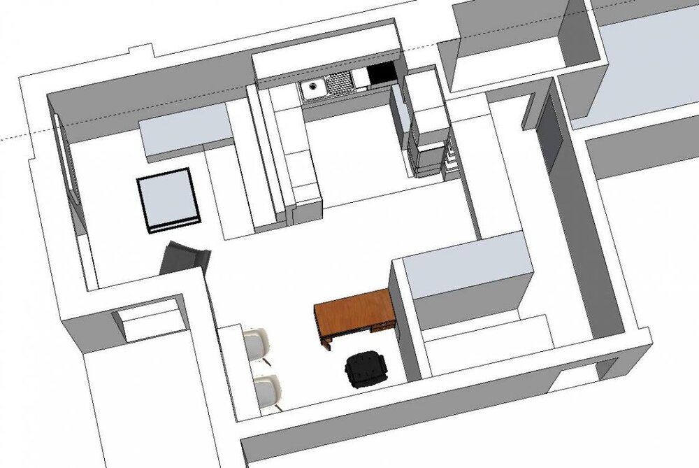

sparkzi 12.09.2016 21:08 Zgłoś naruszenie Udostępnij Napisano 12 Września 2016 (edytowane) Witajcie, od miesiąca walczę z myślą czy kupić jedno z mieszkań, ale problemem jest dla mnie rozplanowanie salonu z aneksem: Zależy mi na dużym salonie z aneksem kuchennym zatem czerwona ściana pomiędzy pokojami jest do wyburzenia. Chciałbym, aby kuchnia była w kształt litery L bądź posiadała wyspę. Dodatkowe wymaganie, które niweczy duża ilość pomysłów: w salonie powinno znaleźć się miejsce dla biurka (wystarczy 120x60cm), z którego w trakcie pracy chciałbym widzieć chociaż kątem oka TV. Zastanawiałem się nad przeniesieniem aneksu do wnęki "na górze" tego rzutu, ale nie wiem czy to udany pomysł - wiele osób twierdzi, że aneks nie powinien być w tak wyeksponowanym światłem miejscu. Bardzo zależy mi także na Waszej pomocy w najistotniejszej kwestii: czy salon z aneksem nie będzie zbyt ciemny (ekspozycja prawie idealnie pn-zach)? Okna co prawda są bardzo duże (180cm), ale czy usytuowanie względem stron świata nie zrobi z tego mieszkania "nory"? pomieszczenie nr 6 to loggia/balkon, być może też ukradnie trochę światła.Dodam tylko, że to najwyższy budynek w okolicy a mieszkanie znajduje się na 8p więc światło nie będzie zasłonięte ani nie będzie miało się od czego odbić. Bardzo liczę na Waszą pomoc i z góry dziękuje. PS. Moje dwie przykładowe propozycje (skala zachowana), ale dopiero co zaczynam próby w 3d więc efekt mizerny: Edytowane 12 Września 2016 przez sparkzi Cytuj Odnośnik do komentarza https://forum.murator.pl/topic/214104-salon-z-aneksem-kuchennym-37-40m2/ Udostępnij na innych stronach Więcej opcji udostępniania

kinka 13.09.2016 08:00 Zgłoś naruszenie Udostępnij Napisano 13 Września 2016 (edytowane) Aneksu nie da się przenieść w to miejsce,musi pozostać tu gdzie jest.Nie ma tez w twojej propozycji stołu do spożywania posiłków i trochę dużo zmarnowanej powierzchni na samo biurko a zależy ci na przestrzeni.Ile osób będzie tak mieszkać?Może tak:1 opcja kuchnia z wyspa i niską ścianką na której wisi tv i zasłania płytę.2 opcja to możliwość oglądania tv również ze stołu,większe biurko,odległość narożnika od tv 3m,wszystko dobrze doświetlone.3 opcja z podwójnym biurkiem i maksymalnie otwartą przestrzenią dzienną.http://images82.fotosik.pl/3/0ce53c5d382f0008med.jpg Edytowane 13 Września 2016 przez kinka Cytuj Odnośnik do komentarza https://forum.murator.pl/topic/214104-salon-z-aneksem-kuchennym-37-40m2/#findComment-7172062 Udostępnij na innych stronach Więcej opcji udostępniania
sparkzi 13.09.2016 08:11 Autor Zgłoś naruszenie Udostępnij Napisano 13 Września 2016 @kinka: bardzo dziękuję. Jeżeli chodzi o duży stół to po prostu go nie potrzebuję: zmiast tego wolałbym wyspę przy której można zjeść lub tego typu świetne rozwiązanie: . Zdaje sobie sprawę, ze biurko zabiera dużo miejsca, ale niestety bez tego biurka nie zarobię na mieszkanie . Miałem nadzieję, że uda się zbalansować ilość przestrzeni brak stołu jadalnego na rzecz dodania biurka. Mieszkanie jest przeznaczone dla pary. Cytuj Odnośnik do komentarza https://forum.murator.pl/topic/214104-salon-z-aneksem-kuchennym-37-40m2/#findComment-7172077 Udostępnij na innych stronach Więcej opcji udostępniania

sparkzi 13.09.2016 09:45 Autor Zgłoś naruszenie Udostępnij Napisano 13 Września 2016 (edytowane) Niestety to nie wchodzi w grę. Chodzi o to, że jedna osoba korzysta z wypoczynku natomiast druga siedzi przy biurku i obie oglądają TV. W ten sposób mamy ze sobą kontakt, co więcej to rozwiązanie wypróbowane w praktyce i bardzo mi na nim zależy. @kinka: zainspirowany Twoja propozycją nr3 i po usunięciu stołu wyszło mi coś takiego: Wiele osób sugeruje mi, że jeżeli chodzi o aranżację wnętrza to zawsze się coś wymyśli. Mnie natomiast cały czas najbardziej martwi, czy salon będzie chociaż przeciętnie doświetlony. Edytowane 13 Września 2016 przez sparkzi Cytuj Odnośnik do komentarza https://forum.murator.pl/topic/214104-salon-z-aneksem-kuchennym-37-40m2/#findComment-7172159 Udostępnij na innych stronach Więcej opcji udostępniania

sparkzi 14.09.2016 13:34 Autor Zgłoś naruszenie Udostępnij Napisano 14 Września 2016 @kinka, Elfir: możecie doprecyzować dlaczego kuchni nie da się tak daleko odsunąć? Rozumiem, że główny problem to ściek który powinien mieć 5% spadku? Czy to nie działa tak, że na każdym metrze spadek ma wynieść 5cm a w przypadku projektu który pokazałem odległość od pionu to jakieś 4.5m czyli wymagane jest 22,5cm spadku? Cytuj Odnośnik do komentarza https://forum.murator.pl/topic/214104-salon-z-aneksem-kuchennym-37-40m2/#findComment-7173292 Udostępnij na innych stronach Więcej opcji udostępniania
Elfir 14.09.2016 14:26 Zgłoś naruszenie Udostępnij Napisano 14 Września 2016 do tego odpowietrzenie instalacji, przy takiej odległości od pionu.Nie jestem hydraulikiem - powinieneś z nim to skonsultować. Cytuj Odnośnik do komentarza https://forum.murator.pl/topic/214104-salon-z-aneksem-kuchennym-37-40m2/#findComment-7173322 Udostępnij na innych stronach Więcej opcji udostępniania
kinka 14.09.2016 16:37 Zgłoś naruszenie Udostępnij Napisano 14 Września 2016 (edytowane) Dokładnie tak jak napisała Elfir,do tego dochodzi jeszcze przyłącze gazu (chyba że będzie indukcja)Jeśli chodzi o stół to jednak dałabym chociaż 80x80cm,chyba zdarza ci się przyjmować gości. Moja opcja nr 2 wydaje mi się być trafiona po prostu w miejscu stołu postaw biurko.Masz wyspę z miejscem do jedzenia (można powiększyć) narożnik nie zabiera miejsca stojąc na środku pomieszczenia.Ze wszystkich miejsc widać tv biurko wejdzie duże do tego jakiś regał. Edytowane 14 Września 2016 przez kinka Cytuj Odnośnik do komentarza https://forum.murator.pl/topic/214104-salon-z-aneksem-kuchennym-37-40m2/#findComment-7173396 Udostępnij na innych stronach Więcej opcji udostępniania
