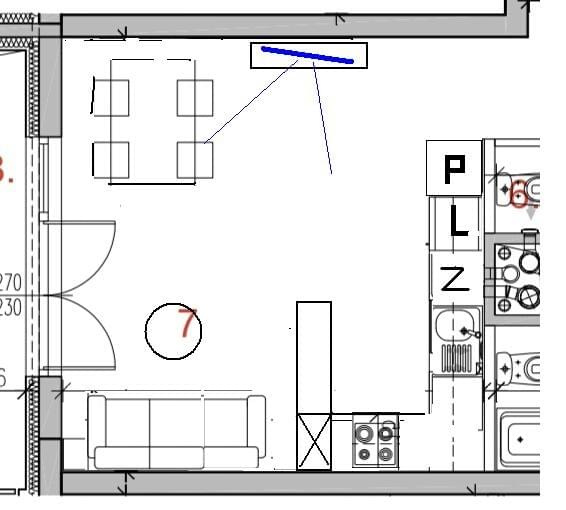

joliska 15.09.2016 13:07 Zgłoś naruszenie Udostępnij Napisano 15 Września 2016 Nie wiem, czy to możliwe... [ATTACH=CONFIG]367506[/ATTACH] Cytuj Odnośnik do komentarza https://forum.murator.pl/topic/214141-salon-z-kuchni%C4%85-co-i-jak-pomocy/#findComment-7173945 Udostępnij na innych stronach Więcej opcji udostępniania
Magda_sz 15.09.2016 20:08 Autor Zgłoś naruszenie Udostępnij Napisano 15 Września 2016 a co myslicie o tym? Cytuj Odnośnik do komentarza https://forum.murator.pl/topic/214141-salon-z-kuchni%C4%85-co-i-jak-pomocy/#findComment-7174163 Udostępnij na innych stronach Więcej opcji udostępniania
joliska 16.09.2016 05:38 Zgłoś naruszenie Udostępnij Napisano 16 Września 2016 Telewizor w tym miejscu przeszkadza, a obraz będzie niewidoczny z każdego miejsca Cytuj Odnośnik do komentarza https://forum.murator.pl/topic/214141-salon-z-kuchni%C4%85-co-i-jak-pomocy/#findComment-7174248 Udostępnij na innych stronach Więcej opcji udostępniania
Magda_sz 16.09.2016 06:59 Autor Zgłoś naruszenie Udostępnij Napisano 16 Września 2016 Dlaczego przeszkadza? Cytuj Odnośnik do komentarza https://forum.murator.pl/topic/214141-salon-z-kuchni%C4%85-co-i-jak-pomocy/#findComment-7174301 Udostępnij na innych stronach Więcej opcji udostępniania
kinka 16.09.2016 07:09 Zgłoś naruszenie Udostępnij Napisano 16 Września 2016 (edytowane) W telewizorze odbija się okno,do tego nie jest centralnie naprzeciw co powoduje oglądanie z ukosa,ścianka pomniejsza i tak małe pomieszczenie Może da się coś pokombinować z kuchnią w miejscu łazienki,wklej cały rzut. Edytowane 16 Września 2016 przez kinka Cytuj Odnośnik do komentarza https://forum.murator.pl/topic/214141-salon-z-kuchni%C4%85-co-i-jak-pomocy/#findComment-7174312 Udostępnij na innych stronach Więcej opcji udostępniania
