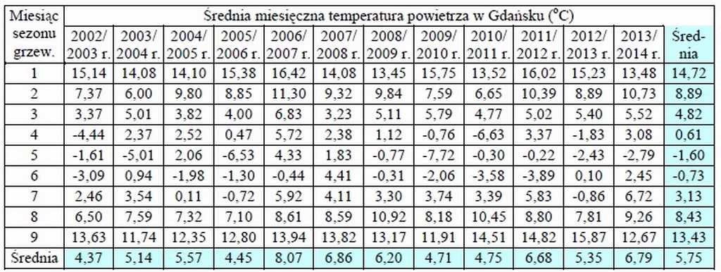

Założenia:
- Htr z 75 i Hve 15, czyli razem straty 90W/K
- 5,75* średnią temperaturę w sezonie grzewczym.
- 270 dni sezonu grzewczego
- zyski słoneczne i bytowe łącznie 6000kWh
to musisz wyprodukować systemem grzewczym:
- przy 22*:
(90W/K x (22-5,75*) x 24h x 270 dni)-6000kWh=9477kWh-6000kWh=3477kWh.
- przy 23*
(90W/K x (23-5,75*) x 24h x 270 dni)-6000kWh=10060,2kWh-6000kWh=4060,2kWh.
(4060,2-3477)/3477=16,77% więcej

Dodatkowo jeśli mam dla swojej stacji pogodowej dane z liczbą godzin dla danej temperatury to mogę sobie jakoś w ęxcelu policzyć w oparciu o mój dom i OZC jaką moc potrzebuję dla danej temperatury. Chciałbym zobaczyć sobie czy bardzo przewymiaruje pompę (rzekomo nie przewymiarowaną bo dobraną od -5 do -15 czy -20) gdzie 80% czasu będzie powyżej zera czy +2 na zewnątrz. Bo wydaję mi się, że tu powyżej zera powinien być główny nacisk na SCOPy i na koszty eksploatacji bo te okresy robią główną robotę.
Mam namyśli, że chce sobie policzyć liczbę dni czy godzin na zasadzie : np z -15 to X godzin i do tego tyle kW mocy potrzeba przez co zużyje tyle kWh
-10 to Y godzin i do tego tyle kW mocy potrzeba przez co zużyje tyle kWh
-5 to Z godzin i do tego tyle kW mocy potrzeba przez co zużyje tyle kWh
0 to Z godzin i do tego tyle kW mocy potrzeba przez co zużyje tyle kWh
+5 to A godzin i do tego tyle kW mocy potrzeba przez co zużyje tyle kWh
i tak dalej oczywiście co 1 stopień skok.
Taka informacja dała by mi pełną świadomość co do doboru i konsekwencji. A może ktoś już popełnił taki kalkulator.
