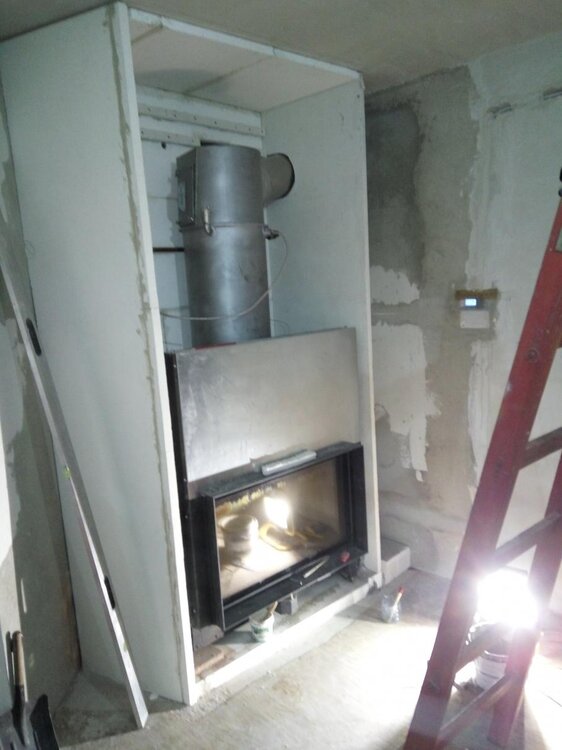

animuss 26.01.2018 15:51 Autor Zgłoś naruszenie Udostępnij Napisano 26 Stycznia 2018 Dorobiłem 2 boki i spód z izolacji. Cytuj Odnośnik do komentarza https://forum.murator.pl/topic/214902-brunner-stil-kamin-5388-drzwi-unoszone-easy-lift/page/14/#findComment-7475039 Udostępnij na innych stronach Więcej opcji udostępniania
animuss 26.01.2018 19:28 Autor Zgłoś naruszenie Udostępnij Napisano 26 Stycznia 2018 Płyta krzemianowa pyli też po jej wbudowaniu i nie trzeba jej katować piłą. Co do tego problemu poruszanego tu: http://forum.muratordom.pl/showthread.php?166279-KOMINKI-Pomoge-i-doradze-we-wszystkim-co-dotyczy-komink%C3%B3w/page509&highlight=pyli To znalazłem preparat do utwardzania powierzchni czyli wiązania włókien ceramicznych. Utwardzacz Vitcas® CFR jest mieszanką na bazie krzemu przeznaczoną do pokrywania powierzchni mat, modułów oraz płyt z włókien ceramicznych a także próżniowo formowanych komponentów. Tworzy twardą powłokę uszczelniającą oraz zabezpieczającą powierzchnię przed erozją. Zastosowanie: - jako powłoka pokrywająca powierzchnię materiałów z włókien ceramicznych narażonych na działanie gazów o dużej prędkości przepływu - jako powłoka wzmacniająca powierzchnię materiałów z włókien ceramicznych - jako powłoka uszczelniająca materiały z włókien ceramicznych, zapobiegająca uwalnianiu się włókien ceramicznych w miejscu pracy Cytuj Odnośnik do komentarza https://forum.murator.pl/topic/214902-brunner-stil-kamin-5388-drzwi-unoszone-easy-lift/page/14/#findComment-7475136 Udostępnij na innych stronach Więcej opcji udostępniania
Krakers70 27.01.2018 08:51 Zgłoś naruszenie Udostępnij Napisano 27 Stycznia 2018 Na bazie krzemu, czyli pewnie szkła wodnego. Nie myślałeś żeby przemalować płyty zwykłym szkłem wodnym? Pewnie taniej by było. Płyty k-w faktycznie mają specyficzna budowę, ten meszek z włókien jest na całej powierzchni, faktycznie może to pylić. Kiedyś eksperymentowałem z impregnacją płyt szkłem wodnym, wyglądały jak polakierowane. Tylko trzeba maźnąć po samej powierzchni, bo płyty piją jak diabli wszystko co płynne. Do 900*C szkło nie ulega przemianom, więc na obudowę by wystarczyło. Cytuj Odnośnik do komentarza https://forum.murator.pl/topic/214902-brunner-stil-kamin-5388-drzwi-unoszone-easy-lift/page/14/#findComment-7475336 Udostępnij na innych stronach Więcej opcji udostępniania
animuss 27.01.2018 12:43 Autor Zgłoś naruszenie Udostępnij Napisano 27 Stycznia 2018 (edytowane) To jest też jakiś pomysł, jeżeli już, to chyba trzeba by zastosować szkło wodne potasowe, bo zawiera wodny roztwór krzemianowo - polimerowy, ciekawe czy da się kupić i ile to kosztuje pewnie połowę tego.. VITCAS CFR 5l kosztuje - 169,00 zł Znalazłem SZKŁO WODNE POTASOWE RK-125 5L ok 7kg BIOMUS - 69,00 zł Edytowane 27 Stycznia 2018 przez animuss Cytuj Odnośnik do komentarza https://forum.murator.pl/topic/214902-brunner-stil-kamin-5388-drzwi-unoszone-easy-lift/page/14/#findComment-7475439 Udostępnij na innych stronach Więcej opcji udostępniania
pestka56 27.01.2018 15:02 Zgłoś naruszenie Udostępnij Napisano 27 Stycznia 2018 To jak z olejowaniem drewna Kupujesz markowe oleje za ciężką kasę, a efekt jakbyś pociągnął olejem lnianym, który na dodatek nie zawiera chemii. Cytuj Odnośnik do komentarza https://forum.murator.pl/topic/214902-brunner-stil-kamin-5388-drzwi-unoszone-easy-lift/page/14/#findComment-7475495 Udostępnij na innych stronach Więcej opcji udostępniania
animuss 27.01.2018 16:55 Autor Zgłoś naruszenie Udostępnij Napisano 27 Stycznia 2018 Dla oka ok. a co ze skutecznością. Cytuj Odnośnik do komentarza https://forum.murator.pl/topic/214902-brunner-stil-kamin-5388-drzwi-unoszone-easy-lift/page/14/#findComment-7475555 Udostępnij na innych stronach Więcej opcji udostępniania
Krakers70 27.01.2018 17:37 Zgłoś naruszenie Udostępnij Napisano 27 Stycznia 2018 Czemu potasowe? Sodowe jest dużo tańsze, w marketach budowlanych kupisz piątkę za 20-25 zł. Wg mnie rodzaj szkła do tego celu nie będzie miał znaczenia.Gdzieś tu na forum chyba Wojtek pisał o zastosowaniu szkła jako utwardzacza dodawanego do gliny niewypalanej. Neutralne dla zdrowia jest na pewno, używa się go jako dodatku do środków piorących dla niemowląt, jako alternatywę dla niezbyt zdrowych fosforanów stosowanych powszechnie w proszkach. Ma konsystencję lekkiego syropu, więc dało by się pociągnąć po powierzchni płyty bez nadmiernej penetracji. Cytuj Odnośnik do komentarza https://forum.murator.pl/topic/214902-brunner-stil-kamin-5388-drzwi-unoszone-easy-lift/page/14/#findComment-7475588 Udostępnij na innych stronach Więcej opcji udostępniania
animuss 27.01.2018 18:11 Autor Zgłoś naruszenie Udostępnij Napisano 27 Stycznia 2018 (edytowane) Farba krzemianowa.Szkło wodne jest właściwie szkłemrozpuszczonym w wodzie. Do rozróżnienia jest szkło wodnepotasowe i sodowe. Do tworzenia farb nadaje się wyłącznieszkło potasowe. Jest ono utworzone z piasku kwarcowego iwodorotlenku potasowego. Do gruntowania podłoża potrzeba ok. 0,05-0,07l/m²potasowego szkła wodnego rozcieńczonego z wodą wstosunku 1:2 lub 0,075-0,1l/m² rozcieńczonego z wodą wstosunku 1:1 SkładKomponent płynny: skoncentrowane potasowe szkło wodneKomponent stały: mąka marmurowa, biel tytanowa, talk,kaolinit, mąka kwarcowa---------------------------------------------------------------------------------------------------- Potasowe jest bardziej odporne na temperatury oraz ogień. Potasowe może być wykorzystywane w materiałach odpornych na działanie bardzo wysokich temperatur, a nawet ognia.Potasowe zastosowanieProdukcja materiałów ogniotrwałych. Produkcja elektrod. Dodatek uszczelniający w budownictwie. Wymagania fizyko-chemiczne Rodzaj 115 125 132 138 SiO2 / K2O moduł molowy3,9 - 4,1 3,9 - 4,1 3,2 - 3,4 3,0 - 3,4 K2O + SiO2 min %18,0 28,0 34,0 36,0 Gęstość (20 oC) g/cm31,15-1,20 1,25-1,26 1,32-1,36 1,38-1,42 Lepkość (20 oC) min cP3 20 35 200 Sodowe służy przede wszystkim do wykonywania materiałów ceramicznych, które są odporne na wysokie temperatury. W budownictwie zasługuje na uwagę ze względu na składnik mas uszczelniających wykorzystywanych do zapraw Sodowe zastosowanieProdukcja środków czystości, materiałów ogniotrwałych i ceramicznych. Także: do klejenia i wybielania wyrobów w przemyśle papierniczym i płyt wiórowych, sporządzania mas formierskich w hutnictwie i odlewnictwie, uzdatniania wody. Służą jako dodatek uszczelniający do zapraw budowlanych. Sodowe wymagania fizyko-chemiczne Rodzaj 137 140 145 149 150SiO2 / Na2O (moduł molowy)3,2 - 3,4 2,9 - 3,1 2,4 - 2,6 2,8 - 3,0 1,9 - 2,1Na2O + SiO2 min %35,0 36,0 39,0 42,5 40,0Gęstość (20 oC) g/cm31,37-1,40 1,40-1,43 1,45-1,48 1,49-1,51 1,50-1,53Fe2O3 (% max) 0,01 0,01 0,01 0,01 0,01CaO (% max) 0,1 0,1 0,1 0,1 0,1Lepkość (20 oC) min. P1 0,5 1 7 1Subst. nierozp. w H2O max %0,1 0,1 0,1 0,1 0,1 Jeżeli jeszcze namawiasz na sodowe, to może to:http://forum.muratordom.pl/showthread.php?114917-szk%C5%82o-wodne-pyl%C4%85ca-wylewka Edytowane 27 Stycznia 2018 przez animuss Cytuj Odnośnik do komentarza https://forum.murator.pl/topic/214902-brunner-stil-kamin-5388-drzwi-unoszone-easy-lift/page/14/#findComment-7475604 Udostępnij na innych stronach Więcej opcji udostępniania
