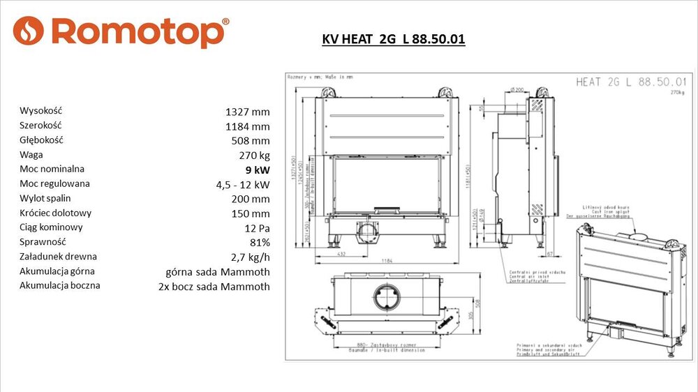

animuss 11.12.2016 12:00 Autor Zgłoś naruszenie Udostępnij Napisano 11 Grudnia 2016 (edytowane) To powstanie taki kominek z PW troszke inaczej;-) Nie do końca. Jak 5kW wyciągniesz z tej nasady to będzie dobrze. Za mało płomienówek i za duże średnice. Jak rozwiązana jest chłodnica płaszcza wodnego? Nie widzę jej na rysunku? Dokładnie też to omawialiśmy że ta nasada Jotula co tam wklejona ma za duże te szklanki. U mnie będzie więcej płomieniówek, ale bez przesady, nie mam zamiaru ciągle gmerać wyciorem po każdym paleniu, za dożo małych płomieniówek też nie dobrze, szybko zarastają. Chłodnica na rysunku ogólnym. Jakiego steru używacie do tego typu rozwiązań z nasadą wodną. Potrzebujesz to do ciepłej wody użytkowej? Ta woda idzie w instalację, żeby mniej energii oddać w pomieszczeniu. Będzie możliwość grzania samego CWU, ale czy będzie taka potrzeba nie wiem. Edytowane 3 Marca 2017 przez animuss Cytuj Odnośnik do komentarza https://forum.murator.pl/topic/214902-brunner-stil-kamin-5388-drzwi-unoszone-easy-lift/page/3/#findComment-7243339 Udostępnij na innych stronach Więcej opcji udostępniania
Zdun Darek B 11.12.2016 20:55 Zgłoś naruszenie Udostępnij Napisano 11 Grudnia 2016 N n Ta woda idzie w instalację, żeby mniej energii oddać w pomieszczeniu. . Raczej będziesz musiał ostrzej palić aby ta nasadka pracowała ..... Duży wkład ...wielka szyba... spory korpus... a to wszystko oddaje ciepło . Cytuj Odnośnik do komentarza https://forum.murator.pl/topic/214902-brunner-stil-kamin-5388-drzwi-unoszone-easy-lift/page/3/#findComment-7243748 Udostępnij na innych stronach Więcej opcji udostępniania
Remiks 11.12.2016 21:25 Zgłoś naruszenie Udostępnij Napisano 11 Grudnia 2016 Dziwna moda z tymi nasadami wodnymi na wkładzie. Działa to jak PW, może troszkę mniejsza moc w stosunku powietrze-woda, nie lepiej było od razu wkład z PW zinstalować? Cytuj Odnośnik do komentarza https://forum.murator.pl/topic/214902-brunner-stil-kamin-5388-drzwi-unoszone-easy-lift/page/3/#findComment-7243766 Udostępnij na innych stronach Więcej opcji udostępniania
animuss 11.12.2016 21:31 Autor Zgłoś naruszenie Udostępnij Napisano 11 Grudnia 2016 (edytowane) Raczej będziesz musiał ostrzej palić aby ta nasadka pracowała ..... Duży wkład ...wielka szyba... spory korpus... a to wszystko oddaje ciepło . Zabudowa zimna, szyba zespolona, coś jeszcze wymyśle. Dziwna moda z tymi nasadami wodnymi na wkładzie, nie lepiej było od razu wkład z PW zinstalować?Nie, takie zestawienie jest zdrowsze. wyższa kultura pracy - spalania. Edytowane 14 Grudnia 2017 przez animuss Cytuj Odnośnik do komentarza https://forum.murator.pl/topic/214902-brunner-stil-kamin-5388-drzwi-unoszone-easy-lift/page/3/#findComment-7243770 Udostępnij na innych stronach Więcej opcji udostępniania
MD. 11.12.2016 21:43 Zgłoś naruszenie Udostępnij Napisano 11 Grudnia 2016 Co masz na myśli pisząc wyższa kultura pracy? Ja w swoim wodnym brunerze nie zauważyłem, żeby coś nietak było z kulturą pracy... A tak na marginesie to sądzę, że takie zestawienie pewnie było tańsze od kominka z PW brunnera bo ta nasada to w całym koszcie groszowa sprawa. Dziwi mnie tylko, że ktoś, kogo było stać na brunnera idzie w takie dziwne kombinacje. Drogi wkład z jakąś samoróbką Cytuj Odnośnik do komentarza https://forum.murator.pl/topic/214902-brunner-stil-kamin-5388-drzwi-unoszone-easy-lift/page/3/#findComment-7243782 Udostępnij na innych stronach Więcej opcji udostępniania
Remiks 11.12.2016 21:46 Zgłoś naruszenie Udostępnij Napisano 11 Grudnia 2016 Czy ja żle rozumiem czy chcesz mieć kominek który nie grzeje;-) Cytuj Odnośnik do komentarza https://forum.murator.pl/topic/214902-brunner-stil-kamin-5388-drzwi-unoszone-easy-lift/page/3/#findComment-7243783 Udostępnij na innych stronach Więcej opcji udostępniania
animuss 11.12.2016 22:54 Autor Zgłoś naruszenie Udostępnij Napisano 11 Grudnia 2016 (edytowane) Co masz na myśli pisząc wyższa kultura pracy? Ja w swoim wodnym brunerze nie zauważyłem, żeby coś nietak było z kulturą pracy... A tak na marginesie to sądzę, że takie zestawienie pewnie było tańsze od kominka z PW brunnera bo ta nasada to w całym koszcie groszowa sprawa. Dziwi mnie tylko, że ktoś, kogo było stać na brunnera idzie w takie dziwne kombinacje. Drogi wkład z jakąś samoróbką Kominka z płaszczem nie chciałem od początku, zresztą nikt by mnie do niego nie namówił. To możliwe że koszt takiego zestawienia jest tańszy zwłaszcza że oryginalna nasada brunneroska kosztuje z 8 tyś. ale mimo chęci, niestety do mojego wkładu nie spasujesz jej. Można nasadę samoróbkę potraktować jak przyłącze dymowe czy czopuch do komina , które kupujesz też za grosze w porównaniu z wkładem, albo jako drogę obniżenia kosztów zakupu urządzenia dla przyszłych użytkowników. Mam nadzieję że to będą grosze dobrze wydane. Czy ja żle rozumiem czy chcesz mieć kominek który nie grzeje;-)Chcę panować w jakimś stopniu, nad energią którą wytwarza. Edytowane 11 Grudnia 2016 przez animuss Cytuj Odnośnik do komentarza https://forum.murator.pl/topic/214902-brunner-stil-kamin-5388-drzwi-unoszone-easy-lift/page/3/#findComment-7243833 Udostępnij na innych stronach Więcej opcji udostępniania
