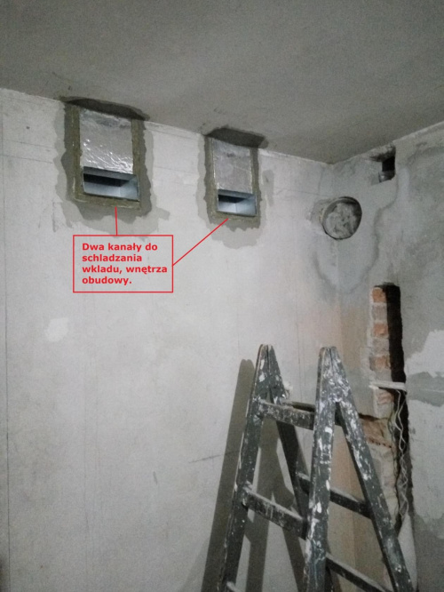

animuss 15.02.2017 18:38 Autor Zgłoś naruszenie Udostępnij Napisano 15 Lutego 2017 Wykułem drugi kanał, jestem padnięty, zdjęcie jak to wyszło. Kanały 200x90 obłożone wełną kominkową z folią gr.2,5 cm 180cm2 x 2 szt = 360cm2 Cytuj Odnośnik do komentarza https://forum.murator.pl/topic/214902-brunner-stil-kamin-5388-drzwi-unoszone-easy-lift/page/7/#findComment-7297641 Udostępnij na innych stronach Więcej opcji udostępniania
Kominki Piotr Batura 16.02.2017 08:03 Zgłoś naruszenie Udostępnij Napisano 16 Lutego 2017 Napisz jaśniej co to za kanały. Cyrkulacja powrotna (DGP) do obudowy? Sprowadzisz to w dolne partie konstrukcji? Cytuj Odnośnik do komentarza https://forum.murator.pl/topic/214902-brunner-stil-kamin-5388-drzwi-unoszone-easy-lift/page/7/#findComment-7297977 Udostępnij na innych stronach Więcej opcji udostępniania
animuss 16.02.2017 14:15 Autor Zgłoś naruszenie Udostępnij Napisano 16 Lutego 2017 To są kanały DGP wywiewne do ogrzania poddasza.Powietrze zassane z pomieszczenia z kominkiem, z kratki dolnej kominka, będzie wędrować ogrzewając się przez te kanały na poddasze.Na poddaszu te kanały wychodzą kilka cm nad podłogą pod grzejnikiem.http://i.imgur.com/xv0wBCX.jpgSalon kominkowy będzie grzać szyba i tylko jeden otwór chcę zrobić u góry w obudowie, chyba dam kratkę z żaluzją.W komorze dekompresyjnej też chcę wsadzić jakieś 2 małe.Na ten wkład z nasadą wodną powierzchnia kratek wywiewnych to ile ?Nawiewnych na dole ? Cytuj Odnośnik do komentarza https://forum.murator.pl/topic/214902-brunner-stil-kamin-5388-drzwi-unoszone-easy-lift/page/7/#findComment-7298199 Udostępnij na innych stronach Więcej opcji udostępniania
