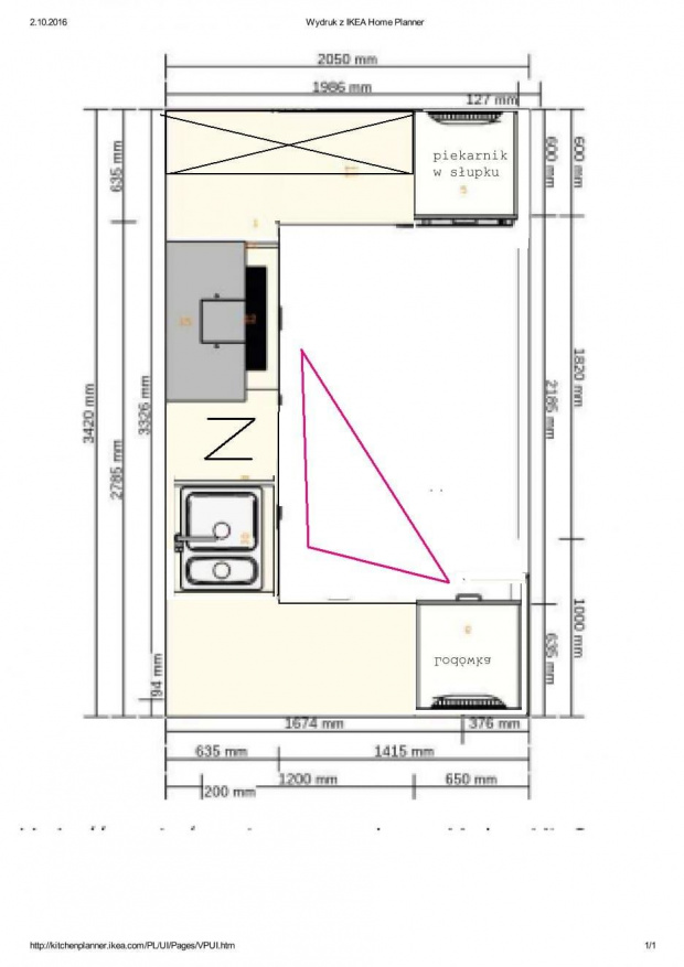

anna.baginska 02.10.2016 16:30 Zgłoś naruszenie Udostępnij Napisano 2 Października 2016 Witam, prosiłabym o pomoc w aranżacji kuchni. W załaczniku przesyłam projekt kuchni, który nie jest do końca kompletny, ale przedstawia ogólny zarys naszej wizji. Największym problemem jest umiejscowieniem zmywarki oraz zabudowa ściany na przeciw okna - chcemy tam zrobić zabudowę z lodówka i piekarnikiem. Zależy nam na jak największej funkcjonalności i wygodnej przestrzeni. Pozdrawiam Cytuj Odnośnik do komentarza https://forum.murator.pl/topic/214944-aran%C5%BCacja-kuchni/ Udostępnij na innych stronach Więcej opcji udostępniania
Elfir 02.10.2016 18:09 Zgłoś naruszenie Udostępnij Napisano 2 Października 2016 zasadniczo lodówka powinna być bliżej zlewu. Może nie upierać się na zlew pod oknem? http://images81.fotosik.pl/52/cb9945d43827c955gen.jpg Cytuj Odnośnik do komentarza https://forum.murator.pl/topic/214944-aran%C5%BCacja-kuchni/#findComment-7184435 Udostępnij na innych stronach Więcej opcji udostępniania
anna.baginska 02.10.2016 20:54 Autor Zgłoś naruszenie Udostępnij Napisano 2 Października 2016 A co uważacie o tym żeby na ścianie przeciwległej do okna umieścić zabudowaną lodówkę, obok niej piekarnik+ zmywarka w słupku, dalej cargo 20 cm, następnie szafka nablatowa. Pozdrawiam Cytuj Odnośnik do komentarza https://forum.murator.pl/topic/214944-aran%C5%BCacja-kuchni/#findComment-7184548 Udostępnij na innych stronach Więcej opcji udostępniania
Elfir 02.10.2016 21:42 Zgłoś naruszenie Udostępnij Napisano 2 Października 2016 bierzesz talerz z resztkami. Kosz masz zwykle pod zlewem. Otwierasz kosz, zrzucasz resztki i lecisz przez całą kuchnię do zmywarki wsadzić talerz? Cytuj Odnośnik do komentarza https://forum.murator.pl/topic/214944-aran%C5%BCacja-kuchni/#findComment-7184596 Udostępnij na innych stronach Więcej opcji udostępniania
anna.baginska 02.10.2016 21:52 Autor Zgłoś naruszenie Udostępnij Napisano 2 Października 2016 Rzeczywiście, masz racje. Zmywarka wraca obok zlewu a pod piekarnikiem będą szuflady. Jakies inne propozycje widzisz? Cytuj Odnośnik do komentarza https://forum.murator.pl/topic/214944-aran%C5%BCacja-kuchni/#findComment-7184604 Udostępnij na innych stronach Więcej opcji udostępniania
Elfir 03.10.2016 09:28 Zgłoś naruszenie Udostępnij Napisano 3 Października 2016 swoja propozycję przedstawiłam. Cytuj Odnośnik do komentarza https://forum.murator.pl/topic/214944-aran%C5%BCacja-kuchni/#findComment-7184821 Udostępnij na innych stronach Więcej opcji udostępniania
Ren_arch 05.10.2016 20:23 Zgłoś naruszenie Udostępnij Napisano 5 Października 2016 Na pewno nie rozdzielać zabudowy wysokiej tj. lodówki i słupka z piekarnikiem...zmywarka obowiązkowo obok zlewu.... i okap nie musi być centralnie...ale taka propozycja już padła Cytuj Odnośnik do komentarza https://forum.murator.pl/topic/214944-aran%C5%BCacja-kuchni/#findComment-7187368 Udostępnij na innych stronach Więcej opcji udostępniania
Elfir 05.10.2016 20:35 Zgłoś naruszenie Udostępnij Napisano 5 Października 2016 dlaczego nie rozdzielać? Lepiej wciskać w kąt i martwić się izolacją piekarnika i lodówki? Cytuj Odnośnik do komentarza https://forum.murator.pl/topic/214944-aran%C5%BCacja-kuchni/#findComment-7187377 Udostępnij na innych stronach Więcej opcji udostępniania
