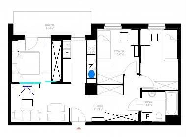

angie29 05.10.2016 10:15 Autor Zgłoś naruszenie Udostępnij Napisano 5 Października 2016 W ostateczności myślałam o czymś takim (z góry przepraszam za jakość rysunków) ale wolałabym nie, bo strasznie to "zagraca" i zmniejsza część wypoczynkową pokoju Cytuj Odnośnik do komentarza https://forum.murator.pl/topic/215064-pomocy-czy-to-jest-w-og%C3%B3le-wykonalne-mini-pok%C3%B3j-dzienny-z-aneksem-kuchennym/#findComment-7186882 Udostępnij na innych stronach Więcej opcji udostępniania

angie29 05.10.2016 10:56 Autor Zgłoś naruszenie Udostępnij Napisano 5 Października 2016 Wow, wygląda to naprawdę fajnie zwłaszcza wersja pierwsza Bardzo dziękuję, Elfir Cytuj Odnośnik do komentarza https://forum.murator.pl/topic/215064-pomocy-czy-to-jest-w-og%C3%B3le-wykonalne-mini-pok%C3%B3j-dzienny-z-aneksem-kuchennym/#findComment-7186720 Udostępnij na innych stronach Więcej opcji udostępniania

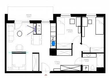

angie29 11.10.2016 09:20 Autor Zgłoś naruszenie Udostępnij Napisano 11 Października 2016 Masz rację straszne klitki będą ale bardzo Ci dziękuję za ten projekt, gdyby było parę metrów więcej byłoby to super rozwiązanie... Wykorzystując to co zaproponowała Elfir wykombinowałam coś takiego - jeśli nie uda się zakombinować z "pożyczonym" odpływem będę szła w ta stronę I teraz mam do Was pytanie odnośnie łazienki - trochę pewnie znów przekombinowałam ale może coś z tego wyjdzie Na ścianie naprzeciw wejścia chciałabym zrobić prysznic z przesuwanymi drzwiami. Ten czerwony element na ścianie to dobudowa ściany by zrobić półki i na ścianie obok zmieścić zabudowę m.in. na pralkę i szafki na różne różności... tylko nie wiem czy te WC wtedy nie jest za bardzo na środku pomieszczenia. Cytuj Odnośnik do komentarza https://forum.murator.pl/topic/215064-pomocy-czy-to-jest-w-og%C3%B3le-wykonalne-mini-pok%C3%B3j-dzienny-z-aneksem-kuchennym/#findComment-7190961 Udostępnij na innych stronach Więcej opcji udostępniania
Elfir 11.10.2016 09:31 Zgłoś naruszenie Udostępnij Napisano 11 Października 2016 praktycznie nie masz blatu roboczego w kuchni między piecem a zlewem (jak odstawić garnek?), zmywarka daleko od zlewu Cytuj Odnośnik do komentarza https://forum.murator.pl/topic/215064-pomocy-czy-to-jest-w-og%C3%B3le-wykonalne-mini-pok%C3%B3j-dzienny-z-aneksem-kuchennym/#findComment-7190976 Udostępnij na innych stronach Więcej opcji udostępniania
angie29 11.10.2016 09:47 Autor Zgłoś naruszenie Udostępnij Napisano 11 Października 2016 Masz rację. Można ewentualnie zrobić zlew pod oknem (tak mam teraz, problem tylko z otwieraniem okna do mycia i chlapie się trochę) obok zmywarki a tą szafkę przenieść obok płyty. Cytuj Odnośnik do komentarza https://forum.murator.pl/topic/215064-pomocy-czy-to-jest-w-og%C3%B3le-wykonalne-mini-pok%C3%B3j-dzienny-z-aneksem-kuchennym/#findComment-7190996 Udostępnij na innych stronach Więcej opcji udostępniania
