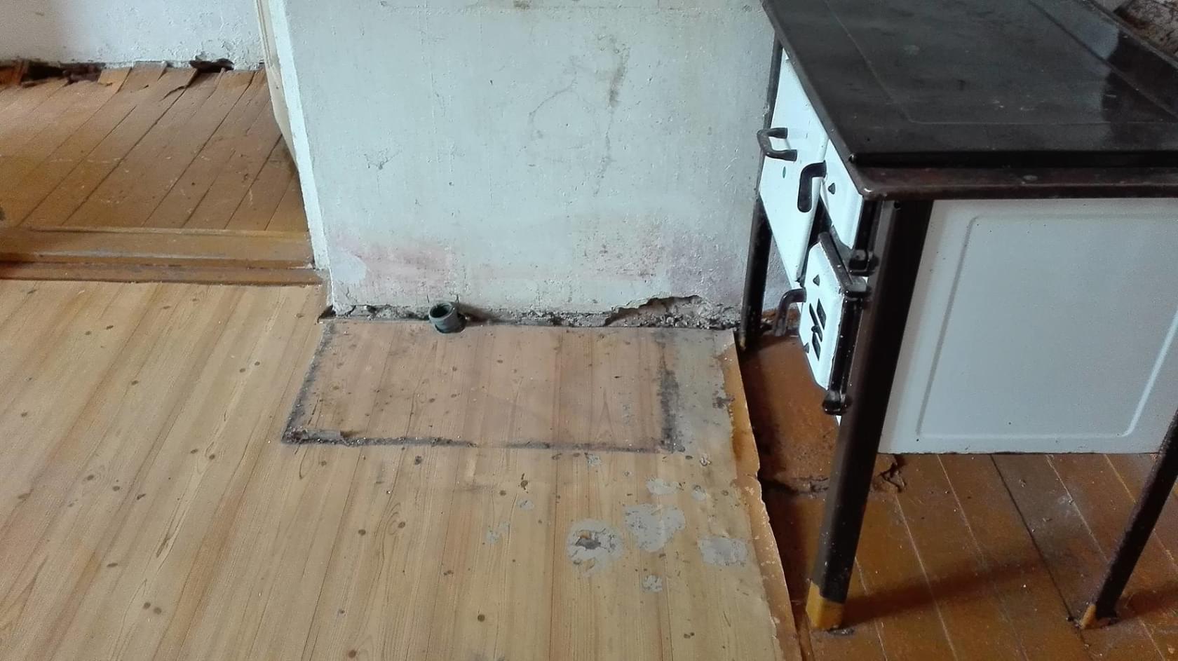

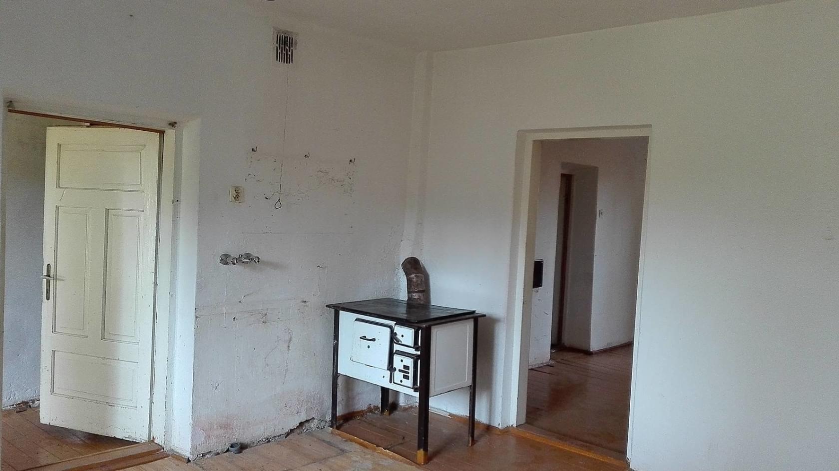

ShiaH 05.10.2016 09:27 Zgłoś naruszenie Udostępnij Napisano 5 Października 2016 Witam, chciałabym kupić dom w stanie do remontu, jednak nie orientuje się zupełnie w kwestii technicznej czy to ma sens.Ogólnie dom wygląda dobrze, miał wymieniony nie dawno dach i okna. Tynk się nie sypie, jedynie podłoga przy wejściu (stara drewniana do generalnej wymiany) zapada się po całej długości przy ścianie nośnej (ale w tym miejscu jest dziura? jakby podpiwniczenie na głębokość pół metra). Dom dodatkowo ma troszkę pleśni na ścianach która wyszła w tym roku (od czasu kiedy był nie zamieszkały).Dom jest z jednej strony połączony (ale ma osobną ścianę nośną) z niezamieszkałą dobudówką i właśnie na tej stronie pojawia się owa pleśń.Dawno emu były to tereny podmokłe.W jednym z pomieszczeń przy podłodze kruszy sie tynk, ściana? Czy to ma związek z fundamentami?Na co powinnam zwracać uwagę?Z góry dziękuję za odpowiedź.http://images83.fotosik.pl/59/77a634ed3a1a9272med.jpghttp://images83.fotosik.pl/59/46715166b9cc8b45med.jpg Cytuj Odnośnik do komentarza https://forum.murator.pl/topic/215082-70-letni-murowany-dom-do-remontu-czy-warto-podj%C4%85%C4%87-si%C4%99-inwestycji/ Udostępnij na innych stronach Więcej opcji udostępniania
Elfir 05.10.2016 09:57 Zgłoś naruszenie Udostępnij Napisano 5 Października 2016 Taki dom musi obejrzeć konstruktor albo dobry fachowiec budowlany. Bo podejrzewam, że fundamenty nie mają niezbędnej izolacji przeciwwodnej, stąd odparzający tynk przy podłodze.Koszt remontu do stanu zgodnego ze współczesnymi standardami (np. izolacje cieplne) - w praktyce tyle co budowa nowego domu.Ma sens, jak cena okazyjna i działka w rewelacyjnej okolicy. Cytuj Odnośnik do komentarza https://forum.murator.pl/topic/215082-70-letni-murowany-dom-do-remontu-czy-warto-podj%C4%85%C4%87-si%C4%99-inwestycji/#findComment-7186635 Udostępnij na innych stronach Więcej opcji udostępniania
ShiaH 05.10.2016 11:23 Autor Zgłoś naruszenie Udostępnij Napisano 5 Października 2016 Ten tynk wygląda tak tylko w tym miejscu w rzekomej kuchni, reszta jest bardzo ok. Ogólnie do wymiany na pewno jest cała podłoga łącznie z izolacją i zrobieniem wylewki, elektryka, rury wodne do wepchnięcia w łazience w ściany jednak tutaj muszę policzyć tylko koszty materiałów bez robocizny bo mam w rodzinie osoby które się tym zajmą i wycenili mi koszty na ok 20 tys. Dach jest niedawno wymieniany (blachówka) okna też (pcv), strych jest umocniony (płyty osb) w sensie można chodzić . Działka nie duża bo 3 ary, bezpośrednio obok tylko dwa niezamieszkałe budynki (jeden to ta przybudówka gospodarcza oraz samowolka budowlana bez zezwolenie ze względu na bliskość linii energetycznych) oraz na około domki jednorodzinne stare i nowe. Cena bardzo dobra, w mojej miejscowości nie mogę od dawna znaleźć domu w podobnym stanie (aby można było mieszkając remontować) z mediami w dobrej lokalizacji i mam dylemat jak sprawdzić czy to nie runie Skoro tyle lat stoi i trzyma się dobrze to powinien postać kolejne 50? Prawnie wszystko wygląda ok. Czy potrzebne będą tzw. dzienniki budowlane i inne dokumenty? Jak sprawdzić czy budynek mimo iż w KW widnieje jako nieruchomość gruntowa zabudowana jest dopuszczony jako budynek mieszkalny? Cytuj Odnośnik do komentarza https://forum.murator.pl/topic/215082-70-letni-murowany-dom-do-remontu-czy-warto-podj%C4%85%C4%87-si%C4%99-inwestycji/#findComment-7186758 Udostępnij na innych stronach Więcej opcji udostępniania
