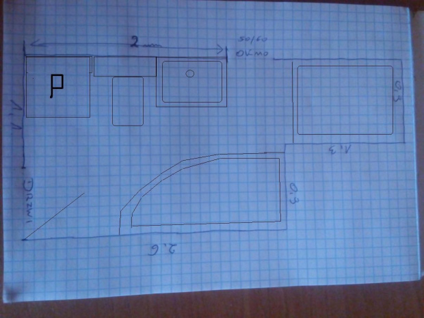

filipinka40 05.10.2016 12:00 Zgłoś naruszenie Udostępnij Napisano 5 Października 2016 Witam. Jak można rozsądnie ,mając na uwadze komfort i funkcjonalnosc zaprojektowac łazienke. Dołączam rysunek z wymiarami. Chcielibysmy i wanne i prysznic. pralka 60/60. Jakies meble z szafka na brudne rzeczy. Cytuj Odnośnik do komentarza https://forum.murator.pl/topic/215152-jak-to-zaprojektowac/ Udostępnij na innych stronach Więcej opcji udostępniania

filipinka40 05.10.2016 13:11 Autor Zgłoś naruszenie Udostępnij Napisano 5 Października 2016 A jakie najlepiej wstawic drzwi do prysznica? rozsuwane , otwierane i jakie duze? A miejsce na szafke na bielizne? Cytuj Odnośnik do komentarza https://forum.murator.pl/topic/215152-jak-to-zaprojektowac/#findComment-7187076 Udostępnij na innych stronach Więcej opcji udostępniania
alicyja 05.10.2016 14:29 Zgłoś naruszenie Udostępnij Napisano 5 Października 2016 W czerwcu łazienka nie miała jeszcze wnęki - jeśli nadal jej nie ma to zastanówcie się nad powiększeniem łazienki w inny sposób, żeby powstał jakiś w miarę regularny kształt a nie łamaniec utrudniający ładne i wygodne rozmieszczenie sprzętów. Przykładowo prostokątna łazienka 180x320cm mogłaby wyglądać tak: Prysznic narysowałam 120x80 a pralka jest płytka(45cm) ale można pokombinować i z większą pralką i innym wymiarem prysznica. Cytuj Odnośnik do komentarza https://forum.murator.pl/topic/215152-jak-to-zaprojektowac/#findComment-7187124 Udostępnij na innych stronach Więcej opcji udostępniania
glx 05.10.2016 15:01 Zgłoś naruszenie Udostępnij Napisano 5 Października 2016 W czerwcu łazienka nie miała jeszcze wnęki - jeśli nadal jej nie ma to zastanówcie się nad powiększeniem łazienki w inny sposób, żeby powstał jakiś w miarę regularny kształt a nie łamaniec utrudniający ładne i wygodne rozmieszczenie sprzętów. Przykładowo prostokątna łazienka 180x320cm mogłaby wyglądać tak: Prysznic narysowałam 120x80 a pralka jest płytka(45cm) ale można pokombinować i z większą pralką i innym wymiarem prysznica. Mam takie prawie takie same wymiary lazienki (178x308 ) a nie wyglada to tak ładnie u mnie... Alicyja dałas szafki pod umywalke 45? Cytuj Odnośnik do komentarza https://forum.murator.pl/topic/215152-jak-to-zaprojektowac/#findComment-7187139 Udostępnij na innych stronach Więcej opcji udostępniania

alicyja 05.10.2016 18:31 Zgłoś naruszenie Udostępnij Napisano 5 Października 2016 (edytowane) Łazienka 180x330cm, umywalka 60x40cm. Z wanną i parawanem nawannowym zamiast prysznica - bez powiększania łazienki czyli 180x260cm. Edytowane 5 Października 2016 przez alicyja Cytuj Odnośnik do komentarza https://forum.murator.pl/topic/215152-jak-to-zaprojektowac/#findComment-7187290 Udostępnij na innych stronach Więcej opcji udostępniania
Ren_arch 05.10.2016 20:09 Zgłoś naruszenie Udostępnij Napisano 5 Października 2016 Za mało informacji i od razu taki apel dla wszystkich zamieszczających pytania, zaznaczajcie na rzutach lokalizacje pionów !!! Bez kontekstu trudno cokolwiek sensownie rozplanować. Każda porada będzie luźną koncepcją. Cytuj Odnośnik do komentarza https://forum.murator.pl/topic/215152-jak-to-zaprojektowac/#findComment-7187358 Udostępnij na innych stronach Więcej opcji udostępniania
