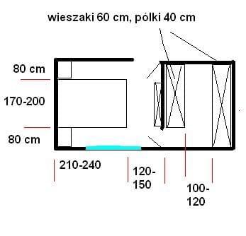

Elfir 11.10.2016 16:00 Zgłoś naruszenie Udostępnij Napisano 11 Października 2016 (edytowane) http://images82.fotosik.pl/77/ab086f97be04f937.jpg Przy czym szerokość pokoju zależy od wybranego/planowanego modelu łóżka. Założyłam na rysunku materac 160-180 cm.Przejścia po obu stronach łóżka moim zdaniem takie minimum wygodne to 80 cm. Można węższe, ale już grozi uderzeniem się kolanem o ramę.Między ścianą a łóżkiem 120-150 cm, zależnie czy chcesz coś ustawić przy ścianie czy nie.W garderobie przestrzeń między półkami lub wieszakami to min. 100 cm. jak chcesz w garderobie ustawić stół do prasowania to szerzej lub pod ścianą. Edytowane 11 Października 2016 przez Elfir Cytuj Odnośnik do komentarza https://forum.murator.pl/topic/215493-sypialnia-z-garderobajaki-metraz/#findComment-7191281 Udostępnij na innych stronach Więcej opcji udostępniania

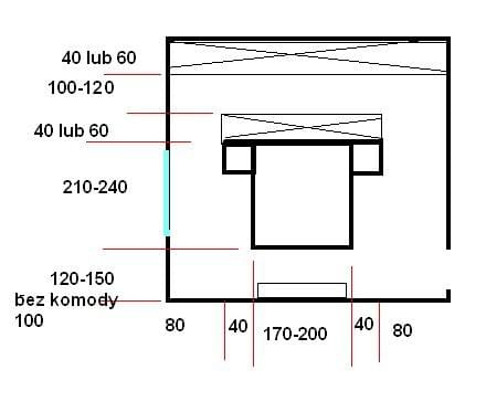

Elfir 11.10.2016 16:05 Zgłoś naruszenie Udostępnij Napisano 11 Października 2016 http://images83.fotosik.pl/77/0868c3e566ef1e96gen.jpg Cytuj Odnośnik do komentarza https://forum.murator.pl/topic/215493-sypialnia-z-garderobajaki-metraz/#findComment-7191287 Udostępnij na innych stronach Więcej opcji udostępniania
BubkiDwa 11.10.2016 17:45 Autor Zgłoś naruszenie Udostępnij Napisano 11 Października 2016 Elfir dziekuje!! Juz jest jakas koncepcja. Czekam co architekt wyrysuje i bede patrzec. A jesli chcialabym szuflady? To wymiar (szerokosc) jaki powinien byc?Dziekuje. Cytuj Odnośnik do komentarza https://forum.murator.pl/topic/215493-sypialnia-z-garderobajaki-metraz/#findComment-7191369 Udostępnij na innych stronach Więcej opcji udostępniania
Elfir 11.10.2016 21:52 Zgłoś naruszenie Udostępnij Napisano 11 Października 2016 w szufladach o głębokości 60 cm układasz w dwóch rzędach. To od ciebie zależy czy wolisz głębsze czy płytsze. Dużo potrzebujesz tych szuflad? Bo jak tylko na bieliznę, rajstopy to chyba starczy ta komoda naprzeciw łóżka? Ja mam garderobę złożoną z półek i drążków systemu elfa i do tego dołem komody Malm z Ikea. Cytuj Odnośnik do komentarza https://forum.murator.pl/topic/215493-sypialnia-z-garderobajaki-metraz/#findComment-7191651 Udostępnij na innych stronach Więcej opcji udostępniania
