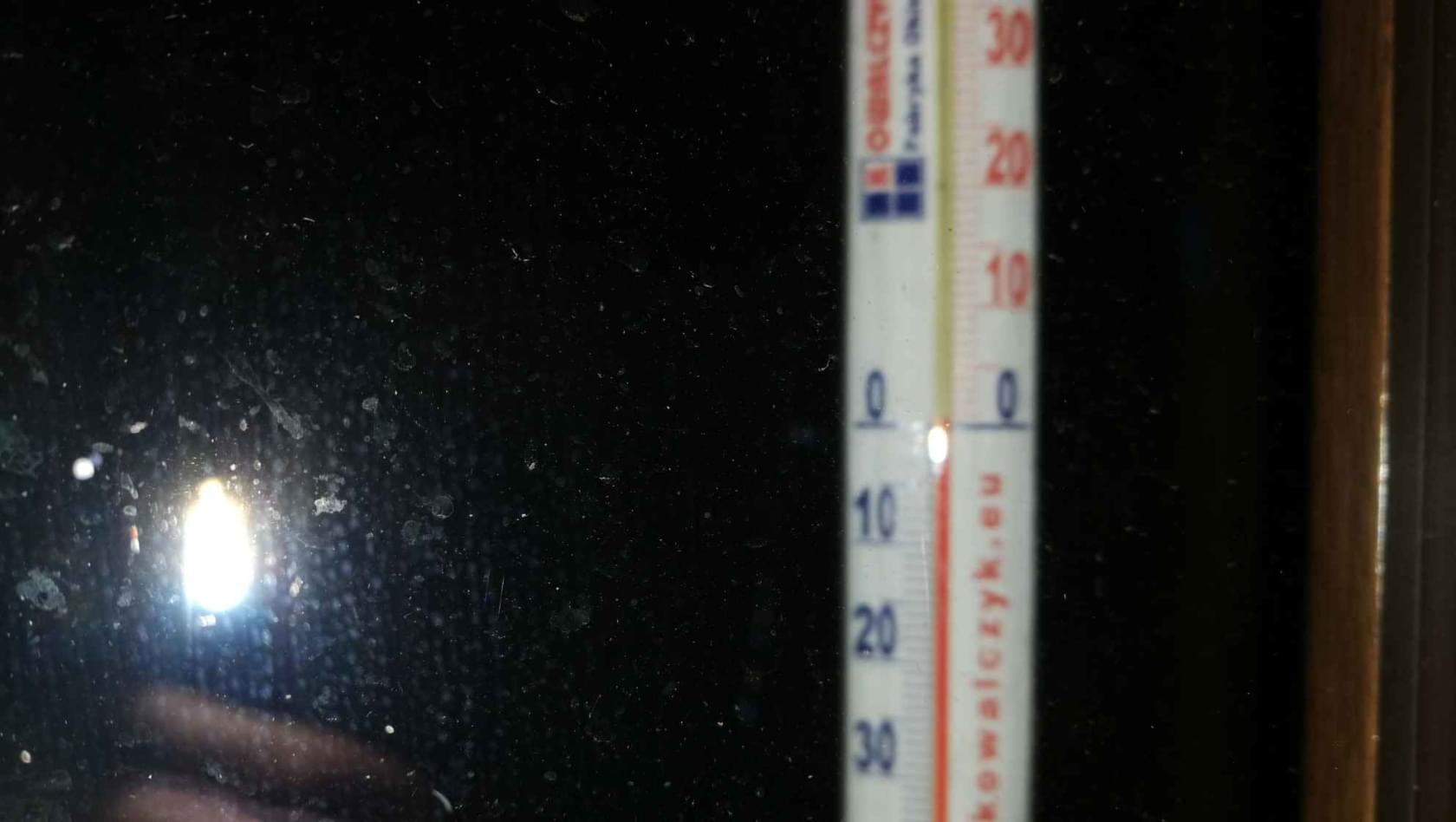

Jak pytasz to wiem z kim tu jest do czynienia.Pytaj i cały czas pytaj.:yes:.Popatrz.Fotki cie naprowadzą.
zewn.
jeszcze ogień potem żar.
sterownik pompy w obiegu CO.
wymiennik płytowy i temp. w jego otoczeniu.
się z lekka przygrzałem ale chciałem ci pokazać jak można sterować wydajnością wkładu.
p.s prawie 60 stC z PW a 40 stC na ogrzewanie czyli podłogówka kalafiory.Teraz grzeję dodatkowo ZCWU bo w majtach chadzamy.:)

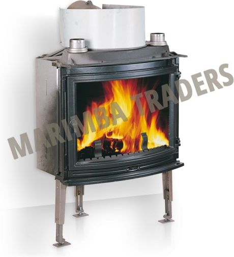

Akumulacja ? Proszę bardzo . Wkład piecowy o małej mocy + 300 kg masy akumulacyjnej. Gdyby dołożyć jeszcze na tylny wieszak jedną zawieszkę akumulacyjną to doszłoby 46 kg.
Masa 513 kg
- wkład 165 kg
- masa górna 210 kg
- masa na bokach 46 x 3= 138
Dodaj do tego masę ciepłej obudowy z szamotu i kafli , uzyskasz rozłożenia grzania czasie i mała godzinową emisję ciepła .
