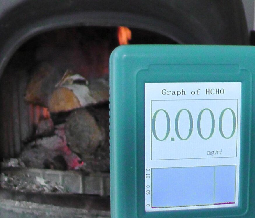

Powtórzenie eksperymentu z innym miernikiem:
Na zewnątrz: 11 ug/m3 PM2,5; 0 mg/m3 formaldehyd / 0 mg/m3 węglowodory.
Przed paleniem w domu: 5/ 0,066 / 0,457
Po godzinie palenia : 2/ 0,117 / 0,811.
Na początku pracował filtr powietrza, potem wyłączyłem. Wczoraj też było palenie - wynik ten sam (i węglowodory w powietrzu).
Wnioski: przy paleniu kominkiem rosną w domu węglowodory i formaldehyd.

Czym obudowany kominek? Jaka farba na obudowie? Jakie szanse, na zaciąganie dymu przez wentylację?
U mnie po odpaleniu kominka formaldehyd spada:
http://forum.muratordom.pl/attachment.php?attachmentid=427570
Edyta:
Tu po kilkunastu minutach od odpalenia kominka:
http://forum.muratordom.pl/attachment.php?attachmentid=427571
http://forum.muratordom.pl/attachment.php?attachmentid=427572
http://forum.muratordom.pl/attachment.php?attachmentid=427573
I test z odrobiną acetonu w nakrętce:
http://forum.muratordom.pl/attachment.php?attachmentid=427574
U mnie po odpaleniu kozy powietrze robi się... LEPSZE.
Edytowane przez Kaizen
Jeszcze 5 min po dołożeniu drewna... (ostrożnie otwierałem). Tu już robi się groźnie... 2,42 mg/m3 węglowodorów - po 15 min spadło do 1,434. Włączam filtry.
Wniosek: Przy paleniu nie wolno dokładać drewna...
A tu tuż po dołożeniu - nieostrożnie otwierałem.
http://forum.muratordom.pl/attachment.php?attachmentid=427581
Ciągle otwarte drzwiczki - po 9 minutach:
http://forum.muratordom.pl/attachment.php?attachmentid=427582

Skoro PMy nie rosną u tankredusa, to znaczy, że formaldehydy i węglowodory powstają poza paleniskiem - na zewnątrz kominka. Kominem ani wentylacją nie dałoby się tego natychmiast w całości wyrzucić na zewnątrz - więc gdyby u mnie powstawały na zewnątrz komory spalania bądź wydostawały się przez nieszczelny komin, to miernik by pokazał wzrost.
Dla przypomnienia:
Przy upale był odwrotny ciąg w kominie... i wtedy było widać co to znaczy 100% szczelne w kominiarstwie ... dym wydostawał się licznymi szparami z tyłu i na dole obudowy - trochę na zewnątrz przez dolot. Do kozy dobry dostęp... kazałem uszczelniać dziury... i przy paleniu jest oki - rośnie tylko trochę formaldehyd i węglowodory, pyły w normie. 1 m3 drewna spalam od kilku lat. Kobiecie się znudziło po roku.
Kolejny dom - działka (idealny!)... a tu nieszczęsny Dovre 2180 - ale już wersja po wpadce z dolotem - naprawiony dolot powietrza. Mam kilka uschniętych brzóz w lesie...kupuję lepszy pyłomierz... Przy paleniu pyły 1000%, formaldehyd, węglowodory - publikowałem zdjęcia kilka tyg. temu. Eksperyment powtarzany 2 razy. Mam przyczynę - patrząc na kominek przez kratkę od góry widać ogień - w miejscu przechodzenia osi trzymającej szyber. Zdemontowałem szyber i uszczelniłem silikonem żaroodpornym te miejsca. PM2,5 już nie rosną. Wreszcie wiem, czemu czujki czadu włączały się w 10 lat wcześniej w tamtym domu...
Bez przeróbki ten kominek truje właściciela...
