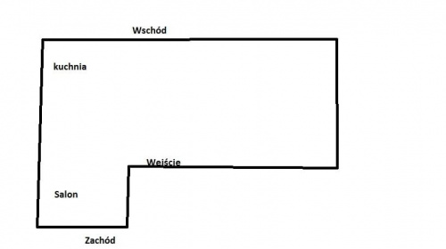

aagaaz 14.03.2017 18:12 Autor Zgłoś naruszenie Udostępnij Napisano 14 Marca 2017 Myślimy o jeszcze jednej zmianie - Wysunięcie salonu w stronę zachodnią, żeby go doświetlić już od południa. Powstała by taka litera L.Czekamy na radę naszej projektantki.A wy co sądzicie o tym projekcie? Cytuj Odnośnik do komentarza https://forum.murator.pl/topic/215603-poszukiwanie-wymarzonego-projektu-domu/page/7/#findComment-7314574 Udostępnij na innych stronach Więcej opcji udostępniania
mamik 14.03.2017 19:03 Zgłoś naruszenie Udostępnij Napisano 14 Marca 2017 schody - jeśli miałyby być na piętro jako osobne mieszkanie dla dzieci, to może lepiej je odwrócić jakoś, żeby nie wchodzić prosto do salonu która to jest strona zachodnia? Cytuj Odnośnik do komentarza https://forum.murator.pl/topic/215603-poszukiwanie-wymarzonego-projektu-domu/page/7/#findComment-7314614 Udostępnij na innych stronach Więcej opcji udostępniania

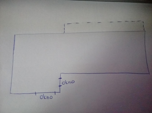

aagaaz 14.03.2017 19:11 Autor Zgłoś naruszenie Udostępnij Napisano 14 Marca 2017 Mój szkic odręczny Cytuj Odnośnik do komentarza https://forum.murator.pl/topic/215603-poszukiwanie-wymarzonego-projektu-domu/page/7/#findComment-7314621 Udostępnij na innych stronach Więcej opcji udostępniania
mamik 14.03.2017 19:14 Zgłoś naruszenie Udostępnij Napisano 14 Marca 2017 za trudne gdzie na tym szkicu jest wejście do domu? Cytuj Odnośnik do komentarza https://forum.murator.pl/topic/215603-poszukiwanie-wymarzonego-projektu-domu/page/7/#findComment-7314624 Udostępnij na innych stronach Więcej opcji udostępniania
aagaaz 14.03.2017 19:29 Autor Zgłoś naruszenie Udostępnij Napisano 14 Marca 2017 Wiem, dla mnie wszystko jasne a dla innych pomagających to cięzkie od ogranięcia Czy teraz chociaż troszkę jaśniejsze.. Salon od zachodu , kuchnia od wschodu, wejście i cała reszta zostaje bez zmian. Czekam na gotowe zmiany od projektantki.. Cytuj Odnośnik do komentarza https://forum.murator.pl/topic/215603-poszukiwanie-wymarzonego-projektu-domu/page/7/#findComment-7314649 Udostępnij na innych stronach Więcej opcji udostępniania
mamik 14.03.2017 20:07 Zgłoś naruszenie Udostępnij Napisano 14 Marca 2017 już jasne jeśli wejście i kotłownia zostaną bez zmian, to będą dwa uskoki? sam pomysł doświetlenia salonu wg mnie ok. prostym przesunięciem salonu chyba się tego nie da załatwić, ale jakoś fajnie na pewno się da Cytuj Odnośnik do komentarza https://forum.murator.pl/topic/215603-poszukiwanie-wymarzonego-projektu-domu/page/7/#findComment-7314681 Udostępnij na innych stronach Więcej opcji udostępniania
aagaaz 14.03.2017 20:51 Autor Zgłoś naruszenie Udostępnij Napisano 14 Marca 2017 Te uskoki chcielibyśmy zlikwidować.. Jeżeli się uda, to będzie super. Jeżeli nie to zostawiamy tak jak jest Dzięki mamik Cytuj Odnośnik do komentarza https://forum.murator.pl/topic/215603-poszukiwanie-wymarzonego-projektu-domu/page/7/#findComment-7314745 Udostępnij na innych stronach Więcej opcji udostępniania
przemo1 14.03.2017 21:10 Zgłoś naruszenie Udostępnij Napisano 14 Marca 2017 (edytowane) A może przemyśl jeszcze przesunięcie uskoku od strony kuchni/spiżarni (wschód)? Zrównanie tej ściany do linii ścian pokoi lub wystawienie jej na zewnątrz (jeśli chcesz zachować 2 bryły budynku) pozwoli powiększyć strefę kuchenną i spiżarkę. Edytowane 14 Marca 2017 przez przemo1 Cytuj Odnośnik do komentarza https://forum.murator.pl/topic/215603-poszukiwanie-wymarzonego-projektu-domu/page/7/#findComment-7314769 Udostępnij na innych stronach Więcej opcji udostępniania
aagaaz 15.03.2017 16:03 Autor Zgłoś naruszenie Udostępnij Napisano 15 Marca 2017 Dzięki przemo , ale myślę, że kuchnia jest wystarczająca. Teraz mam bardzo małą , więc taka 10m2 mi raczej wystarczy Cytuj Odnośnik do komentarza https://forum.murator.pl/topic/215603-poszukiwanie-wymarzonego-projektu-domu/page/7/#findComment-7315356 Udostępnij na innych stronach Więcej opcji udostępniania
przemo1 15.03.2017 16:36 Zgłoś naruszenie Udostępnij Napisano 15 Marca 2017 Dzięki przemo , ale myślę, że kuchnia jest wystarczająca. Teraz mam bardzo małą , więc taka 10m2 mi raczej wystarczy Jasna sprawa - tylko pamiętaj, że "apetyt rośnie w miarę jedzenia", no i do większej spiżarki można wstawić np zamrażarkę - ale nie zamierzam Cię przekonywać . Nie widzę wymiarów - powierzchnia powierzchnią, ale zwróć też uwagę na odpowiednią odległość wyspy do blatu, coby się nie obijać nadmiernie. Cytuj Odnośnik do komentarza https://forum.murator.pl/topic/215603-poszukiwanie-wymarzonego-projektu-domu/page/7/#findComment-7315371 Udostępnij na innych stronach Więcej opcji udostępniania
