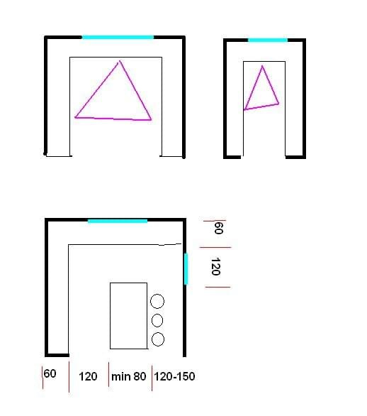

Kuchnia kwadratowa - jest duża, ale mniej wygodna od prostokątnej (trzeba się nalatać miedzy blatami, a środek jest niewykorzystany), chyba, że zrobisz wyspę. Ale znów do wyspy kuchnia musi mieć odpowiednio większy metraż, by zmieściły się przejścia między szafkami a wyspą.
http://images81.fotosik.pl/80/f08152ebcab032aagen.jpg
