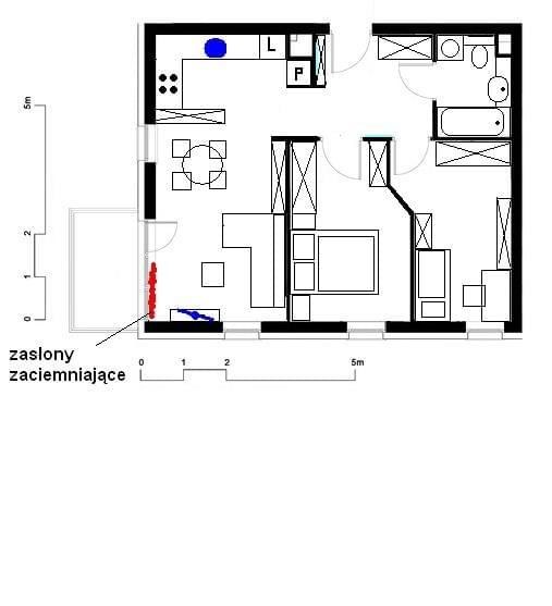

Adam__G 13.10.2016 18:32 Zgłoś naruszenie Udostępnij Napisano 13 Października 2016 Dzień Dobry, Wraz z narzeczoną jesteśmy na etapie aranżacji wnętrza zakupionego mieszkania. Mieszkanie jest jeszcze przed budową i mamy pełną możliwość przestawiania ścian itp. Chcielibyśmy zaaranżować układ całego mieszkania tak aby było w miarę przestronnie oraz funkcjonalnie. Proszę Was bardzo jakieś Inspiracje dla nas. W jaki sposób moglibyśmy urządzić to mieszkanie i poustawiać ściany Oto kilka moich pomysłów. Proszę o krytykę i podpowiedzi. Z góry dziękuję Cytuj Odnośnik do komentarza https://forum.murator.pl/topic/215690-52-m2-aran%C5%BCacja-wn%C4%99trza-prosz%C4%99-o-ispiracje/ Udostępnij na innych stronach Więcej opcji udostępniania

Adam__G 18.12.2016 17:20 Autor Zgłoś naruszenie Udostępnij Napisano 18 Grudnia 2016 Cześć, Proszę o aranżację 2D mieszkania jak na rysunku. Mam już swoją aranżację jednak zaczerpnął bym inspracji od innych Cytuj Odnośnik do komentarza https://forum.murator.pl/topic/215690-52-m2-aran%C5%BCacja-wn%C4%99trza-prosz%C4%99-o-ispiracje/#findComment-7248732 Udostępnij na innych stronach Więcej opcji udostępniania
Elfir 18.12.2016 17:55 Zgłoś naruszenie Udostępnij Napisano 18 Grudnia 2016 tradycyjnie - dla ilu osób, jakie macie potrzeby? Cytuj Odnośnik do komentarza https://forum.murator.pl/topic/215690-52-m2-aran%C5%BCacja-wn%C4%99trza-prosz%C4%99-o-ispiracje/#findComment-7248759 Udostępnij na innych stronach Więcej opcji udostępniania
Adam__G 18.12.2016 19:43 Autor Zgłoś naruszenie Udostępnij Napisano 18 Grudnia 2016 Na tą chwilę dla 2 osób. W przyszłości pewnie więcej . Znajomych też lubimy zapraszać. Ogólnie potrzeby nie duże, ma być ciepło i przyjemnie Cytuj Odnośnik do komentarza https://forum.murator.pl/topic/215690-52-m2-aran%C5%BCacja-wn%C4%99trza-prosz%C4%99-o-ispiracje/#findComment-7248856 Udostępnij na innych stronach Więcej opcji udostępniania
Elfir 18.12.2016 20:41 Zgłoś naruszenie Udostępnij Napisano 18 Grudnia 2016 http://images82.fotosik.pl/243/847d738131b197e9.jpg Skoro w przyszłości więcej, to polecam pokój dla dziecka zrobić jak najdalej od salonu, aby nie przeszkadzał mu hałas telewizora czy rozmowy z gośćmi. Przy wejściu do mieszkania szafa na kurtki. Za drzwiami wąska szafka na buty. Nad nią lustro. Lustro można dać też na ścianie między sypialniami. Kuchnia od korytarza osłonięta wnęką na wysoką zabudowę z piekarnikiem.Od strony salonu kuchnia przesłonięta szafkami o wysokości 120 cm i głębokości 40 cm (czyli jakieś 30 cm ponad blat roboczy). Szafki mogą się otwierać albo na kuchnię albo na salon. Kanapa w salonie na wprost okna. Niestety telewizor wypada po skosie i albo musiałby być montowany na ścianie na ruchomym wysięgniku albo stać na szafce. Zaleta jest taka, że można go oglądać pracując w kuchni czy siedząc przy stole. Ponieważ stoi blisko okna, konieczne będą zaciemniające zasłony i rolety.Za kanapą duży regał po sufit. Stół okrągły, żeby nie uderzyć się przypadkiem w kant. Czteroosobowy, rozkładany do sześcioosobowego. W sypialni rodziców po jednej stronie drzwi szafa, po drugiej głęboka komoda i ewentualnie szafki zamykane nad nią. Łózko 160x200. Przy oknie przejście 60-70 cm. W pokoju dziecinnym szafa, komoda, regał na książki, łózko, biurko. Cytuj Odnośnik do komentarza https://forum.murator.pl/topic/215690-52-m2-aran%C5%BCacja-wn%C4%99trza-prosz%C4%99-o-ispiracje/#findComment-7248931 Udostępnij na innych stronach Więcej opcji udostępniania
Adam__G 18.01.2017 20:28 Autor Zgłoś naruszenie Udostępnij Napisano 18 Stycznia 2017 Oczywiście dziękuję za powyższe propozycje Generalnie dwa mniejsze pokoje planuje zrobić mniej więcej jak na rysunku poniżej. Natomiast nie mam pomysłu jakby inaczej jeszcze poprzestawiać rzeczy w salonie z aneksem. Może jakiś pomysł gdzie indziej można by ustawić TV i sofę lub jakieś inne rozwiązanie kuchni? Rozmieszczenie dla kuchni jak przedstawiłeś powyżej jest bardzo ciekawe tylko zastanawiam się czy zrobić ją w literę U czy zwykłe L. Pytanie czy warto w ogóle robić kuchnię na kształt litery U lub L może wystarczyła by prosta w tym przypadku a cały salon jakoś jeszcze inaczej zaaranżowac? Co do TV to mam wrażenie że na dolnej ścianie miejsce jest najlepsze i jakoś nie widzę żeby można było umieścić go gdzieś indziej jakiś pomysł? Cytuj Odnośnik do komentarza https://forum.murator.pl/topic/215690-52-m2-aran%C5%BCacja-wn%C4%99trza-prosz%C4%99-o-ispiracje/#findComment-7273732 Udostępnij na innych stronach Więcej opcji udostępniania
Elfir 18.01.2017 20:37 Zgłoś naruszenie Udostępnij Napisano 18 Stycznia 2017 Zmieniłam te pokoje z jednego powodu - żeby dziecko było dalej od wieczornych hałasów (np. oglądania tv).Dodałam regał (ok 30-40 cm szerokosci), jako oddzielenie kuchni, bo osobiście nie przepadam za widokiem kuchni w salonie. Cytuj Odnośnik do komentarza https://forum.murator.pl/topic/215690-52-m2-aran%C5%BCacja-wn%C4%99trza-prosz%C4%99-o-ispiracje/#findComment-7273751 Udostępnij na innych stronach Więcej opcji udostępniania
Adam__G 19.01.2017 16:42 Autor Zgłoś naruszenie Udostępnij Napisano 19 Stycznia 2017 A co z kwestią ustawienia mebli w salonie?Myślisz że jest to już najbardziej optymalne? Cytuj Odnośnik do komentarza https://forum.murator.pl/topic/215690-52-m2-aran%C5%BCacja-wn%C4%99trza-prosz%C4%99-o-ispiracje/#findComment-7274501 Udostępnij na innych stronach Więcej opcji udostępniania
Elfir 19.01.2017 17:09 Zgłoś naruszenie Udostępnij Napisano 19 Stycznia 2017 jak przedłużysz blat roboczy to nie ma miejsca na stół Cytuj Odnośnik do komentarza https://forum.murator.pl/topic/215690-52-m2-aran%C5%BCacja-wn%C4%99trza-prosz%C4%99-o-ispiracje/#findComment-7274524 Udostępnij na innych stronach Więcej opcji udostępniania
