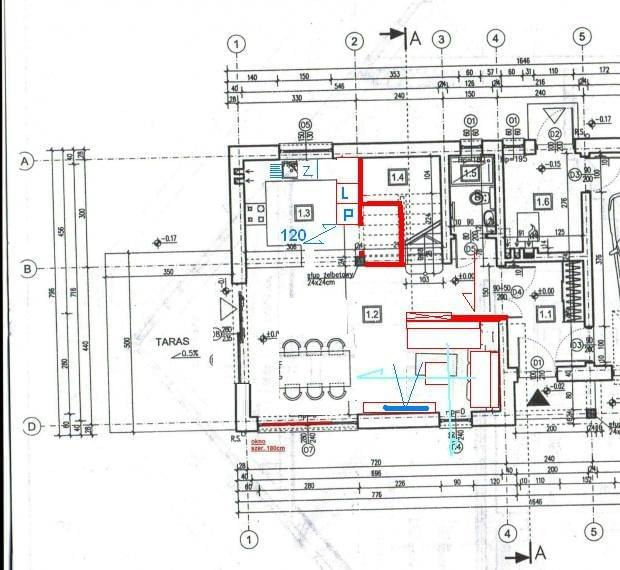

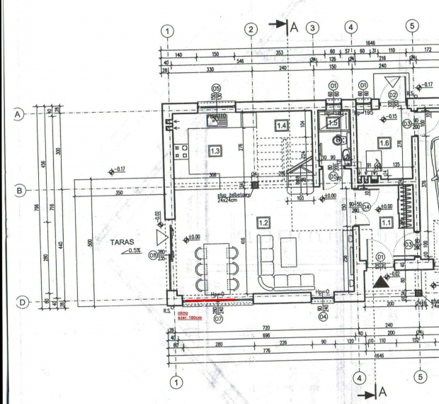

Krasula 13.10.2016 20:45 Zgłoś naruszenie Udostępnij Napisano 13 Października 2016 (edytowane) Dzień dobry, proszę o pomoc w rozplanowaniu pokoju dziennego oraz kuchni. Czy układ mebli zaproponowany na rzucie będzie optymalny? Okno w kąciku jadalnym zostało zwężone do 180cm, stół na pewno odsunę od okna. Schody mamy żelbetowe, nie wiem czy zrobić pod nimi spiżarkę z wejściem od kuchni, czy dałoby się inaczej wykorzystać tą przestrzeń? Dom jest w sso więc mam jeszcze możliwość dokonania drobnych zmian. Dom z wejściem od południa, taras na zachód. Będę wdzięczna za każdą sugestię! http://images83.fotosik.pl/84/8ffe7c398aff5b20gen.jpg Edytowane 13 Października 2016 przez Krasula Cytuj Odnośnik do komentarza https://forum.murator.pl/topic/215700-pomoc-w-rozplanowaniu-pokoju-dziennego-i-kuchni/ Udostępnij na innych stronach Więcej opcji udostępniania
Elfir 14.10.2016 09:03 Zgłoś naruszenie Udostępnij Napisano 14 Października 2016 (edytowane) pod schodami jak najbardziej warto robić spiżarkę. Ja bym zrobiła ściankę osłaniająca toaletę z salonu. Odwróciła kanapy, aby można było z nich podziwiać widok za oknem a nie tylko telewizor. Prysznic w łazience wypada w oknie. Aby miało to sens, to powinno być okienko montowane wysoko pod sufitem. http://images82.fotosik.pl/84/ee4c0fd658b45db3gen.jpg Edytowane 14 Października 2016 przez Elfir Cytuj Odnośnik do komentarza https://forum.murator.pl/topic/215700-pomoc-w-rozplanowaniu-pokoju-dziennego-i-kuchni/#findComment-7193639 Udostępnij na innych stronach Więcej opcji udostępniania
Krasula 14.10.2016 11:41 Autor Zgłoś naruszenie Udostępnij Napisano 14 Października 2016 bardzo dziękuję Elfir! Po cichutku liczyłam, że tu zajrzysz:) okno w łazience jest na wysokości 180cm, czy tyle wystarczy, czy podmurować np do 200cm od podłogi? oj żałuję, że nie mogę już przesunąć tego okna od zachodu, nadproże wylano razem ze stropem, a tak by się wygodnie wychodziło na taras ścianka oddzielająca łazienkę faktycznie musi być, zastanawiałam się nad taką z ażurowych paneli, albo regałem na książki.. Cytuj Odnośnik do komentarza https://forum.murator.pl/topic/215700-pomoc-w-rozplanowaniu-pokoju-dziennego-i-kuchni/#findComment-7193818 Udostępnij na innych stronach Więcej opcji udostępniania
Elfir 14.10.2016 12:08 Zgłoś naruszenie Udostępnij Napisano 14 Października 2016 Prysznic z deszczownicą czy tylko słuchawką?Bo z słuchawką to okno może być na 1,8 m Cytuj Odnośnik do komentarza https://forum.murator.pl/topic/215700-pomoc-w-rozplanowaniu-pokoju-dziennego-i-kuchni/#findComment-7193854 Udostępnij na innych stronach Więcej opcji udostępniania
Krasula 14.10.2016 13:09 Autor Zgłoś naruszenie Udostępnij Napisano 14 Października 2016 raczej ze słuchawką, na parterze jak widać nie ma sypialni, prysznic będzie "rezerwowy", no i do mycia blach z piekarnika, pojemników z lodówki i innych dużych gabarytów. W takim razie okno zostaje bez zmian, szyba będzie mleczna. Łazienka będzie powiększona- ściana z drzwiami na równo ze schodami. Miałam nadzieję, że schowanie drzwi w malutkiej wnęce wystarczy żeby nie były widoczne z salonu, ale niestety bez tej ścianki przesłaniającej się nie obejdzie. Cytuj Odnośnik do komentarza https://forum.murator.pl/topic/215700-pomoc-w-rozplanowaniu-pokoju-dziennego-i-kuchni/#findComment-7193895 Udostępnij na innych stronach Więcej opcji udostępniania

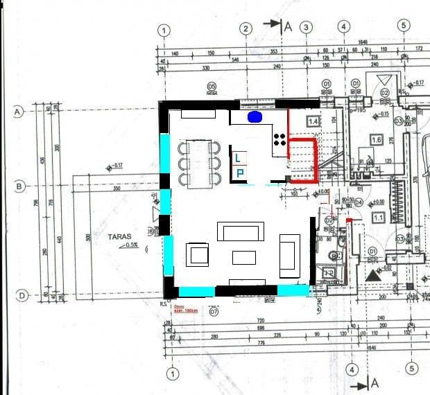

kinka 14.10.2016 14:34 Zgłoś naruszenie Udostępnij Napisano 14 Października 2016 Trochę dziwny układ domu,czy nic nie było zmieniane.Kuchnia jest za daleko od wejścia i ta kanapa centralnie na wprost wc.http://images84.fotosik.pl/85/fcd10583d6ae17bamed.jpg http://images82.fotosik.pl/85/379396bc75cb50b1med.jpg Cytuj Odnośnik do komentarza https://forum.murator.pl/topic/215700-pomoc-w-rozplanowaniu-pokoju-dziennego-i-kuchni/#findComment-7193958 Udostępnij na innych stronach Więcej opcji udostępniania
Krasula 14.10.2016 18:39 Autor Zgłoś naruszenie Udostępnij Napisano 14 Października 2016 Kinka, dziękuję za propozycje. Projekt jest indywidualny (dom ma wejście od południa i tylko 8m szerokości, mam bardzo trudną działkę), układ pomieszczeń wymyśliłam sobie sama, ale te drzwi kibelkowe ewidentnie mi nie wyszły:no: Jestem straszną bałaganiarą i bardzo kiepską kucharką dlatego kuchnię chciałam jak najbardziej schować, mieć możliwość zamknięcia np drzwiami przesuwnymi o tak: http://cdn11.muratordom.smcloud.net/t/photos/t/fa/75/95/fa7595b7105da947_1042537.jpg Cytuj Odnośnik do komentarza https://forum.murator.pl/topic/215700-pomoc-w-rozplanowaniu-pokoju-dziennego-i-kuchni/#findComment-7194107 Udostępnij na innych stronach Więcej opcji udostępniania

kinka 15.10.2016 15:11 Zgłoś naruszenie Udostępnij Napisano 15 Października 2016 (edytowane) Ten dom jest po prostu źle zaprojektowany.Też mam trudną działkę i dom szerokości 8 m.-Kuchnia powinna być jak najbliżej wejścia,chodzi o zakupy,które codziennie robimy a także to,żeby był do niej łatwy dostęp ze wszystkich pomieszczeń.Powinna być na wprost schodów,zamknięta lub półotwarta.-Kanapa w tym miejscu to pomyłka,pomijając wc,nie wyobrażam sobie siedzieć w schodach,gdzie każdy co chwila wchodzi czy schodzi.A co z prywatnością i kolegami dzieci,każdy kto wchodzi widzi cię jak wypoczywasz np:w piżamieMoże jeszcze tak:http://images81.fotosik.pl/88/97a0c6f7808e33f8med.jpg Edytowane 15 Października 2016 przez kinka Cytuj Odnośnik do komentarza https://forum.murator.pl/topic/215700-pomoc-w-rozplanowaniu-pokoju-dziennego-i-kuchni/#findComment-7194579 Udostępnij na innych stronach Więcej opcji udostępniania
Krasula 15.10.2016 19:04 Autor Zgłoś naruszenie Udostępnij Napisano 15 Października 2016 Kinka masz rację z tą kuchnią na przeciw schodów, im dłużej się zastanawiam tym bardziej mi się podoba takie rozwiązanie. Muszę tylko sprawdzić czy da się jeszcze podciągnąć kanalizację, bo mamy wylany chudziak..No i jak rozwiązać wentylację, skoro została przewidziana tam gdzie miała być kuchnia:???: Cytuj Odnośnik do komentarza https://forum.murator.pl/topic/215700-pomoc-w-rozplanowaniu-pokoju-dziennego-i-kuchni/#findComment-7194741 Udostępnij na innych stronach Więcej opcji udostępniania
