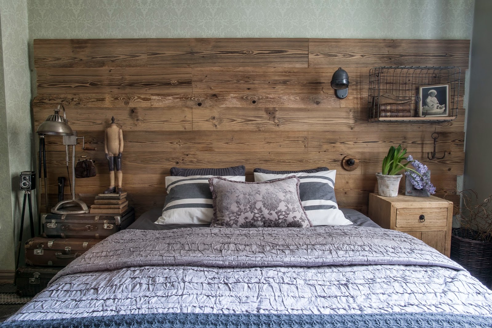

IPS 17.10.2016 08:23 Zgłoś naruszenie Udostępnij Napisano 17 Października 2016 Witam Mam pytanie odnośnie bejcowania starych desek, które chcieli byśmy z żoną umieścić na ścianie w sypialni.Deski wyglądają tak:https://zapodaj.net/images/909eef8548c98.jpghttps://zapodaj.net/images/f478fe795e6a5.jpg Efekt jaki chcieli byśmy uzyskać to:http://3.bp.blogspot.com/-M1U9oVX6Djs/VUK7zGV7igI/AAAAAAAAGI0/UPQUGi_pp_w/s1600/sypialnia_stare%2Bdeski_13.jpg plus delikatny efekt przecieranie ( ciemniejsze/jaśniejsze miejsca ) jak tutaj:http://www.pomyslodawcy.pl/upload/20130903114125.jpg - ( kolor jak na pierwszym zdjęciu, ten troszkę za ciemny ) I teraz nasze problemy: - jak ukryć miejsca po gwoździach: szpachla ? - jaki pokryć deski: lekierobejca, lakier, bejca aby uzyskać dobry i trwały efekt?- jak najbezpieczniej mocować deski aby nie było widać gwoździ itp. - użyć najpierw impregnatu ? Poniżej zdjęcie po nałożeniu próbek olejowosku firmy Madrona darko oak i medium oak https://zapodaj.net/images/0f48928c64b69.jpghttp://madrona.pl/index.php?option=com_virtuemart&view=productdetails&virtuemart_category_id=22&virtuemart_product_id=779&Itemid=10 Jednak tutaj gdy chciałem nałożyć drugą warstwę, pierwsza się rozpuszczała mimo upływu 12h więc chyba nie jest to dobry materiał. Cytuj Odnośnik do komentarza https://forum.murator.pl/topic/215970-deski-na-%C5%9Bcian%C4%99-problem-z-wykonaniem/ Udostępnij na innych stronach Więcej opcji udostępniania
dzabij 17.10.2016 10:00 Zgłoś naruszenie Udostępnij Napisano 17 Października 2016 Dziury po gwoździach - nie wiem czy w ogóle to szpachlować, być może doda to deskom dodatkowego, surowego charakteru. Niestety miejsca szpachlowane będą się odznaczać tak czy inaczej, szpachlówką nie odtworzysz naturalnego rysunku drewna. Jeżeli zdecydujesz się na szpachlowanie, to nie kupował bym gotowca tylko zrobił to samodzielnie. Potrzebny będzie pył ze szlifowania desek i żywica do szpachlowania parkietu (np. Resiplast firmy DEVA). Kolor będzie najbliższy oryginałowi. W ostateczności można użyć lakieru podkładowego, np. Caponu. Zrób papkę z pyłu i żywicy i szpachluj. Myślę że trzeba to rozłożyć na dwa razy, pierwsza warstwa schnąć minimalnie się skurczy. Opcjonalnie kupić nowe deski sosnowe, 1m2 u mnie na składzie kosztuje 20 PLN. Oczywiście są one świeże i nie heblowane, to minus. Niewidoczny montaż - tak jak boazerię - stelaż z listewek przykręcasz do ściany na kołki rozporowe, następnie do listewek montujesz właściwe deski nawiercając cienki otwór po skosie przez grubość deski. Montaż na gwoździe lub cienkie wkręty (coś jak tutaj : https://www.leroymerlin.pl/files/fs-upload/fckeditor/image/multimedia-storage/c3/21/132ea27b5263755369f2b2a34783-mocowanie_paneli_sciennych_3.jpg). Są też klipsy, ale wymagają one delikatnego frezu w desce (http://pl.pl.allconstructions.com/f/image/filename/0/1/12188/7.jpg) Cytuj Odnośnik do komentarza https://forum.murator.pl/topic/215970-deski-na-%C5%9Bcian%C4%99-problem-z-wykonaniem/#findComment-7195888 Udostępnij na innych stronach Więcej opcji udostępniania
Elfir 17.10.2016 10:13 Zgłoś naruszenie Udostępnij Napisano 17 Października 2016 wbija się gwoździe bez główek i nie szpachluje. Deski na inspiracji są preparowane by były takie ciemne i olejowane. Żadnych lakierów! to preparowanie to opalenie deski lub zabejcowanie na ciemno, przetarcie stalową szczotka, by nadać strukturę (wyciąga miękkie tkanki spomiędzy słojów) a potem lekkie podszlifowanie i zabejcowanie na jasny brąz lub olej (olejowosk) barwiący. Cytuj Odnośnik do komentarza https://forum.murator.pl/topic/215970-deski-na-%C5%9Bcian%C4%99-problem-z-wykonaniem/#findComment-7195904 Udostępnij na innych stronach Więcej opcji udostępniania

Elfir 20.10.2016 13:52 Zgłoś naruszenie Udostępnij Napisano 20 Października 2016 Nie rozumiem idei białej bejcy na to ciemnej i na końcu przecierka. Wszędzie jak czytam jest ciemna bejca, przecierka, jasny kolor. Cytuj Odnośnik do komentarza https://forum.murator.pl/topic/215970-deski-na-%C5%9Bcian%C4%99-problem-z-wykonaniem/#findComment-7198765 Udostępnij na innych stronach Więcej opcji udostępniania
IPS 20.10.2016 14:02 Autor Zgłoś naruszenie Udostępnij Napisano 20 Października 2016 Chodzi o to aby efekt był nie białej ściany z brązowym akcentem, tylko brązowej z białym. Nakładając białą na brązową, większość będę musiał wytrzeć aby uzyskać taki efekt. Cytuj Odnośnik do komentarza https://forum.murator.pl/topic/215970-deski-na-%C5%9Bcian%C4%99-problem-z-wykonaniem/#findComment-7198770 Udostępnij na innych stronach Więcej opcji udostępniania
