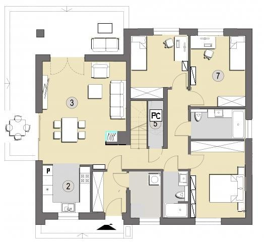

molka234 25.10.2016 18:27 Zgłoś naruszenie Udostępnij Napisano 25 Października 2016 Witam, czy ktoś buduje ten dom? http://www.slonecznedomy.pl/pl/Projekty-domow/Fano-D Jest to dość świeży projekt, co o nim sądzicie? Cytuj Odnośnik do komentarza https://forum.murator.pl/topic/217366-projekt-fano-d-pracownia-s%C5%82oneczne-domy/ Udostępnij na innych stronach Więcej opcji udostępniania
Elfir 25.10.2016 21:37 Zgłoś naruszenie Udostępnij Napisano 25 Października 2016 nie rozumiem idei parterówek z wielkimi poddaszami. Kotłownia na węgiel z przejściem w części sypialnianej? Jedna łazienka Pomieszczenie gospodarcze pod schodami jest bardzo ciasne. W wiatrołapie nie zmieści się szafa normalnego wymiaru. Mam wrażenie, że architekt nie bardzo był pewny co w sumie chce uzyskać. Bo o tej powierzchni są lepsze projekty parterówek. Cytuj Odnośnik do komentarza https://forum.murator.pl/topic/217366-projekt-fano-d-pracownia-s%C5%82oneczne-domy/#findComment-7203423 Udostępnij na innych stronach Więcej opcji udostępniania
molka234 26.10.2016 14:30 Autor Zgłoś naruszenie Udostępnij Napisano 26 Października 2016 Dziękuję za odpowiedź i uwagi Poddasze jest do adaptacji, a na tym mi bardzo zależało, bo teraz sam parter wystarczy, ale w przyszłości kto wie czy dodatkowe miejsce się nie przyda, więc to było przemyślane. Co do kotłowni.. fakt, jest w części sypialnianej, ale planuję pompę ciepła, więc węgla nie będzie, a z uwagi na to, że nie ma garażu trochę miejsca sie przyda np. na rowery. Malutką łazienkę można wydzielić z tej kotłowni, albo upchnać pod schody ( nie wiem czy się zmieści). Co do wiatrołapu to nawet nie zwróciłam na to uwagi, ale może faktycznie jest mało miejsca.. Cytuj Odnośnik do komentarza https://forum.murator.pl/topic/217366-projekt-fano-d-pracownia-s%C5%82oneczne-domy/#findComment-7204164 Udostępnij na innych stronach Więcej opcji udostępniania
Elfir 26.10.2016 18:07 Zgłoś naruszenie Udostępnij Napisano 26 Października 2016 (edytowane) Ten projekt ma trzy sypialnie. Planujesz więcej niż dwójkę dzieci, że chcesz adaptować strych?PC można mieć na poddaszu. Może mniejszy dom w obrysie ale z poddaszem użytkowym? Edytowane 26 Października 2016 przez Elfir Cytuj Odnośnik do komentarza https://forum.murator.pl/topic/217366-projekt-fano-d-pracownia-s%C5%82oneczne-domy/#findComment-7204405 Udostępnij na innych stronach Więcej opcji udostępniania
Elfir 26.10.2016 18:55 Zgłoś naruszenie Udostępnij Napisano 26 Października 2016 Albo tak:http://images84.fotosik.pl/116/943be52915cb2341gen.jpg Przy czym w pomieszczeniu gdzie mają być schody na razie schodów nie robić, a tylko kotłownię. A przy adaptacji dopiero robić klatkę schodową. Cytuj Odnośnik do komentarza https://forum.murator.pl/topic/217366-projekt-fano-d-pracownia-s%C5%82oneczne-domy/#findComment-7204456 Udostępnij na innych stronach Więcej opcji udostępniania
