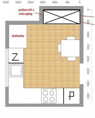

agao_83 26.10.2016 06:08 Zgłoś naruszenie Udostępnij Napisano 26 Października 2016 Witam Chciałabym was prosić o pomoc w aranżacji kuchni. Kuchnia będzie mieć wymiary 380x295 na jednej z krótszych ścian będzie wnęka 1,5x0,6m pełniąca funkcję mini spiżarki/dużej szafy na różne szpargały typu przetwory, sprzęt kuchenny. Na dłuższej ścianie będzie okno (150x150) - lokalizacja okna jeszcze nie jest ostateczna - można dowolnie nim przesuwać w zależności od ustawienia mebli, na drugiej długiej ścianie drzwi wejściowe Założenia lodówka side by side, piekarnik+mikro w słupku, płyta indukcyjna, zmywarka, zlew 1-max 1,5 komorowy, stół + 4 krzesła. Wiem, że najlepiej by było, żeby był układ lodówka - zlew - płyta, jednak wg mnie najwygodniej w tym układzie byłoby zrobić tak: od lewej przy wejściu na krótkiej ścianie: lodówka - niskie cargo 30cm - płyta - szafka narożna ze zlewem lub szafka narożna sama i zlew na długim blacie jak najbliżej szafki narożnej - zmywarka - piekarnik w słupku pod ścianą na końcu długiego blatu. Co sądzicie? Czy układ lodówka - płyta - zlew faktycznie jest taki straszny w porównaniu do lodówka - zlew - płyta? Teraz mam właśnie układ, gdzie płyta jest między zlewem a lodówką i nie zauważyłam z tego powodu żadnych problemów. Cytuj Odnośnik do komentarza https://forum.murator.pl/topic/217395-rozplanowanie-kuchni-prosz%C4%99-o-rad%C4%99/ Udostępnij na innych stronach Więcej opcji udostępniania

kinka 26.10.2016 06:39 Zgłoś naruszenie Udostępnij Napisano 26 Października 2016 http://images84.fotosik.pl/114/e4e01b6a87f3ed86med.jpg Cytuj Odnośnik do komentarza https://forum.murator.pl/topic/217395-rozplanowanie-kuchni-prosz%C4%99-o-rad%C4%99/#findComment-7203520 Udostępnij na innych stronach Więcej opcji udostępniania
agao_83 26.10.2016 06:52 Autor Zgłoś naruszenie Udostępnij Napisano 26 Października 2016 wygląda ciekawie, choć nie ukrywam, że tą wnękę chciałabym przeznaczyć w całości na przetwory (trochę ich mamy) i sprzęty kuchenne, bo mam dość skakania po krzesłach, żeby wyjąć mikser czy blender z górnej szafki Cytuj Odnośnik do komentarza https://forum.murator.pl/topic/217395-rozplanowanie-kuchni-prosz%C4%99-o-rad%C4%99/#findComment-7203528 Udostępnij na innych stronach Więcej opcji udostępniania
agao_83 26.10.2016 07:02 Autor Zgłoś naruszenie Udostępnij Napisano 26 Października 2016 A tak?? Cytuj Odnośnik do komentarza https://forum.murator.pl/topic/217395-rozplanowanie-kuchni-prosz%C4%99-o-rad%C4%99/#findComment-7203563 Udostępnij na innych stronach Więcej opcji udostępniania
Elfir 26.10.2016 10:35 Zgłoś naruszenie Udostępnij Napisano 26 Października 2016 zlew w narożniku i tak blisko kuchenki, że nieopatrznie zmywając można się oparzyć łokciem o gorący garnek. Cytuj Odnośnik do komentarza https://forum.murator.pl/topic/217395-rozplanowanie-kuchni-prosz%C4%99-o-rad%C4%99/#findComment-7203826 Udostępnij na innych stronach Więcej opcji udostępniania
agao_83 26.10.2016 12:31 Autor Zgłoś naruszenie Udostępnij Napisano 26 Października 2016 odległość od komory zlewu do kuchenki to ok 0,5m więc kawałek jest. ELFIR może masz jaką propozycję jak to rozplanować? Niby kuchnia nie najmniejsza, a jakoś nie mam wizji :/ Cytuj Odnośnik do komentarza https://forum.murator.pl/topic/217395-rozplanowanie-kuchni-prosz%C4%99-o-rad%C4%99/#findComment-7204000 Udostępnij na innych stronach Więcej opcji udostępniania
Elfir 26.10.2016 13:19 Zgłoś naruszenie Udostępnij Napisano 26 Października 2016 kinkowa propozycja jest rozsądna. Co najwyżej słupek z piekarnkiem wrzuć w narożnik przy drzwiach, koło płyty. Cytuj Odnośnik do komentarza https://forum.murator.pl/topic/217395-rozplanowanie-kuchni-prosz%C4%99-o-rad%C4%99/#findComment-7204080 Udostępnij na innych stronach Więcej opcji udostępniania
agao_83 26.10.2016 15:16 Autor Zgłoś naruszenie Udostępnij Napisano 26 Października 2016 Wtedy lodowke gdzie?? W rogu na koncu blatu przy oknie?? W tym ukladziezlew bylbybardzo daleko od lodowki Cytuj Odnośnik do komentarza https://forum.murator.pl/topic/217395-rozplanowanie-kuchni-prosz%C4%99-o-rad%C4%99/#findComment-7204218 Udostępnij na innych stronach Więcej opcji udostępniania
Elfir 26.10.2016 17:09 Zgłoś naruszenie Udostępnij Napisano 26 Października 2016 przecież u kinki zlew jest przy lodówce Cytuj Odnośnik do komentarza https://forum.murator.pl/topic/217395-rozplanowanie-kuchni-prosz%C4%99-o-rad%C4%99/#findComment-7204323 Udostępnij na innych stronach Więcej opcji udostępniania
Elfir 26.10.2016 17:19 Zgłoś naruszenie Udostępnij Napisano 26 Października 2016 http://images83.fotosik.pl/116/bf2ce75ac8487f6egen.jpg Cytuj Odnośnik do komentarza https://forum.murator.pl/topic/217395-rozplanowanie-kuchni-prosz%C4%99-o-rad%C4%99/#findComment-7204331 Udostępnij na innych stronach Więcej opcji udostępniania
