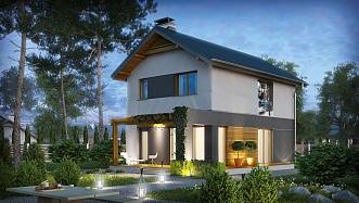

Marcin34_Śl 26.10.2016 17:58 Zgłoś naruszenie Udostępnij Napisano 26 Października 2016 A dach z okapem czy bez okapu? Nie masz ograniczenia co do max wysokości budynku? Mnie się nie podobają domy piętrowe z dachem dwuspadowym o dużym kącie dachu. Ten domek na zdjeciu ma 30 stopni a ty będziesz miał 35 stopni. Zakłądając, że dachy będą takie same to pełne piętro wyjdzie drożej, (materiał na ściany, elewacja, tynki, większa powierzchnia poddasza), w poddaszu dochodzą okna połaciowe a w piętrze masz normalne okna - dużo zależy od ilości i rodzaju okien. W poddaszu masz zabudowę KG Pytanie co z garażem, bo garaż w bryle niesie ze SObą trochę komplikacji pod względem ogrzewania. http://z500.pl/thumb/z500/galleries/project_view/666/1468503610KWCK7_331_187_tl_normal.jpg Cytuj Odnośnik do komentarza https://forum.murator.pl/topic/217708-dom-pi%C4%99trowy-vs-dom-z-poddaszem-u%C5%BCytkowym/#findComment-7204365 Udostępnij na innych stronach Więcej opcji udostępniania
