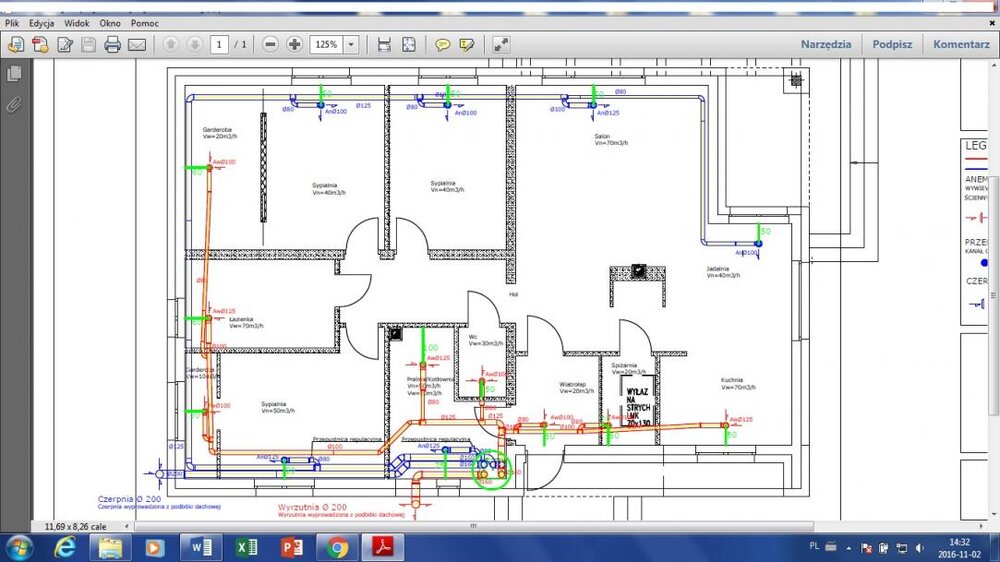

Mateusz.C 07.11.2016 10:21 Zgłoś naruszenie Udostępnij Napisano 7 Listopada 2016 (edytowane) No dobra a samo wykopanie i zrobienie w ziemi GWC wyjdzie taniej ?? nie wydaje mi się. Moim zdaniem takie "zatopione" w wodzie całkowicie, miało by dużą moc chłodzenia. Oczywiście mogę się mylić nie wiem też na ile takiej wody trzeba by dostarczać i jak szybko ona by się grzała. Ale trzeba też wziąć pod uwagę fakt, że woda która leciała by do CWU, była by juz wstępnie podgrzana ... Powiedzmy czerpnia jakieś 10m od budynku żeby zimą powietrze nie wystudzało zbytnio wody... A po co ta nagrzewnica kanałowa ?? żadnych pomp obiegowych też nie trzeba. Wężownica to by była powietrzna rura przez którą przepływało by powietrze od czerpni poprzez " wężownice" zatopionej w tej zimnej wodzie i do reku... Tak to widzę Zimą może by tak odzyskiwał ciepło np. z komina i podgrzewać odzyskanym ciepłem w tym zbiorniku wode, żeby do domu dopływało możliwie ciepłe powietrze ?? Edytowane 7 Listopada 2016 przez Mateusz.C Cytuj Odnośnik do komentarza Udostępnij na innych stronach Więcej opcji udostępniania
