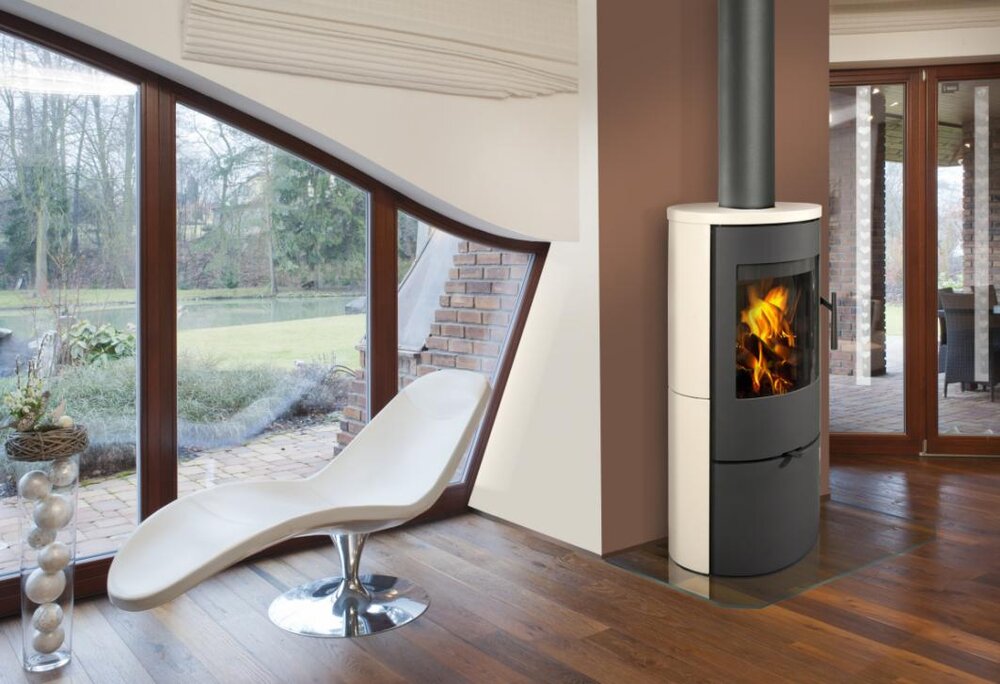

Zdun Darek B 08.06.2017 19:40 Zgłoś naruszenie Udostępnij Napisano 8 Czerwca 2017 (edytowane) Romotop EVORA ceramika w kolorze kość słoniowa matowa [ 92360] cena promocyjna 750 euro [ zawiera 23% vat] Powietrze do spalania w 100% z poza budynku , może być instalowany w domach z rekuperacją Edytowane 8 Czerwca 2017 przez Zdun Darek B Cytuj Odnośnik do komentarza Udostępnij na innych stronach Więcej opcji udostępniania
coachu13 10.06.2017 13:42 Zgłoś naruszenie Udostępnij Napisano 10 Czerwca 2017 A gdzie jest w takiej cenie ?Tylko w tej wersji kolorystycznej ? Cytuj Odnośnik do komentarza Udostępnij na innych stronach Więcej opcji udostępniania

woan 19.07.2017 21:12 Autor Zgłoś naruszenie Udostępnij Napisano 19 Lipca 2017 Nie wiem jak się pali w kozach z kratki . Ja zdecydowałem się na polecanego romotopa (evora). Nie jest to moje główne źródło ogrzewania. Paliłem w sezonie w ramach dogrzania i dla fanu . Co mogę powiedzieć: przy 8 sztukach klockach buka o przekroju 8cmx8cm palenisko od chwili rozpalenia trzyma ogień max 3 godziny. Jak ktoś chce palić cały czas to nie polecam (spanie przy piecu) , małe klocki max 25cm. Jako dodatkowe źródło polecam......nic nie czuć z tego pieca . Polecam sprawdzić czy uszczelki dolegają do korpusu. Cytuj Odnośnik do komentarza Udostępnij na innych stronach Więcej opcji udostępniania
